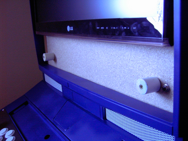

redhotkick
Pour fixer le bézel aka la Marie-Louise (c'est comme ça qu'on dit, en français), je me suis pas pris la tête.
Récupération oblige, j'ai tapé dans les pieds de la table de la cuisine. de toute façon, elle était trop haute...
Non, je plaisante biensûr, ce sont les restes d'un bout de tringle à rideau en bois.  8)
Et sinon, avec l'enduit, j'ai rapidement refait la pièce d'insertion des pièces. Des petits cons avaient surement foutu une règle en métal, ce qui avait explosé en choux-fleur le haut de la pièce.  :(
(jeu concours = essayez de deviner de quel jeu xbox360 il s'agit sur les photos !)

Non, non, j'utilise le bout de PVC blanc que j'ai retravaillé !
On voit bien là :
Aujorud'hui, il est repeint, d'ailleurs, comme le panel. Mais l'apn est en charge. La photo finish ne va plus tarder !

redhotkick
De l'enduit de rebouchage aux deux endroits où les deux pièces de PVC se joignent, de chaque côté. Histoire de lisser un poil.
Car à la base, j'ai tracé deux pièces, une partie haute et une partie basse.
Comme ça, pour "bien" ajuster, et je dis bien entre guillemets, c'est plus facile.
Ces points de jonction sont là:
Le troisième, sur le côté droit de la partie haute, c'est une petite erreur de découpe que j'ai corrigée.

Citation de: redhotkick le Vendredi 21 Octobre 2011, 10:00:47 AM
Un petite question/remarque : pourquoi ne pas avoir fait un besel qui couvre le cadre de l'écran et qui arriverait à fleur de la dalle ? Là, on voit clairement la différence de peinture entre les deux.
Pour une belle intégration, je pencherais même vers l'enlèvement de la coque plastique avant de ton écran pour avoir vraiment le LCD complètement intégré.

#75
C'est une option que j'ai rapidement écarté. L'écran étant l'investissement majeur, je ne voulais pas prendre le risque de faire sauter la garantie. L'écran doit rester intact et être utiliser selon les règles stipulées sur la garantie, etc. Moi, quand ça marche pas, je me déplace et je gueule, après faut pas non se mettre dans son tort.
Par ailleurs, ce sont des boutons tactils de façade, très pratiques et qui permettent de configurer l'écran très simplement et sans télécommande. Cet élément n'est pas du tout rentré en ligne de compte lors du choix de l'écran, mais il est là et ça tombe bien.
Et puis ça ne me dérange pas plus que ça, ça ne me dérange pas qu'on voit "la technique embedded", le fait que ce soit une dalle LCD random du commerce. Dans le même ordre d'idée, je préfère mettre un sticker d'une boîte qui m'a bien aidé ou avec qui j'ai eu un bon contact plutôt qu'un sticker Naomi officiel.
Et puis, je ne pense pas être assez bon pour réussir un élément qui demande beaucoup de précisions. En tout cas, pas la première fois.
