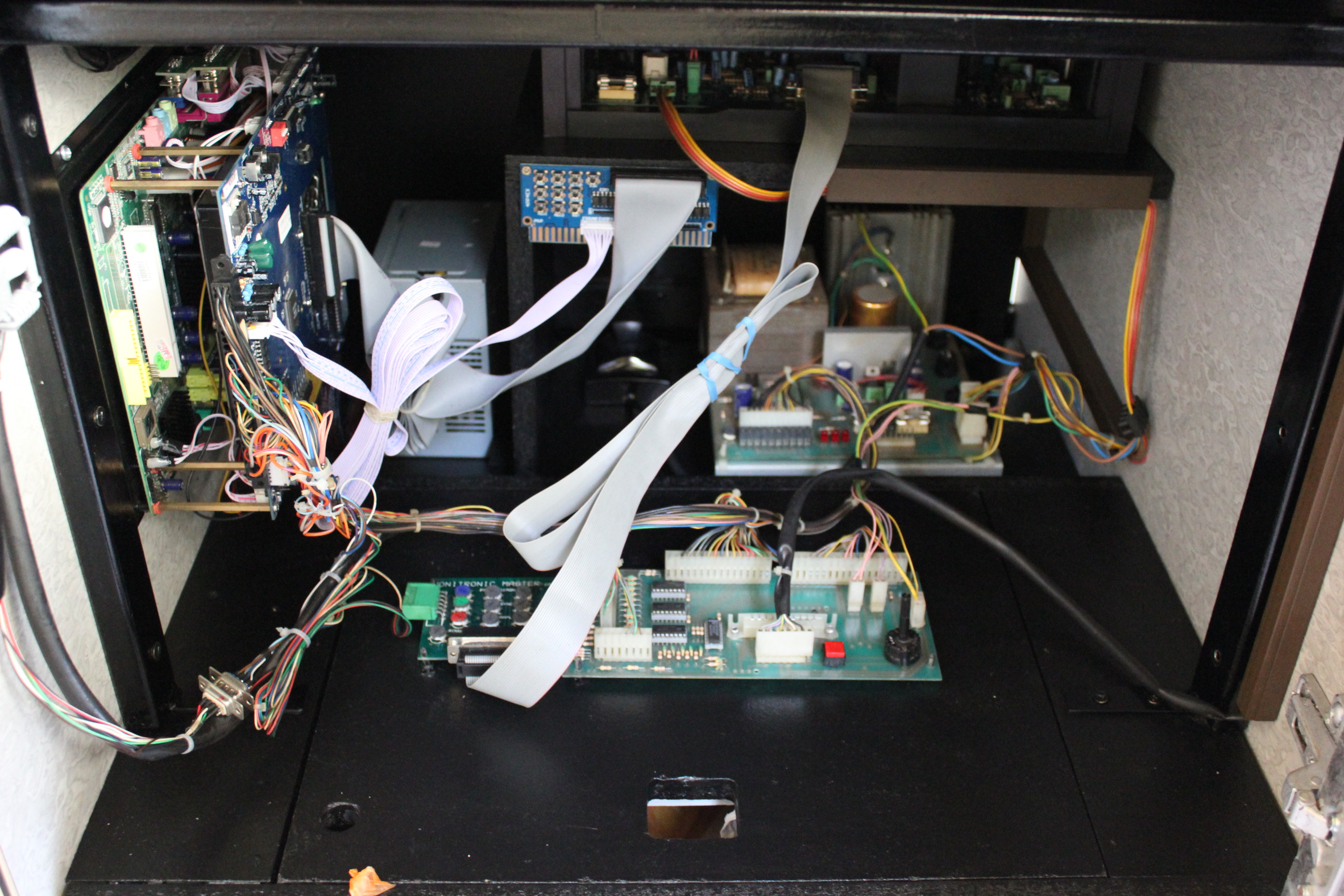

j ai rajouté un monnayeur en francs fonctionnel branché sur la carte correspondante(regroupant aussi la carte son...).or ma games family est en free play et validation des credits par bouton credit service de la carte d originelle....on me suit pour l instant dans mes explications ;D...
je veux pouvoir autant mettre des francs que jouer en freeplay en appuyant sur le buton credit service et donc la question:
comment dois je parametrer la carte games family pour pouvoir le faire?est ce possible??
je vous avouerai que je ne me suis pas planché sur ce pb ::)
quequ un a une soluce simple qui m eviterait de me taper toute la doc de la games family...
en attente....
Le problème sur les cartes XIX ni 1 tu as pas le choix et c'est pareil sous mame il me semble. C'est soit free play ou crédit tu peux pas opter pour une solution mixte à moins de rajouter un système complexe.

Bon passons au monnayeur et j ai un souci.a l aide!! :?
le monnayeur a été controlé par un professionnel ant que je l embarque à la maison
j ai branché le monnayeur et lorsque je passe la pièce en francs, rien ne se passe.ell ressort.
le jus arrive à la connectique que ce soit niveau carte ou au niveau monnayeur
j ai vu qu il  y avait une patte dela connectique qui était masquée.
sur le monnayeur on dirait q une patte metallique est cassée mais en^même temps elle parait etre trop coupée nette!! :-X
Même si la carte games family n est pas réglee, le monnayeur  devrait fonctionnerou au moins garderr la pièce mais il la recrache systèmatiquement.une soluce :-X

on voit qu une connectique (tige du contacteur niveau monnayeur cassée????)
