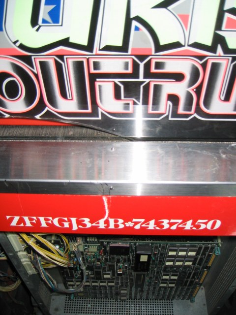

J'avais pas encore reperé ou étais la mobo ...
A ben, ok, elle est derrière le siège du joueur... original  :oops:

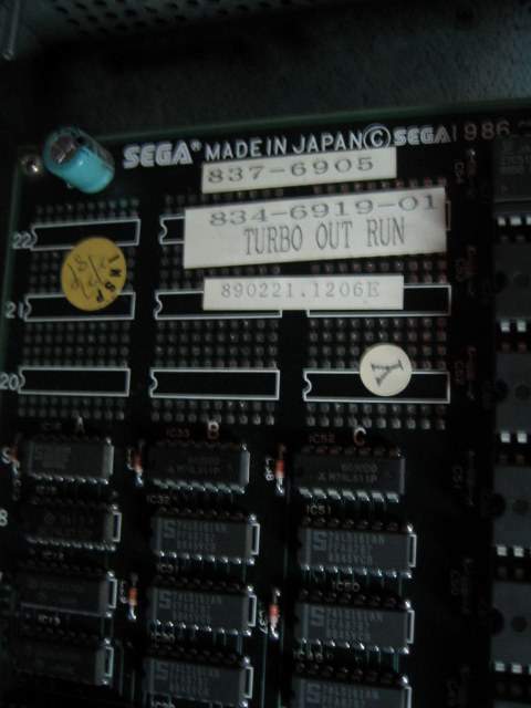

...1986 ? Et ben c'est les 20 ans de Turbo Out Run, donc bon annif'  :!:  ancien forum  ancien forum  ancien forum

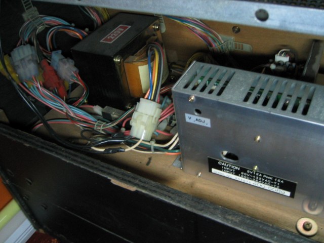

... L'alim... nothing to say...

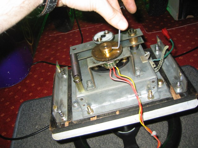

Bon, voyons si le volant se vire facile, et surtout voire la troche que ca a derrière    :oops:
... ah ben ok, c'est tout con en fait  :cool:
   un bête potard, ca va être facile  :!:

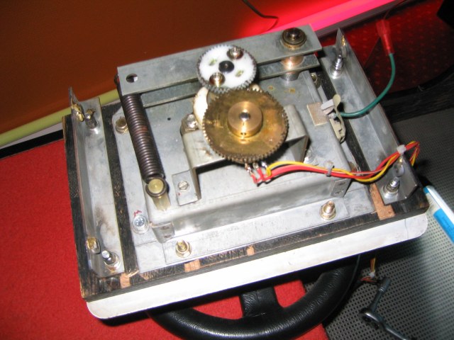

... bon, comme c'est démonté j'en profite pour 'fixer' le defaut de la bagnole qui tourne toujours légèrement : la tige du potard avais un peu glissé, je rencentre le truc et serre comme un fou  :!:
Ha ben, c'est déjà plus sympa à jouer...
bon, ben je commande soit un A-Pac ou j'me refait un hack de Dual Strike...  :cool:  :cool:  :cool:
Ouille, t'as une pile suicide  sur le second 68000 Shocked, tu as la même chose sur la version upright ?
C'est à partir de 1987 que Sega c'est mis à mettre des piles suicides.
1986 c'est la date de la concerption de la carte mère (super hang on, outrun, turbo outrun  Cheesy )
Tu changes les roms et hop voiture ou moto choisit ton camp  Cheesy
Belles caisses en tout cas  Neutral
