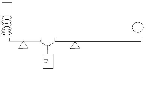

Je travaille aussi sur un mini coin pusher, et j aurai voulu mettre un bonus simple: une piece déclenche un bonus de 5-10 pièces...voici une shema approximatif:
la pièce tombe a droite, appuie sur la balance, et avec la force du levier, libère des pièces stockée de l autre coté...ca vous parait logique ? En calculant bien le poids P au milieu, et la distance du levier, ca devrait le faire non ? Le levier a droite serait arrêté par une butée pour éviter que ca remonte trop haut.

En fait mon but serait de déclencher un bonus de 5 a 10 pièces avec une seule pièces. Du coup, avec le système de levier, ce serait possible (usage du conditionnel approprié :D)
Et pour le systeme que tu montres, on pourrait pas faire un systeme de balance tout simple ? (et pas besoin de la pieces bleue du coup)
On peut même rajouter une sorte de trappe qui s ouvre si on veut éviter de faire tomber les pièces trop tôt (et de faire remonter la balance trop tot)

Le résultat est le même qu'avec l'autre schéma, le bonus délivre X jetons, seul change le mode de déclenchement.
A voir celui qui est le plus simple à mettre en oeuvre.
Je peaufinerais le premier, toi le second et on comparera!  ^-
PS: ton bonus il se rempli comment? Il est utilisable qu'une seule fois?

C est justement le but de mon bonus :D :D :D
En fait, mon but c'est d avoir un "vrai" bonus, a savoir une pièce en donne plein sans avoir a recharger le bonus. Du coup, le tube de coté serait rempli de disons 50 pièces au depart, et a chaque mouvement de balance, 5 a 10 pièces seraient libérées...
Je me suis dit: pourquoi viser le bonus (si on peut appeler ca viser) si c est pour de toute manière  récupérer la même quantité de pièces, qu'on puisse même pas choisir ou envoyer.
Je viens d y penser, mais y aurait peut être moyen de faire de chaque cote du jeu, et les pieces qui tombent seraient alors renvoyer vers le haut du bonus (par un ascenseur magique sous le jeu, rien que ca  :-\!)
Pas sur que ce soit clair, j ai pas tout compris en relisant  :-\

Tchou, je ne comprend pas le système de bonus  =?=
Le bonus est un système à balance, donc avec déséquilibre pour donner le bonus.Lorsque tu met les pièces dans le tube , comment peut tu distribuer X pièces plusieurs fois??
Quand dans ton tube, il y aura moins lourd que le contre poids, celui-ci ne pourra plus s'ouvrir!! De plus quand tu le mets en place si tu a plus lourd en pièces que le contre poids celui-ci s'ouvrira inévitablement ;D ;D ;D

Pour le systeme de balance, ca marche pas comme ca de fait  :D Il faut que le bonus se recharge, comme ca par exemple:
Je pense que le système le plus simple à réaliser pour distribuer 1 jeton ou X jetons bonus, est un système à tiroir commandé par bobine grâce à l'arduino  ;) et cela sans tomber dans des usines à gaz ;D ;D
Pour le remplissage, je verrais bien cela par une chute latérale pour remplir le ou les tube(s) ;)
