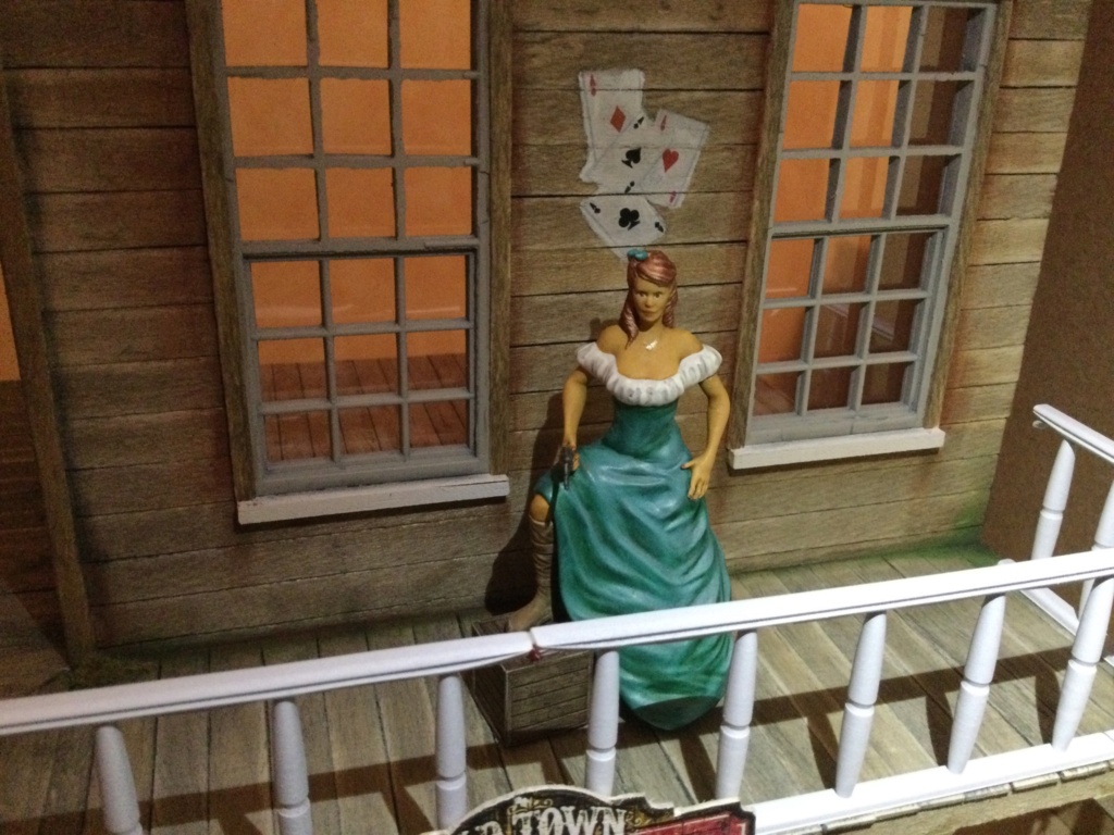

Sa copine est peinte  :D
J'ai bien envie d'en faire d'autres !  :-)=

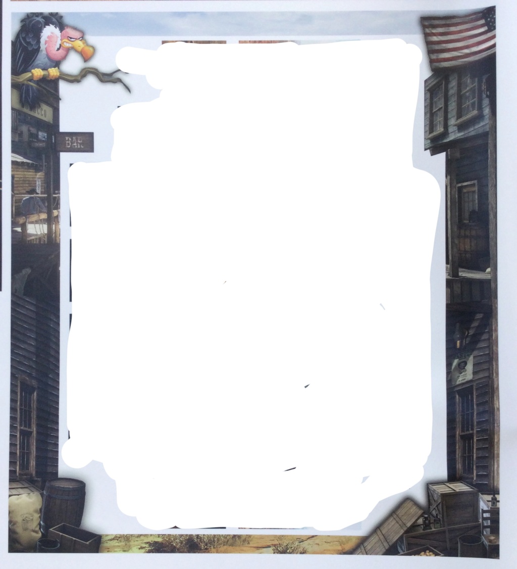

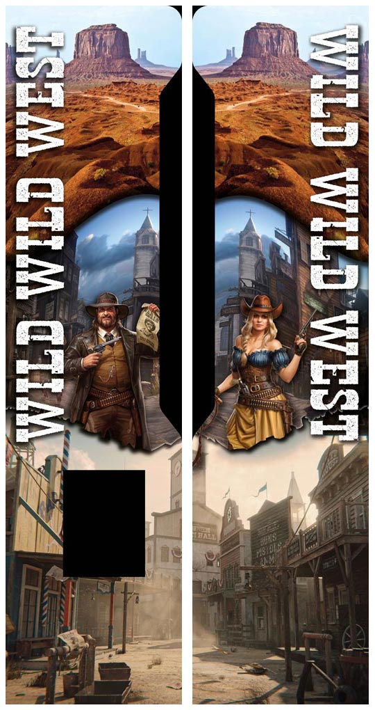

Comme j'aimerais bien découper à leur forme les côtés du meuble, il faut que je fasse la déco (car c'est la déco imprimée qui me servira de patron pour la découpe).
Au début du projet mon idée était de la faire aux couleurs de la vieille série américaine "Les mystères de l'ouest" mixé avec le film plus récent "Wild Wild West" avec Will Smith mais je n'ai pas trouvé de belles photos à mon goût ni comment les agencer  >:(
Donc finalement ce sera une déco générique western avec des décors caractéristiques...
Voilà ce que ça donne pour le moment
Les côtés
La face AV en bas
il y a encore plein de morceaux à faire : Les intérieurs des côtés, le fond, la marquee, le contour de la vitre, le speaker panel, le controle panel...

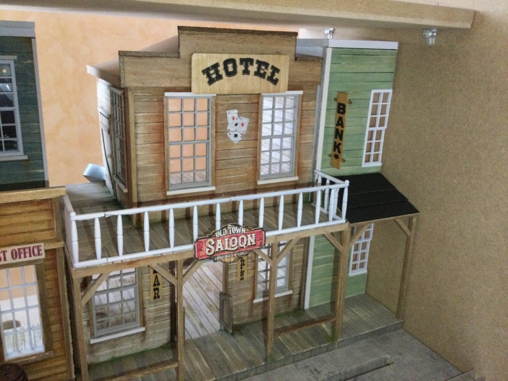

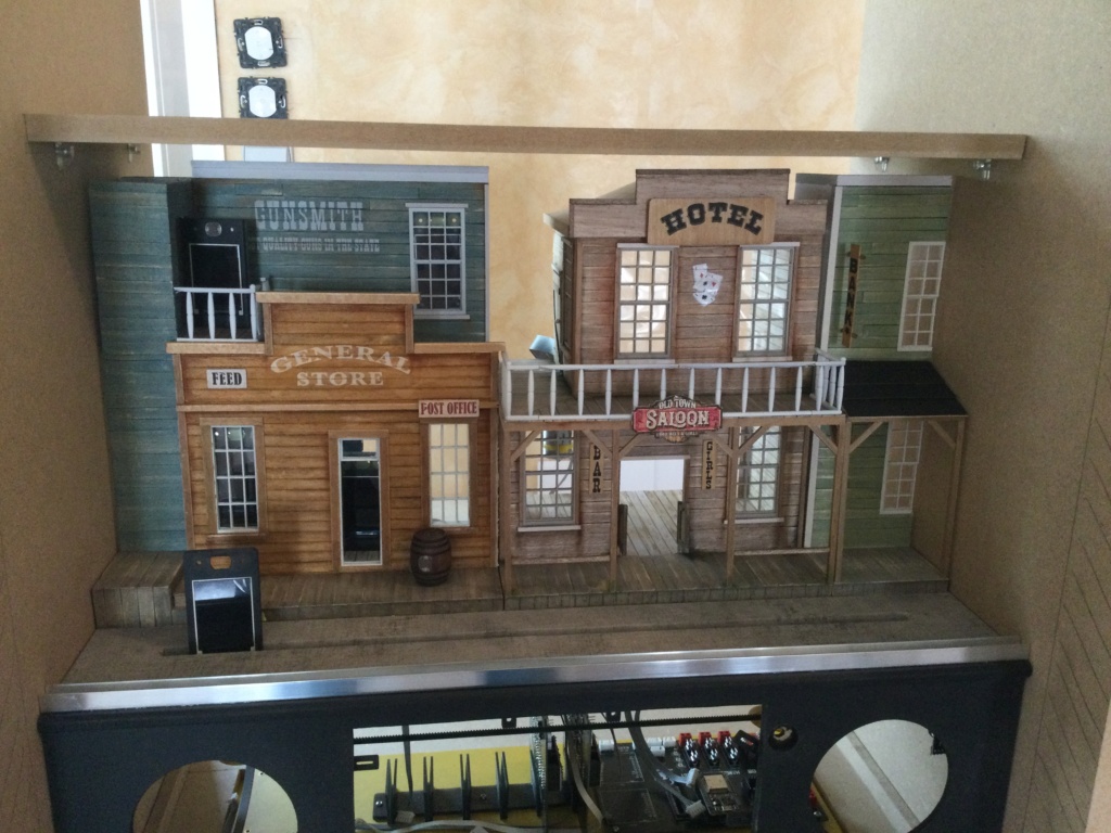

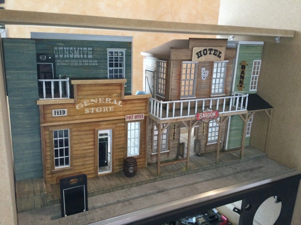

J'ai aussi quasi-terminé le décor du premier niveau en bouchant le trou à droite avec un morceau de banque  :D
ce truc est dingue !!!  ;D  ;D  ;D

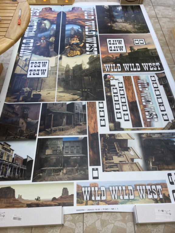

L'arrivée de la déco est toujours un grand moment !  :D
Presque 4m2 de sticker ! Pas facile à dérouler et à prendre en photo  :o

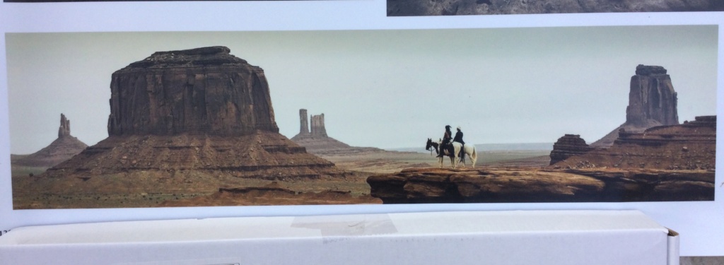

Les côtés
Un fond pour le speaker panel
Quelques vues pour l'intérieur des côtés
Le fond qui sera derrière le décor (on ne le verra pas beaucoup)

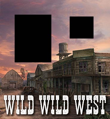

2 possibilités pour la marquee
La face avant en bas
Et enfin la vitre

En ce qui concerne le marquee, personnellement je préfère le 1er, que je trouve plus lisible, parole de daltonien ! :D
Sur l'un des sides, on a l'impression qu'il y a une zone marquée "WEST WEST" en effet miroir : est-ce seulement une impression ou y a-t-il une raison, qui pour l'instant m'échappe :) ?
Coolfire
#107
Citation de: Little_Rabbit le Jeudi 04 Mai 2023, 21:55:03 PMSur l'un des sides, on a l'impression qu'il y a une zone marquée "WEST WEST" en effet miroir : est-ce seulement une impression ou y a-t-il une raison, qui pour l'instant m'échappe :) ?
Salut Little Rabbit,
Oui il y a toutes les lettres du nom en miroir, et ce sont les mêmes que sur la marquee :
Le dessin de la marquee sera collé sur le recto sur un plexiglas transparent et les lettres miroir, découpées, seront collées au verso, au même endroit que sur le recto. Elles serviront de masque. Je passerai un coup de peinture noire et une fois les masques retirés, seules les lettres seront transparentes, ou en tout cas, plus transparentes. Avec l'éclairage qu'il y aura derrière la marquee, cela permettra de ne voir la lumière qu'à travers les lettres. On aura (j'espère) l'impression que seules les lettres s'allument, bien séparées les unes des autres.
Pas facile à expliquer mais tout simple, pour un effet que j'espère sympathique...
