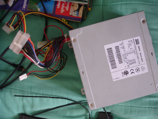

J'ai juste trouvé une alimentation d'un P3 (à voir si cela colle avec un P4).

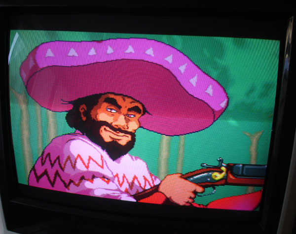

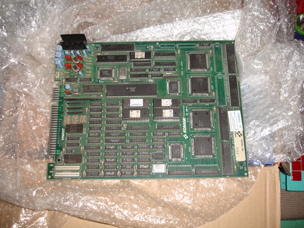

Que voilà ! Une Sunset Riders (qui fonctionne en plus) !
Elle va passer à la douche prochainement. Elle a besoin d'une petite toilette ! Cela doit faire 20 ans, que je n'ai pas fait une partie de Sunset ! TOP !
Après un ptit coup de DEGAUSS, l'écran est à nouveau top aux niveaux des couleurs (je dis ça pour les puristes)  :D ! La Sunset n'est que la cerise sur le gâteau !

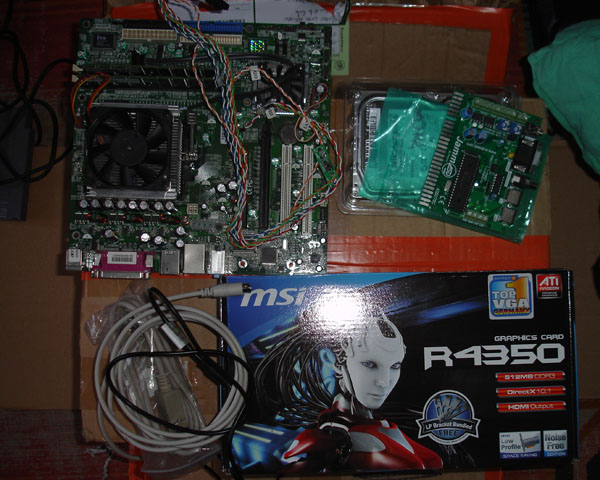

Un Jamma SD  :-*

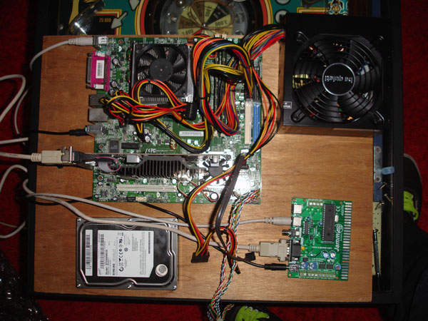

Voici la config du PC :
Athlon 64 3600+
2GO de Ram (DDR333 je crois)
DD de 500 GO
Carte graphique (passive) R4350 avec 512 MB DDR3
Il ne manque plus qu'une alimentation qui tient la route pour tester tout ça ! Est-ce que cela existe des alimentations passives sans ventilo ?

Je vais partir sur cette alim : Be Quiet ! Alimentation System Power 7 350 W 80PLUS Bronze à 37,95 euros
Dispo ici ==> http://www.ldlc.com/fiche/PB00139834.html
Gg45
Très bien comme alim, largement suffisante...
FPZ
Wip de ma borne WDK et la liste de mes recherches.
J'ai reçu mon alim. Cela se met en place doucement  <:)
Il y a un ptit truc que je ne capte pas. Sur le jamma SD, il y a 3 jumpers pour gérer les fréquences :
- 15Khz
- 25Khz
- 15/31Khz
Si j'ai bien capté, l'écran de la New Astro city est compatible 15/24Khz. Le jumper du JammaSD est sur 15/31Khz.
Je pourrai le mettre simplement sur 15Khz pour que le jamma SD ne laisse passer sur du 15Khz. Je dis cela car le PC avant de passer en 15 et en 31 au boot, non ?
Vous me suivez ?  :-\
