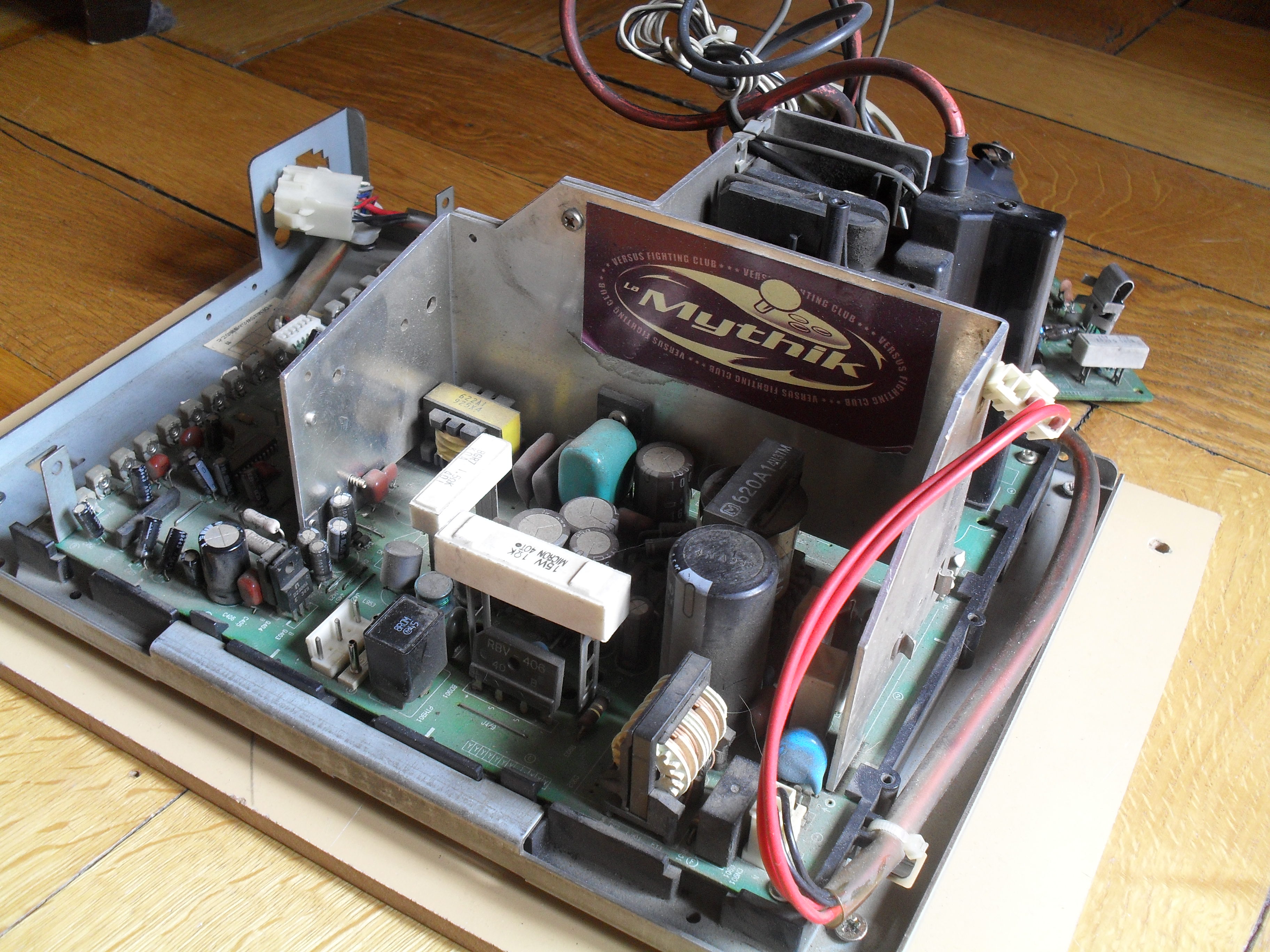

Je continue mon petit bonhomme de WIP
Aujourd'hui, j'ai changé la platine MS9 hors service par la MS8 fonctionnelle.
Déchargement de l'écran ok ! Bon en même temps il n'a pas été branché depuis un mois... Mais ça fout les jetons quand même. C'était mon dépucelage en matière de déchargement d'écran.
Je vire la MS9 et la remplace par la MS8 d'origine. Je n'ai eu qu'à virer les connecteurs "MS9" et à reprendre les "anciens" légèrement adaptés pour l'occasion.
La MS8, plus toute neuve mais bon, c'est toujours mieux que celle qui est morte.
La MS9 dont il est difficile d'éluder la provenance.
Une fois la platine installée, il faut sortir ses petits bras musclés et porter (seul...) l'écran pour le foutre dans la borne. Je retrouve le connecteur qui sert d'alimentation pour l'écran dans le bordel du faisceau JAMMA et hop j'allume pour la première fois l'Astro City.

Vany
Sur la MS9, les fils masses, dégauss, rouge, vert, bleu et syncro était sur cosse individuelle trop large pour les pattes de connexion de la MS8.
Du coup j'ai choppé les anciens connecteurs sur lesquels j'avais un peu de marge de fil, passage dans des dominos et hop le tour est joué.
L'avantage étant de pouvoir changé de platine, ce qui se produira un jour ou l'autre, plus facilement.
Ouaip pas de grosse difficulté pour le moment, ça fait du bien un WIP qui se déroule sans accro (je touche du bois).

On continue dans les trucs sympa, l'écran n'est pas un Toshiba et la platine n'est pas une MS8 !
L'écran est un Hitachi GMK-29F et la platine est celle qui va avec.
Faire tourner les potards n'a pas réglé le problème. Mieux l'écran refuse à présent de s'allumer après s'être éteins pendant que je tournais le potard H-HOLD sur la PCB déportée.
