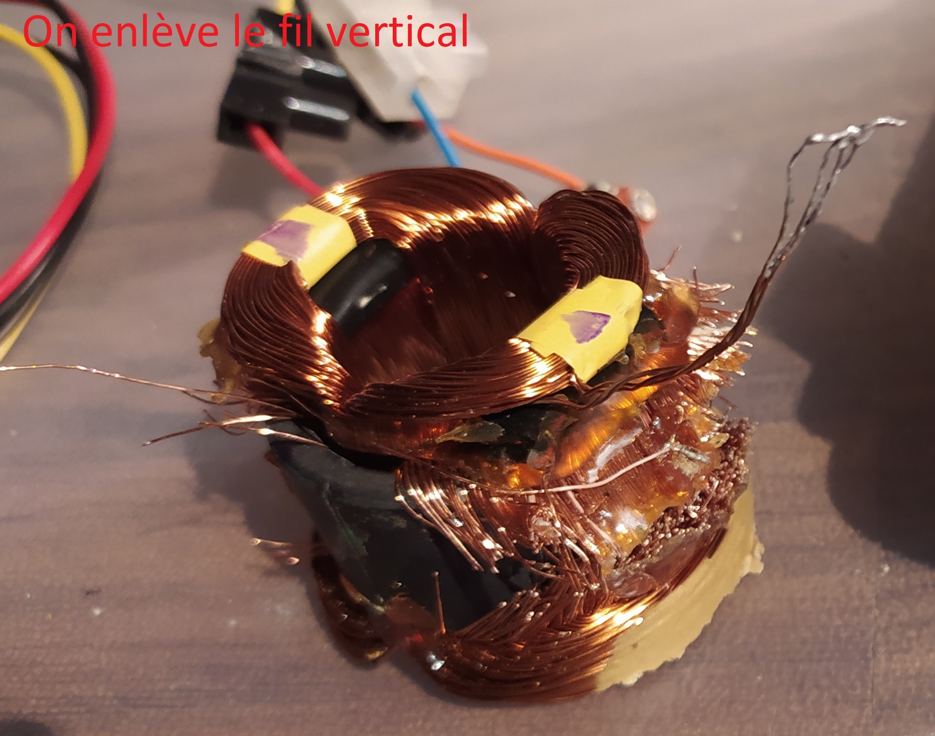

Comme je n'ai pas de vrai écran vectoriel, j'utilise une CRT de TV Schneider (tube Philips A48ECR) avec le yoke refait pour la partie verticale afin d'obtenir une inductance compatible avec l'Amplifone.

Qu'est-ce qui différencie les bobines de déviation d'un écran vectoriel, et en quoi a consité la modification ?
Ici un élément de réponse:

Le bobinage vertical est conçu pour une fréquence de balayage de 50 Hz, son inductance est donc relativement élevée bien que les deux enroulements qui le constitue soient câblés en // mais en opposition pour les flux (L = L1 + L2 - M L1 L2, M étant le coefficient de couplage entre les deux):
Pour une même tension appliquée, le courant instantané est plus important dans une inductance de faible valeur (le bobinage horizontal) que dans celui d'une de valeur plus élevée (le bobinage vertical).
Les amplificateurs étant identiques, pour que les angles de déviation du faisceau soient équivalents en X et Y pour une même tension appliquée à l'entrée de leurs amplificateurs respectifs, il faut que les inductances des bobinages le soient aussi.
C'est pour cette raison que le bobinage vertical doit être rebobiné avec moins de spires et avec un fil d'une section supérieure vu le courant plus important qui va y circuler.
A noter que la correction en "S" (assurée usuellement par le condensateur en série avec la bobine) ne peut plus l'être ainsi, le condensateur bloquant la composante continue du signal issu du convertisseur digital/analogique de la carte de jeu. Elle est donc réalisée par un dispositif correcteur à diodes, ou une puce multiplicateur analogique, inséré devant chacun des amplificateurs X et Y.
