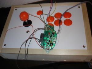

Mon occupation de cette fin d'après-midi, un arcade stick dreamcast maison à partir d'un hack de Astropad, de boutons Sanwa et stick Semitsu... Il ne reste plus qu'à mastiquer les trous de vis, poncer et chanfreiner les arêtes et peindre le cadre bois couleur wenge (comme le meuble en dessous)... et aussi fixer le PCB qui est déjà préparé.

Voila le stick est fini... le plus gros du boulot consistait surtout à bien poncer le boitier pour avoir un bon rendu, le reste ne prenait pas trop de temps. 4 bouts de tasseau vissés collés sur un fond en MDF qui sert aussi de lest. Stick et boutons montés sur une tole d'alu recouverte de venillia blanc. Le PCB d'astropad fixé à l'aide de pieds de PCB et un trou sur l'avant pour mettre un VMU. Et aussi des patins en caoutchou pour eviter que cela ne glisse quand poser sur un meuble.
le boitier poncer et vernis avec le PCB installer
le stick fini et brancher sur le dream pour un test sur SF3.3
Cout de l'engin:
- env. 30€ pour le stick et les boutons
- moins de 5€ de bois
- env. 5€ pour la plaque d'alu en 20*30cm
- et disons 5€ pour les pieds en caoutchou, le venillia et la visserie
- 3€ pour un astropad d'occaz (pourquoi l'astropad... car le PCB est tout petit et permet de souder très facilement les fils).
Soit moins de 50€ le stick dreamcast tout beau tout neuf :D
Ca va bien le faire pour jouer au shoot 3D sur mon LCD ou aller se fritter chez les potes à SF3.3

J'ai eu quelques soucis avec les PCB d'astropad. D'abord sur le stick pour mon pote, le bouton L se comportait comme L+R et le bouton R ne donnait rien (je suppose que la commande du bouton R restait tout le temps enclenchée... probablement un faux contact dans le PCB mais je n'ai pas pu trouver où... peut etre a-t-il mal supporté les soudures?!). J'ai donc mis à la place un PCB de pad SEGA officiel.
Puis, lors d'une seance de street 3 chez un autre pote en utisant mon stick (le orange de la photo - PCB astropad mais apparement fonctionnel) et celui de mon pote (PCB sega - stick et boutons jaune), autant tout sortait facilement sur le stick de mon pote, on galérait pour sortir des combinaisons avec le mien pour au final se rendre compte d'un souci de lag entre les boutons et le stick et donc mauvais timing pour les combos.
Conclusion... astropad à eviter

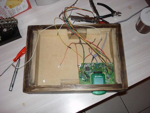

Je vais monter un PCB sega dans mon stick cette semaine et en profiter pour rentrer plus le VMU... ca va faire un peu travail à la chaine car je vais en faire un second mon pote (stick et boutons bleus) et deux pour un autre pote (stick et boutons noirs)...
... objectif de la semaine au moins modifier le mien en prevision d'une seance d'entrainement sur street 3 samedi soir en préambule au Tauntfest :p
Ptchnk
Voilà, j'ai modifié le stick et tout marche nickel
La photo du PCB SEGA monté dans le boitier du stick. De plus, maintenant le VMU rentre beaucoup plus dans le stick et ne peut plus gêner en utilisation.
Et une photo du stick remonter en test sur streetfighter 3.3, maintenant toutes les combinaisons passent sans soucis, plus de soucis de lag.
