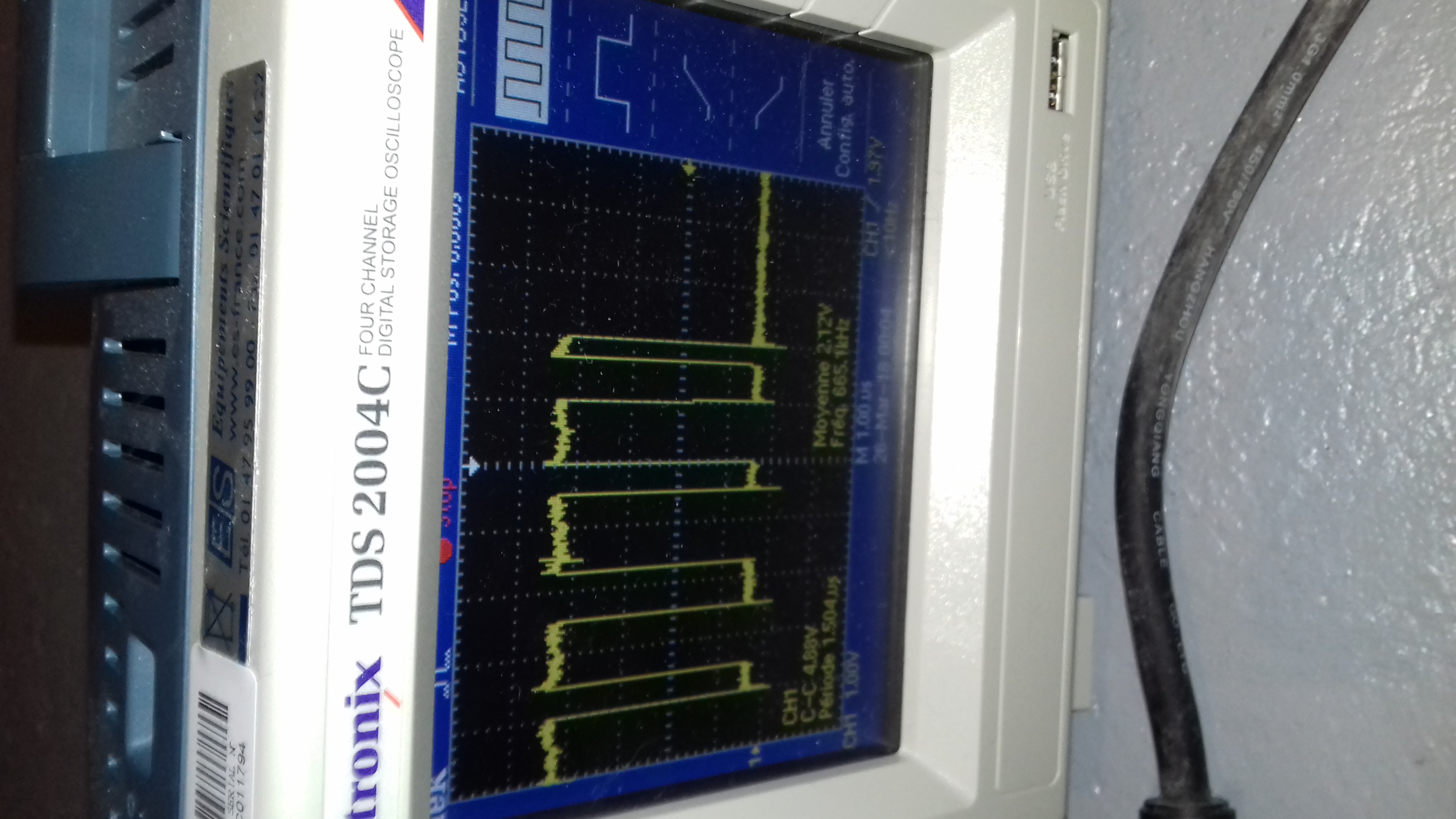

J'ai cependant besoin de l'avis des experts de ce forum, pour savoir si je dois changer les deux 8216 en B3 et D3
Voici les signaux que je recherche :
En entrées 4,7,9 et 12, j'ai un signal de cette forme là :
ca me parait pas mal
Par contre quand je regarde les sorties 2,5 et 11 j'ai un signal qui ressemble à ca :
Les petites "pointes" ne me plaisent pas trop
Surtout que en patte 14, j'ai ceci :
qui me parait plus acceptable
Et puis quand je regarde les entrées/sorties bidir 3,6,10 et 13, elles ont toutes cette forme là :
ce qui aussi me parait pas terrible du tout.
Je ne pense pas que ca vienne du CPU, qui est remplacé et sur un support remplacé également.
Vous confirmez le besoin de changer les 8216 ?
Merci !
