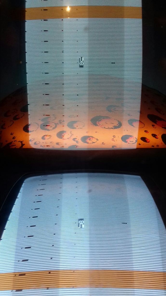

=> j'ai l'image postée plus haut avec un espèce de 8
Si je retire la RAM en 3, la rom de test me donne :
Ce qui est plutôt pas mal si c'est bien un "3" que je lis
Bon par contre si je retire la 4, je retrouve mon "8" d'auparavant...
Question : est-ce que le test des RAMs de fait de facon sequentielle 1 2 3 4 5 6 7 8, ou bien est ce que la 8 est testée avant la 4 ?

Merci Fred G5 d'avoir reprogrammé ma 2716 avec la version test 1.2 de spectro  ^-^
Travail vite fait, et bien fait ! T'as même mis de la colle epoxy pour la solidifier  ^-^ ^-^
Donc, à peine reçu je l'insère dans le slot H, et j'allume la borne.
J'attends impatiemment que l'écran s'allume
et voilà ce qu'il m'affiche :
Bon, y a du progrès.
au moins G&H sont HS
L'autre est certainement la 8 ?
Est-ce normal d'avoir ces traits en pointillé aussi ?
Y a-t-il un autre problème d'affichage autre que lié aux RAMs ?
Bon sinon j'attends desesperement mes nouvelles RAMS, ca va faire 3 semaines que j'en ai commandé à arcadechips.com mais le gars n'est vraiment pas pressé pour les expedier  >:(
