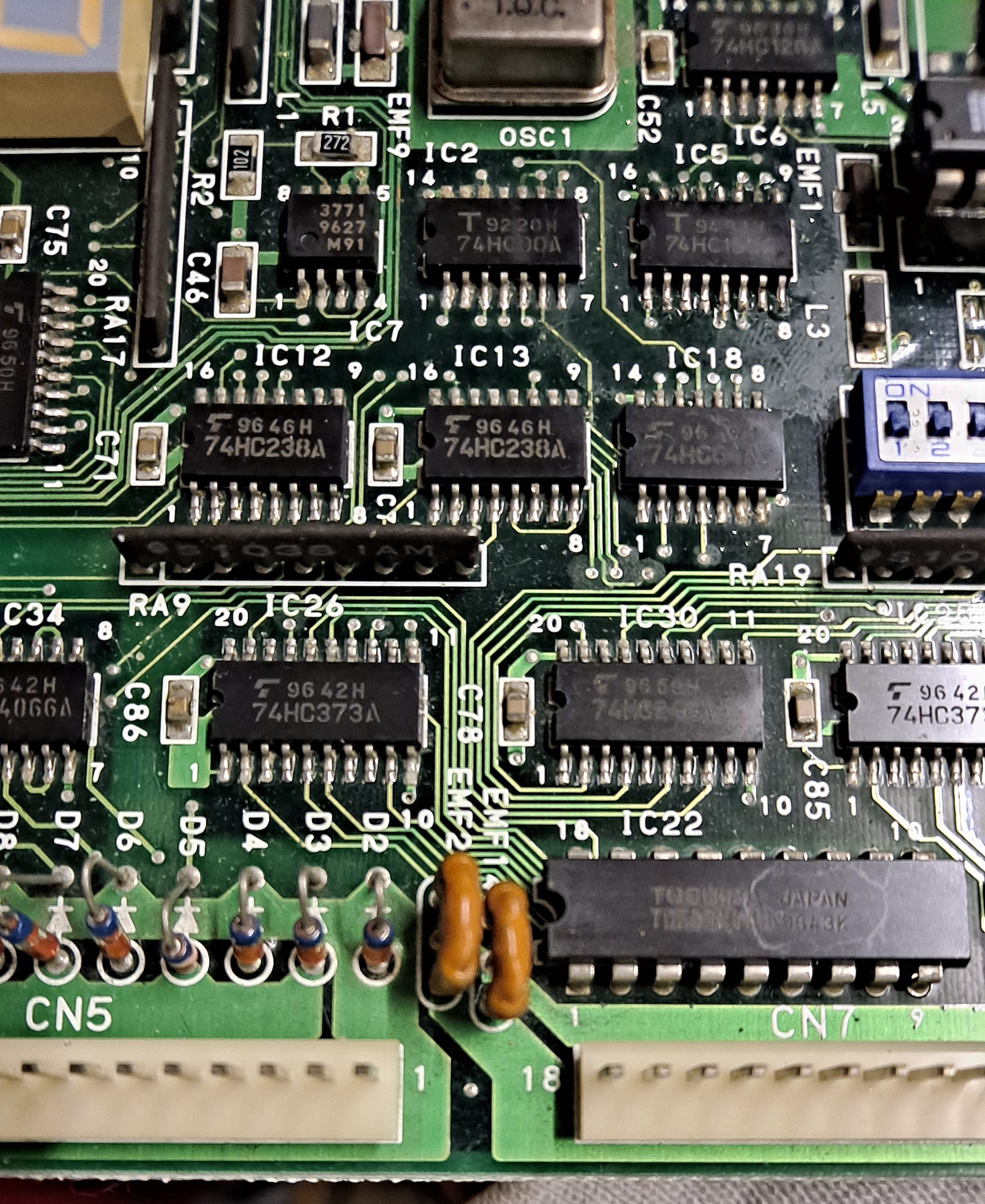

J'ai fini par trouver la panne (j'espère), grace à la camera thermique en comparant avec une driveboard fonctionnelle, il s'agit simplement (à priori) du condensateur SMD n° C89 situé à l'arrière de la carte.
Sur la thermographie, le composant chauffe à 70°C sur une driveboard fonctionnelle, sur la carte HS, il dépasse pas les 30°C
Voici les photos pour comparer, sur la carte HS, le SMD est fendu.

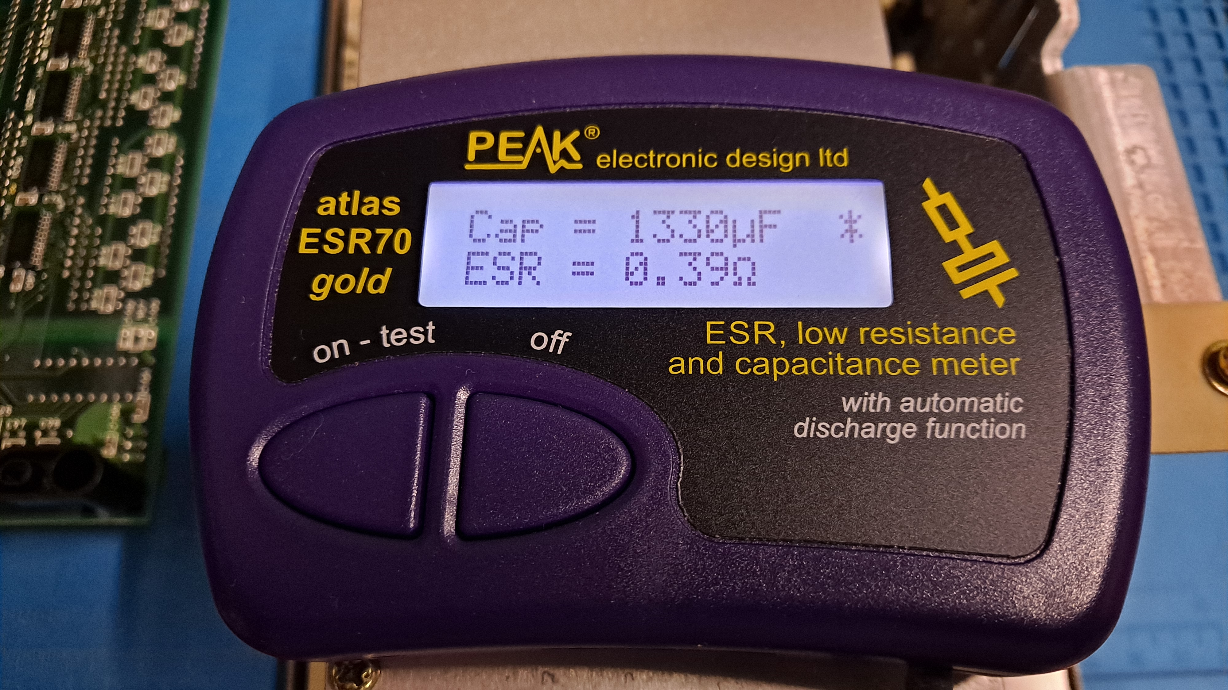

Comment je fais pour connaitre la valeur de ce SMD ?
Merci !
Le mauvais :
Le bon :
Tibal
Si c'est un condensateur de découplage, de ce que je lis, sa valeur importe assez peu (et c'est peut être pour ça qu'elle n'est pas inscrite ?)
Pour l'avoir cette valeur, tu peux dessouder le "bon" et mesurer au multimètre.
Je ne veux pas te faire de faux désespoirs, mais si c'est bien un condensateur de découplage, le changer ne ressuscitera probablement pas ta carte vus les symptômes que tu annonces. Mais c'est à faire de toutes façons, tu seras fixé ensuite ^-

Pour info, quand je dis que j'ai comparé avec une drive board fonctionnelle en fait ce n'est pas tout à fait vrai, une fois branchée sur la cabine, cette carte affiche aléatoirement le code Er 22. Et même quand le code ne s'affiche pas, mon volant claque fort vers la gauche mais ne revient pas sur la droite. Résultat :  en jeu, le volant ne tourne plus à gauche, le centre est considéré à gauche.
Encore plus étrange, sur environ une 20 aine de démarrage, il est arrivé une seule fois ou le volant s'est correctement calibré et le jeu était parfaitement jouable 😄
Voilà, j'ai 2 problèmes à régler en fait.
Quand je relis le point n°6 de ton post, tu indiques que si le volant claque fort d'un côté, c'est possible qu'un condensateur céramique à l'arrière de la carte soit responsable, finalement j'me dis que les 70 degrés relevés sur le C89 n'est pas normal aussi sur cette carte "fonctionnelle" ?

#31
Alors, déjà pour le C89, voici sa valeur avec mon super appareil censé donner les capacités des condos sans les dessouder :
