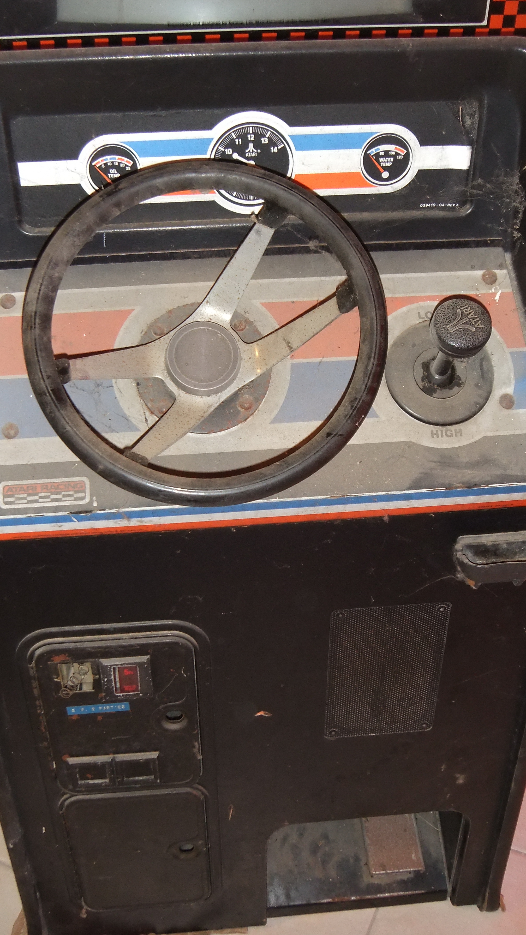

Après avoir sauvé Pole Position de chez Spiderman, force est de constater que certaines toiles doivent dater de 20 ans  8)
La pauvre a bien souffert, on va tâcher de lui redonner son lustre d'antan.
La face avant a plutôt bien résisté, du moins c'est la vague impression que l'on a en discernant panel et marquee sous la poussière.
Par contre, les sides ont bien morflé, et en particulier le bas de la caisse, un grand classique chez cette borne je crois.

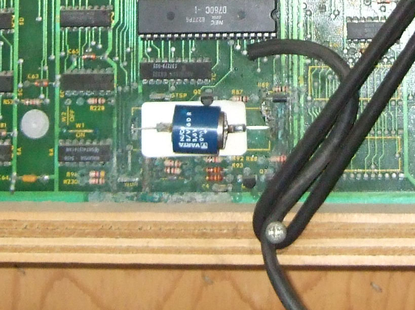

Je crains que ce soit la pile qui ait coulée...
Comment répare-t-on ça ? Parce que je ne suis même pas foutu de faire une soudure...  :(

Pour ton accu NiCd, non, il n'a visiblement pas du tout coulé : ton PCB est nickel dessous, aucune trace de corrosion (tout le PCB à l'air nickel !!). Visiblement ton accu n'est pas celui d'origine : je crois que le modèle ATARI était tout en longueur. Pour éviter tout de même un incident à venir, il est conseillé de dessouder celui-ci, que tu remplaceras par un modèle neuf quand tu voudras. Le fait de ne pas avoir d'accu à pour unique conséquence de ne pas sauvegarder tes score mirifiques :), mais tout le reste doit fonctionner sans.

Citation de: Elesias le Mardi 07 Juin 2011, 22:05:07 PM
oui contrairement a ce que t'a dit litle rabit ta pille a coulé regarde aux endroit cerclé d'orange sur ta photo
certe ce n'est pas tres grave mais il faut intervenir rapidement avant que cela ne s'agrave
donc deja enleve la pile , si tu te sent pas de sessoudé , coupe les pattes et vire la pile
ensuite netoie tout ca avec un melange a 50/50 d'eau tiede et de vinaigre blanc, brosse bien avec un pinceau ou une brosse a dent , rince eau tiede et laisse bien seché
ensuite il te faudra verifier la continuité des pistes , voir si ces pas coupé , si coupé refaire les pistes , , et aussi verifier les composant ( voir les changé direct ) qui onts eté touché par l'acide
puis pour finir reetamé tout ca
je ne te garanti pas que ca va resoudre ton probleme , mais deja sans avoir fait ca pour etre sur de ce coté tu ne peut pas entamé un depanage corect de la carte
vus que tu dis etre pas bon avec un fer a soudé , si t'a besoin d'un coup de main ,je suis dispo en ce moment , je peut te faire ca, contacte moi en cas

Les conseils de Totène sont judicieux sur le nettoyage. Néanmoins, je ne suis pas d'accord avec ton interprétation Totene. Je reste convaincu que son accu n'a pas coulé ! :) Les marques que tu indiques, et qu'il convient de traiter, tu as tout a fait raison, sont des marques d'oxydation comme tu en as souvent aux bornes de piles qui sont restées longtemps dans un appareil.
Quand un accu coule sur un PCB de Pole Position, il coule littéralement, c'est à dire que ça dégouline dessous l'accu. Sur la photo suivante de mon PCB, on voit que l'accu d'origine a effectivement coulé, et qu'il y a de nombreuses traces de corrosion.
Sur le tien Elesias, c'est nickel dessous, donc je ne pense pas que cela ait coulé, mais c'est effectivement oxydé aux bornes. Mais ne nous battons pas sur termes  =:)), le traitement recommandé par Totène reste tout à fait valable (je ne pense pas toutefois que cela ait attaqué les pistes au point qu'il y ait des coupures, et que ta panne puisse se trouver là).
