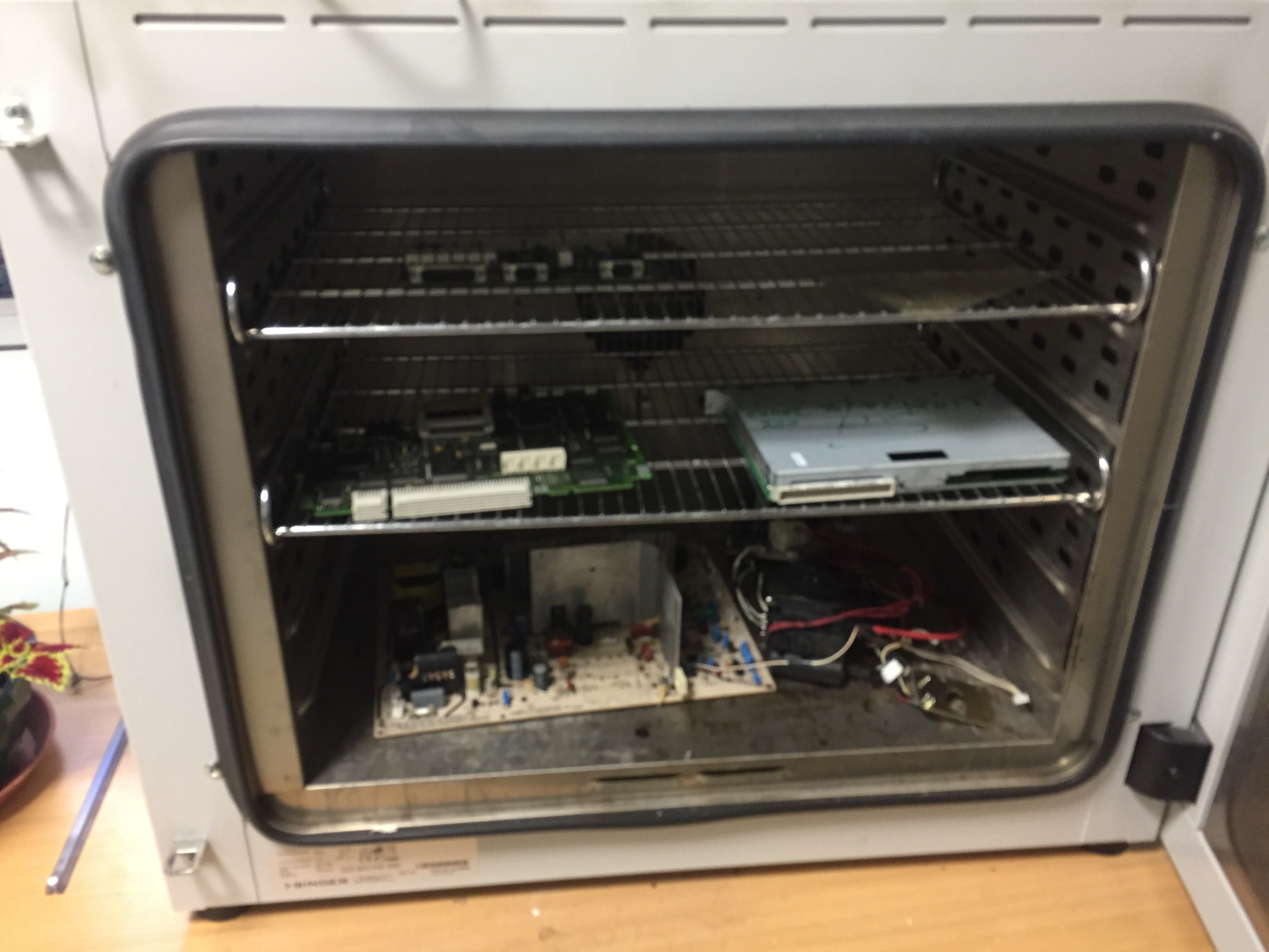

yannick60
J-28
Aujourd'hui c'est test de l'écran (tube et platine).
La platine donnée pour morte par riddler
Au boulot on appelle ça une capa "chouff"
Un peu d'oxyde
Spiderman qui a élu domicile
Petit nettoyage après démontage de la tht, à noter qu'il manque l'espèce d'agrafe qui tient les 2 ferrites.
Allez au four pour quelques heures
Entre temps j'ai testé l'écran avec une platine fonctionnelle venant de ma nuc et ça semble pas trop mal.
On affinera les réglages lorsque le tube aura récupérer sa platine.
Bon la mauvaise nouvelle du jour une fois la platine d'origine remise la THT démarre mais pas d'image.
