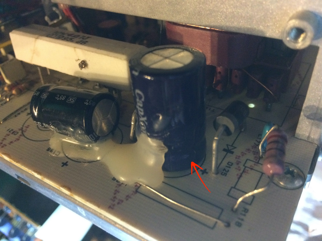

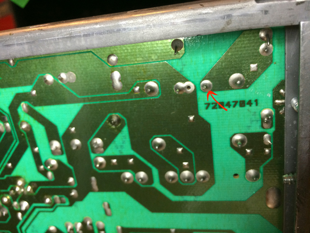

En reprenant là où je l'avais laissé j'ai remarqué qu'un condensateur avait beaucoup de jeu. En inspectant la soudure j'ai pu voir qu'elle était fêlée.
C'est très dur à voir en statique mais quand on bouge le condensateur ça saute aux yeux.
La soudure fêlée:
Le condensateur:
J'ai donc refait ça propre et je me suis dit sans trop de conviction que j'allais tester:
