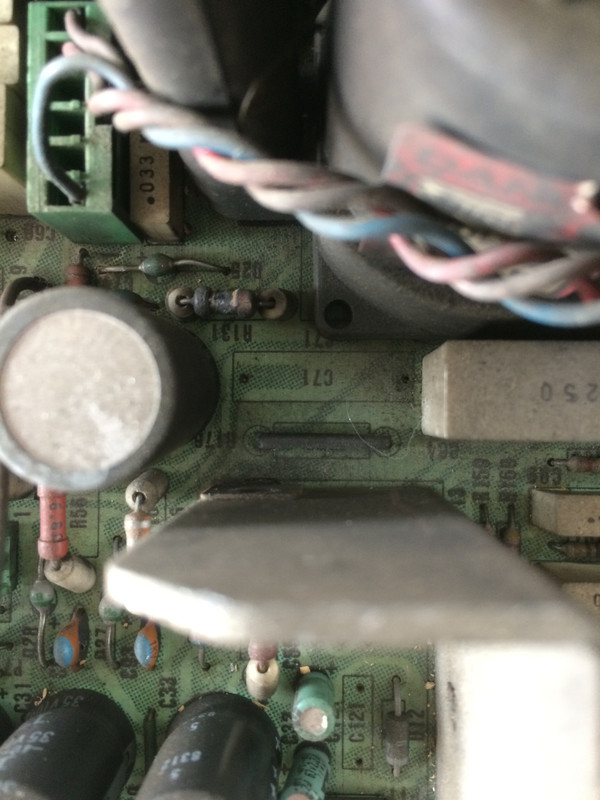

Trop tard je viens de sortir la platine. Je ferais le test plus tard car j'ai trouvé 1 résistance louche et une qui a morflé:
La R170 avec une jolie bosse:
La R131 éclatée:
Je vais les déssouder pour voir.
ldindon
#5
Bon au final je pense que c'est une MTC 900E que j'ai. Je change le titre ...
Le version E il me semble que c'est pour Europe mais pas sûr, enfin bref cela ne change pas grand chose....
Pour ta R131 c'est clair elle est morte, pour la R170 cela n'est peut être que l'enrobage vert qui n'est pas homogène d'origine, à vérifier à l'ohmètre

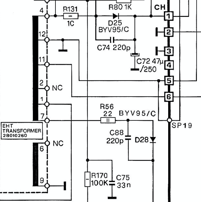

Un petit morceaux de schéma de la zone incriminée:
Je vais faire comme lui et tester D25, C74 et C72.
J'avais déjà vérifier D25 et elle était ok. Je ne pense pas que C74 puisse poser un tel problème mais par contre C72 je vais le changer.
Je n'ai pas le matériel pour mesurer les condensateurs, je peux juste voir si ils sont en court-circuit ou si ils chargent/déchargent bien.
