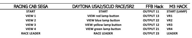

Mgt1275
Salut
Je rebondis sur ma demande, normalement le câblage va directement  du bloc 4 views ( lampes + boutons ) au M3hack puis FFB ou il doit passer par une carte intermédiaire ou autre ?
Je demande ca car je ne comprend pas trop ce qui merde  :-X
Je vais revérifier une fois de plus ce WE , mais la connectique direct entre bloc et FFB ne nécessite q un branchement direct sur les output ci dessous sur le FFB ? :
START => OUTPUT 11 START (LAMP)
VIEW 1 VIEW red lamp button  => OUTPUT 13 VR1
VIEW 2 VIEW blue lamp button = >OUTPUT 22 VR2
VIEW 3 VIEW yellow lamp button => OUTPUT 12 VR3
VIEW 4 VIEW green lamp button => OUTPUT 21 VR4
RACE LEADER RACE LEADER =>  OUTPUT 23 LEADER
Rappel : flash : PC_To_SegaFFB_MIDI_4Views  => 2 lampes qu fonctionnent ,  PC_To_SegaFFB_MIDI => les lampes fonctionnent, mais j avoue avoir des difficulté a bien paramétrer l allumage des lampes dans les jeux, apparemment bien configuré sur VjoyIOfeeder mais in game  les lampes s activent de manière un peu anarchique je trouve .. il n y a que sur le frontend que la conf s applique parfaitement .. ca me rend dingue  ;D
You TOKI to me ?

Mgt1275
Ha merci pur les infos  ^- ^-
Donc si je décrypte ca, cela devrait donner :
start  => out 11 (FFB)
view 1 ( rouge ) => out 12 (FFB )
view 2 ( bleu ) => out 22 (FFB )
View 3 (jaune ) =>  out 13 ( FFB )
View 4 (vert ) =>  out 23 (FFB )
leader  => out 21 (FFB ) ?? pas sur celle la ..
Je m'étais basé sur le PDB du hack M3, du coup c est quand même a adapté en fonction des bornes.
