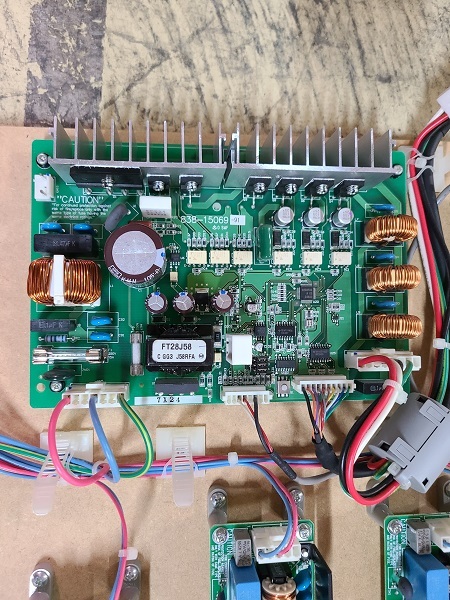

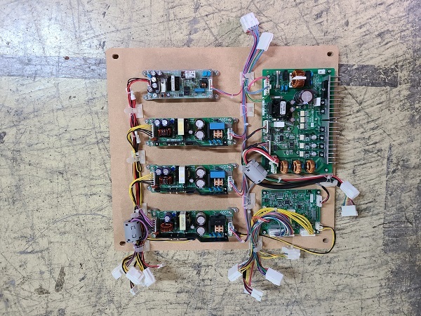

Voila j'ai, ,acheté cette driveboard:
Du coup avec une ATX et les bons cable sa irait?
A quoi servent les cartes sup SVP?
njz3
La 15069 c'est une servoboard rs232.
Je ne sais pas a quoi servent les autres cartes.

ouf j'ai pas fait de conneri j'ai pris un modele compatible. Sa vient d'un SEGA World Drivers Championship 2019, mais je n'arrive aps atrouver le manuel sur le NET.

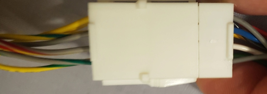

Merci si je comprend bien il faut 2 sources d'énergie, une ATX/SUN pour le 5V et le secteur 100V (obtenu avec un transfo). J'ai des cable ATX vers JVS sa devrait le faire pour le 5V, pour le 100V j'avais pensé à un transfo classique et je bricolerai un cable à partir de celui d'un cable d'alimentation classique.

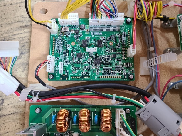

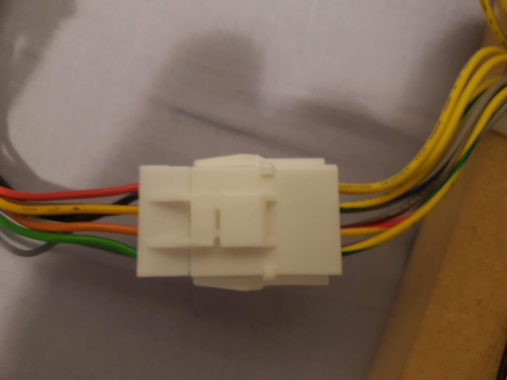

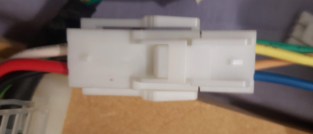

maintenant j'ai 3 connecteur à l'arrière du volant:
le petit à 3 tete qui vas vers le potard je ne sait pas ou le brancher,

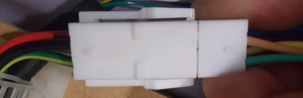

les 2 gros j'ai pu les connecter sur la drive board mais la couleur des fils ne correspond pas, pire j'ai l'impression que certain n'ont pas de continuité:
enfin comment est alimenté le volant
BigPanik
Jaune avec jaune = moteur
Rouge avec rouge = capteur
Vert = alim 100v

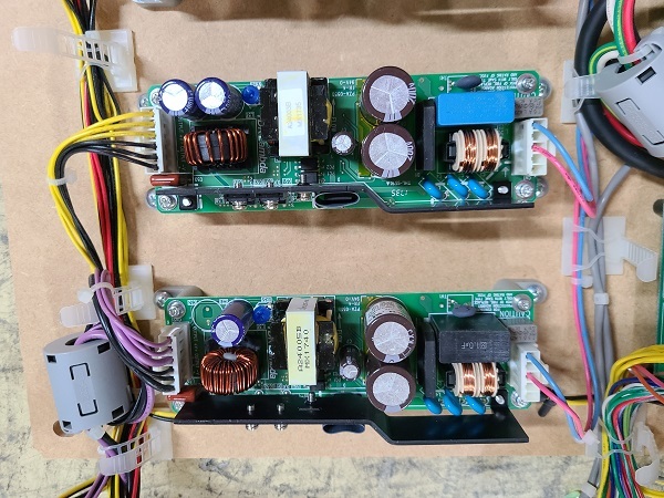

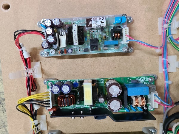

Les cartes de gauche sont des alimentations.
12V (noir et rouge), 2 de 5v (jaune et noir) et 3.3v (violet et noir).
Le connecteur 3 points c'est ton potard du volant.

j'ai connecté comme tu a indiqué mais j'ai pas l'impression qu'il y ait une continuité, sa correspond pas vraiment de chaque coté des connecteurs:
