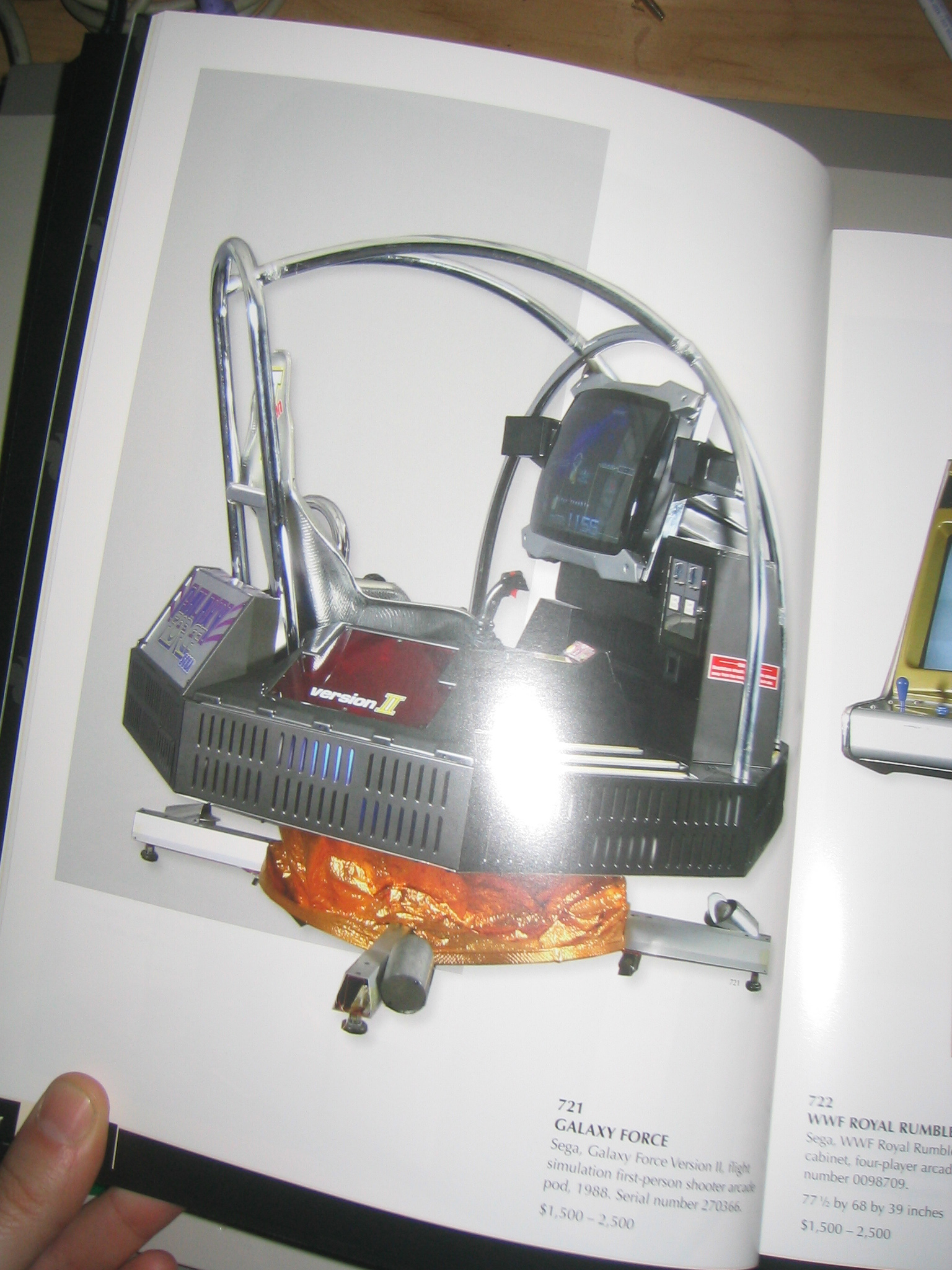

Pour le fun, la photo du Galaxy Force que Michael Jackson vendait :
[click on picture to zoom]
Serial Number 270366 ...et son estimation / prix de départ  8)
_n3o_
c'est ouf quand on vois le numero de serie et le nombre qu'il en reste  :-X
Gus
ça m'étonnerais beaucoup qu'ils en ai produit 270 000 ! ::)
Quelqu'un sait combien ont de galaxy force ont été fabriqué?
Citationc'est ouf quand on vois le numero de serie et le nombre qu'il en reste
Apparemment le "270" ça veux dire "Galaxy Force", le mien c'est 270258; un autre à vendre sur le net il y a deux ans, 270253, celui de Jackson 270366... on a royalement une fourchette de 113 unités. J'opterais plutôt pour quelques centaines.
CitationQuelqu'un sait combien ont de galaxy force ont été fabriqué?
Jamais pu trouver la moindre information là-dessus, c'est pourquoi j'essaie de soutirer les numéros de série aux rares propriétaires mais ils ne sont pas toujours très bavard  ;)
