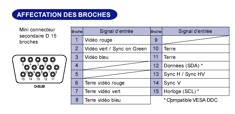

ouaip, mais dans la doc, ils parlent pas de ce connecteur, d'où mon interrogation quoi ^^ j'ai trouvé tout sur le D-sub, mais rien sur le BNC...
sinon, j'avais aussi pensé à ce genre de truc, mais pas certain du tout du résultat et bonjour le prix:
une grosse 40aine d'euros quoi :(
othello
Merci Bal, j'ai au moins la doc maintenant, mais le modèle que j'ai est le "Vision Master" et la doc précise "Vision Master Pro", ça doit être similaire je pense sur certain point, mais ce genre de moniteur en BNC RGB peut apportez des reso différente ? ou on reste avec les même reso que propose la VGA, ça fait pas du 240p, genre xbox via extron ou soft15khz et mame..je sais pas si je suis très clair lol mais c'est la première fois que j'ai ce genre de moniteur.
