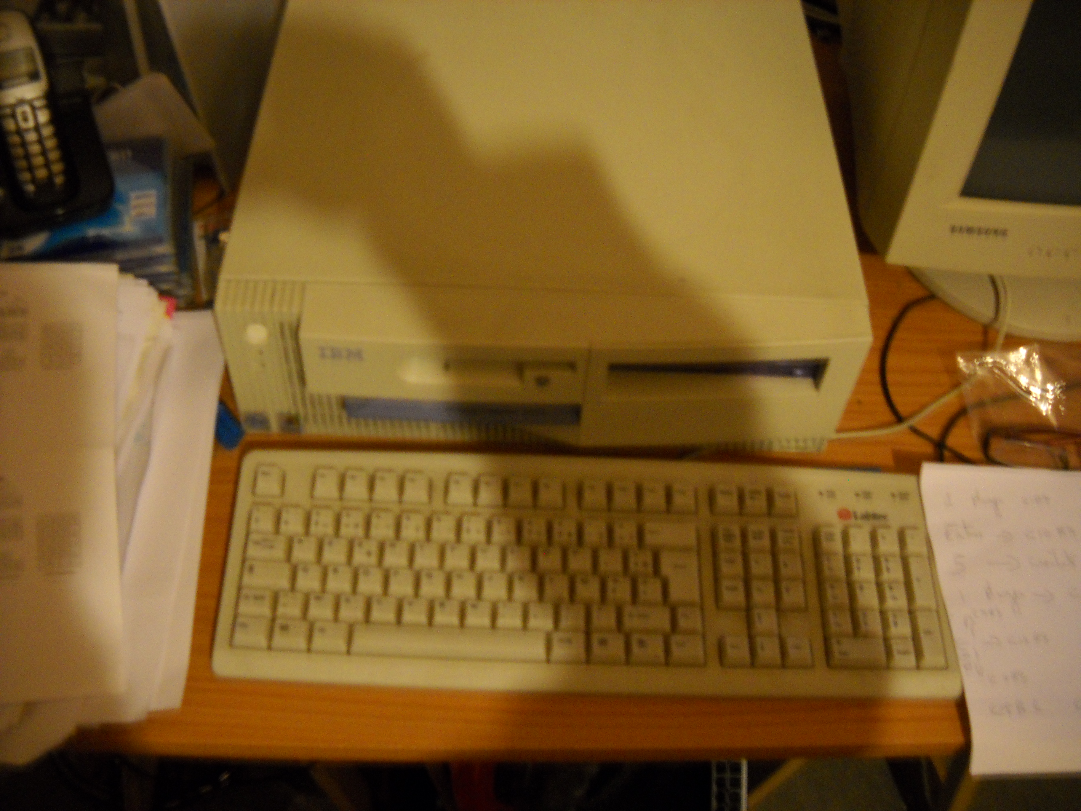

Voici le pc qui integrera la borne :

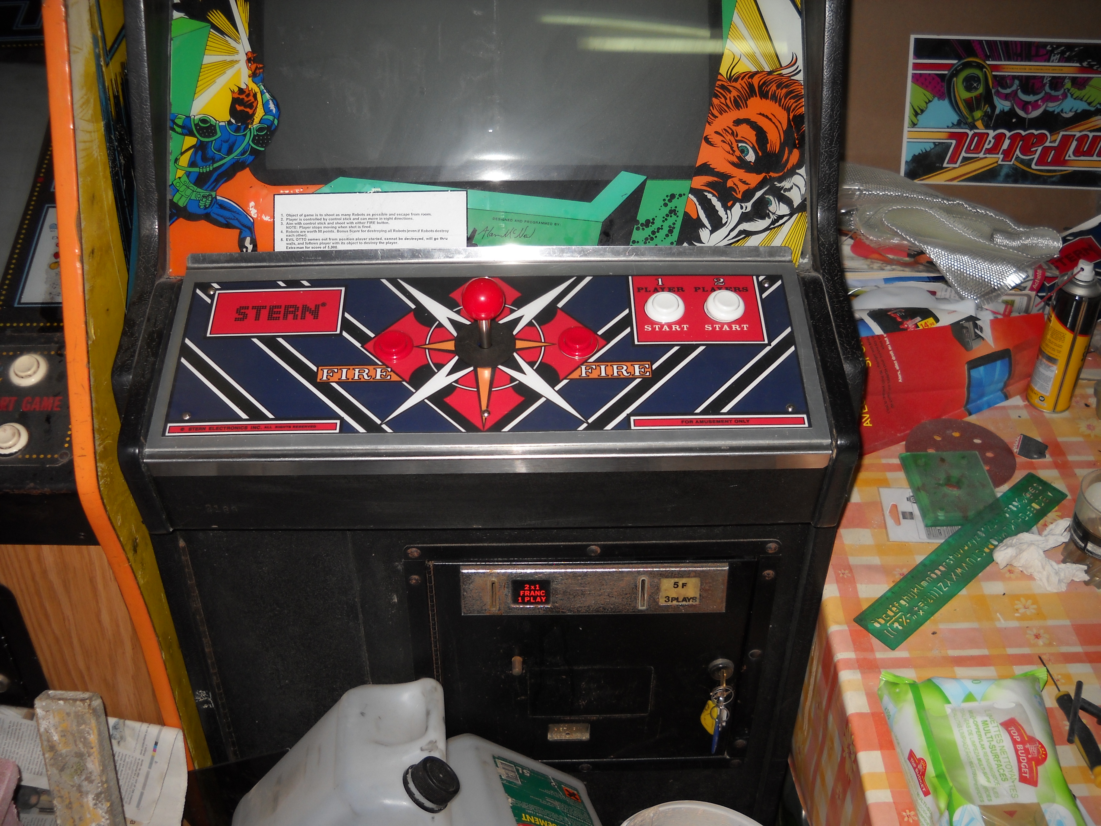

Voici le joystick en place, je n'ai pas fixe le joystick comme l'original je trouvais qu'il y avais assez de trou dans le panel  ^-.
J'ai aussi du change le rond joystick par un modele plus grand pour masquer la decoupe du cpo....
Voici le panel comme neuf, j'ai pose un film plastique plutot q'une plaque, le resultat est la  ^-
Le cpo est protege et la protection est invisible ou presque  :D.

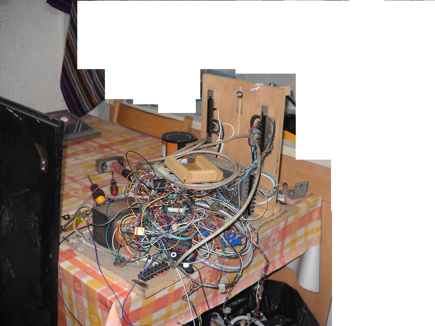

Voici la progression du jour :

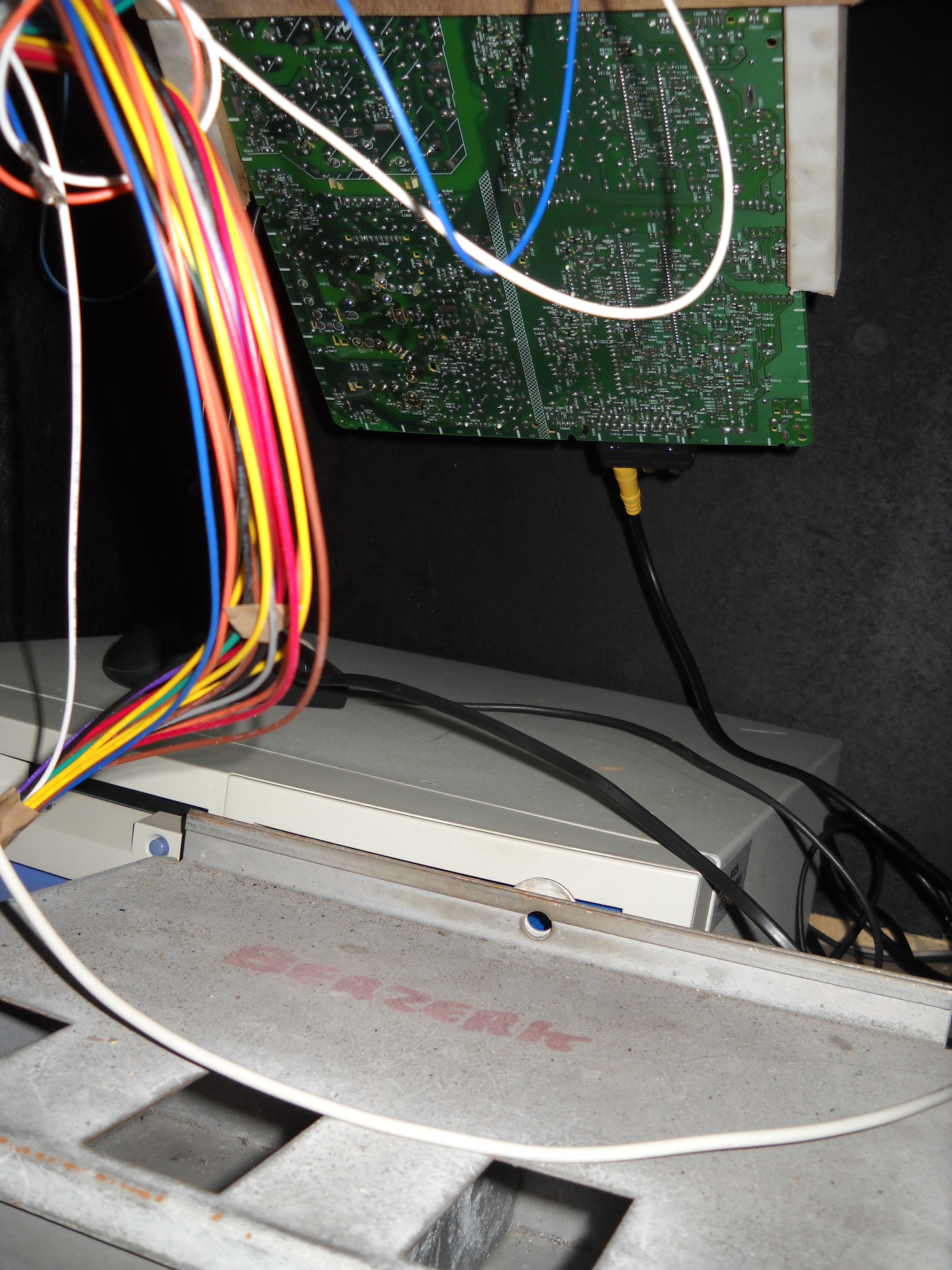

J'ai vire l'ensemble qui composait la borne :
  • La pcb moon patrol
  • l'alim
  • la protection quand on ouvre la back door
  • Le transfo
  • et le cablage
Voici le merdier :
Pour le recablage je pense faire plus simple a voir  ;)

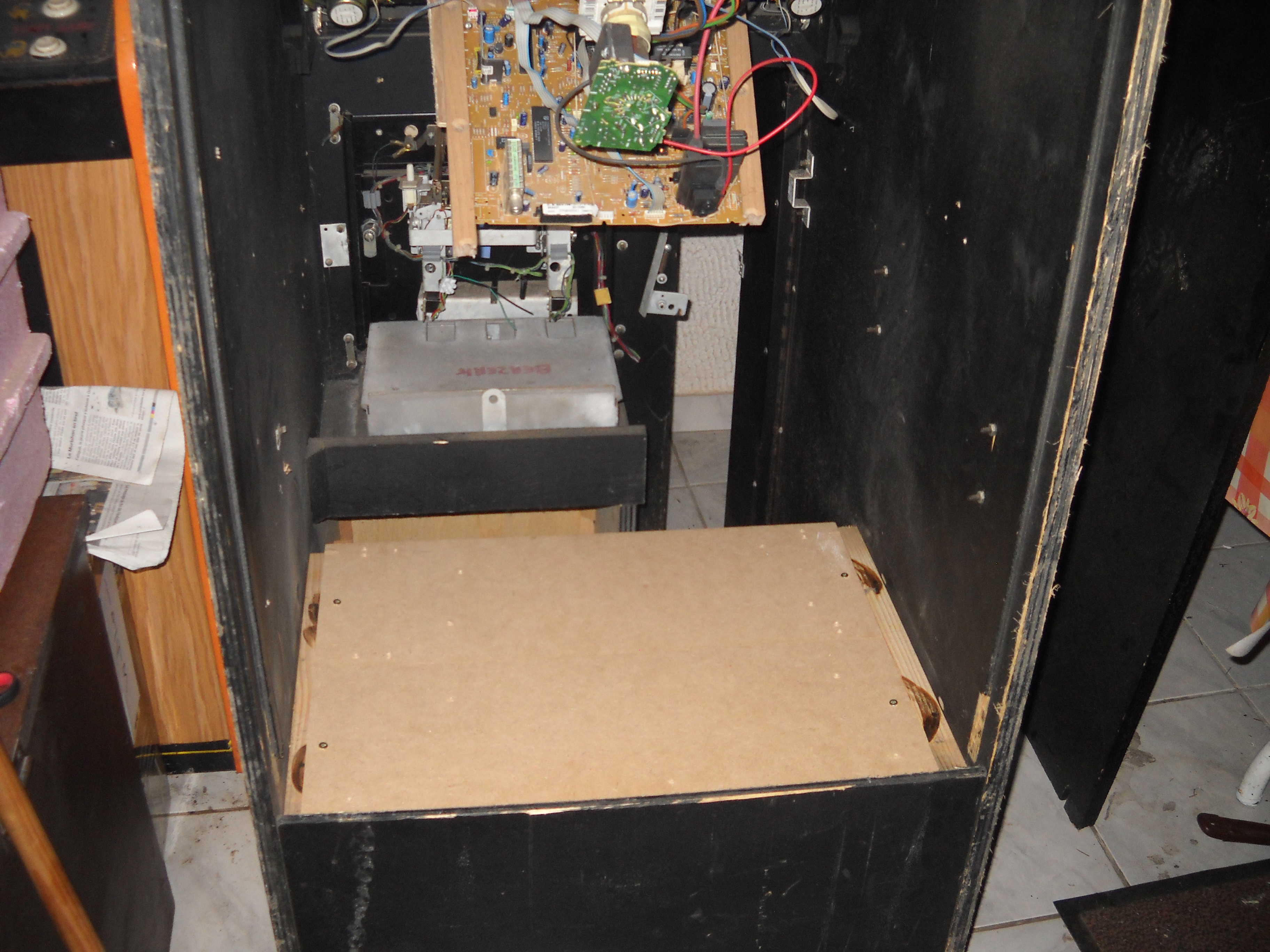

Et l'installation d'une nouvelle plateforme pour recevoir le pc et c'est tout pour le moment,
le demontage a ete assez difficile, les vis  :( bien serrees saloperie mais bon c'est fait ).

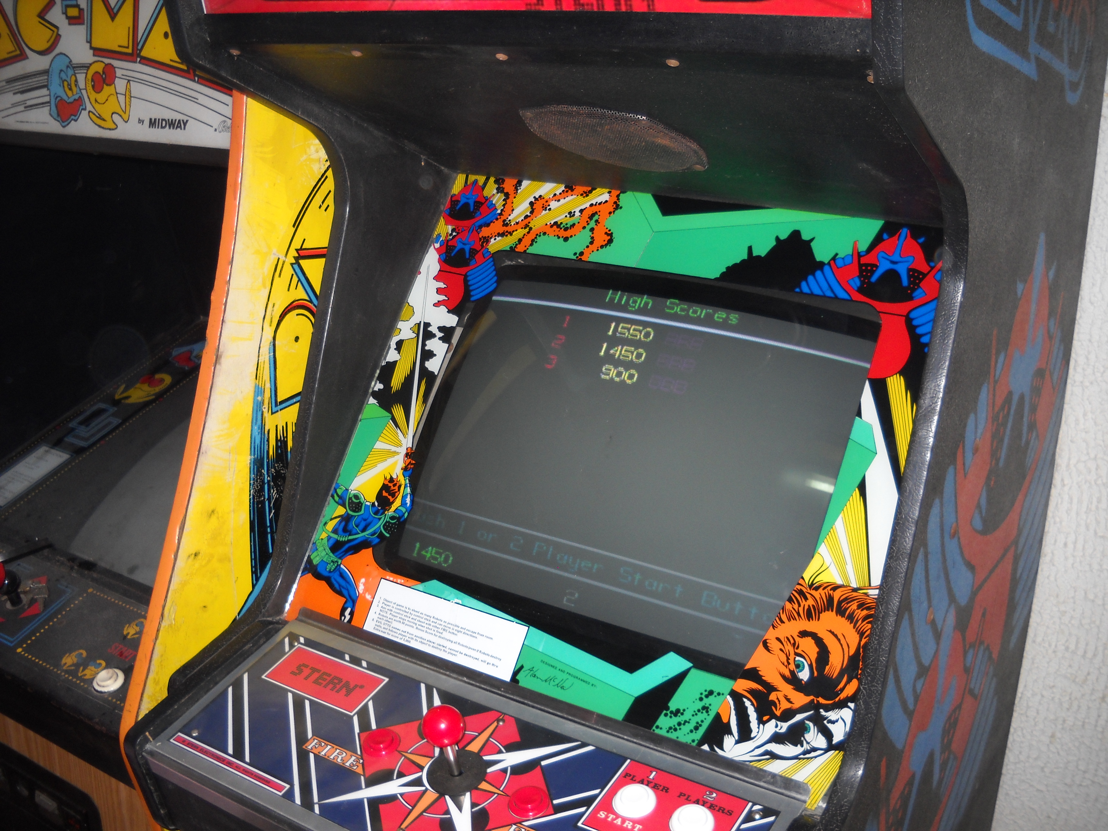

Bonsoir  <:)

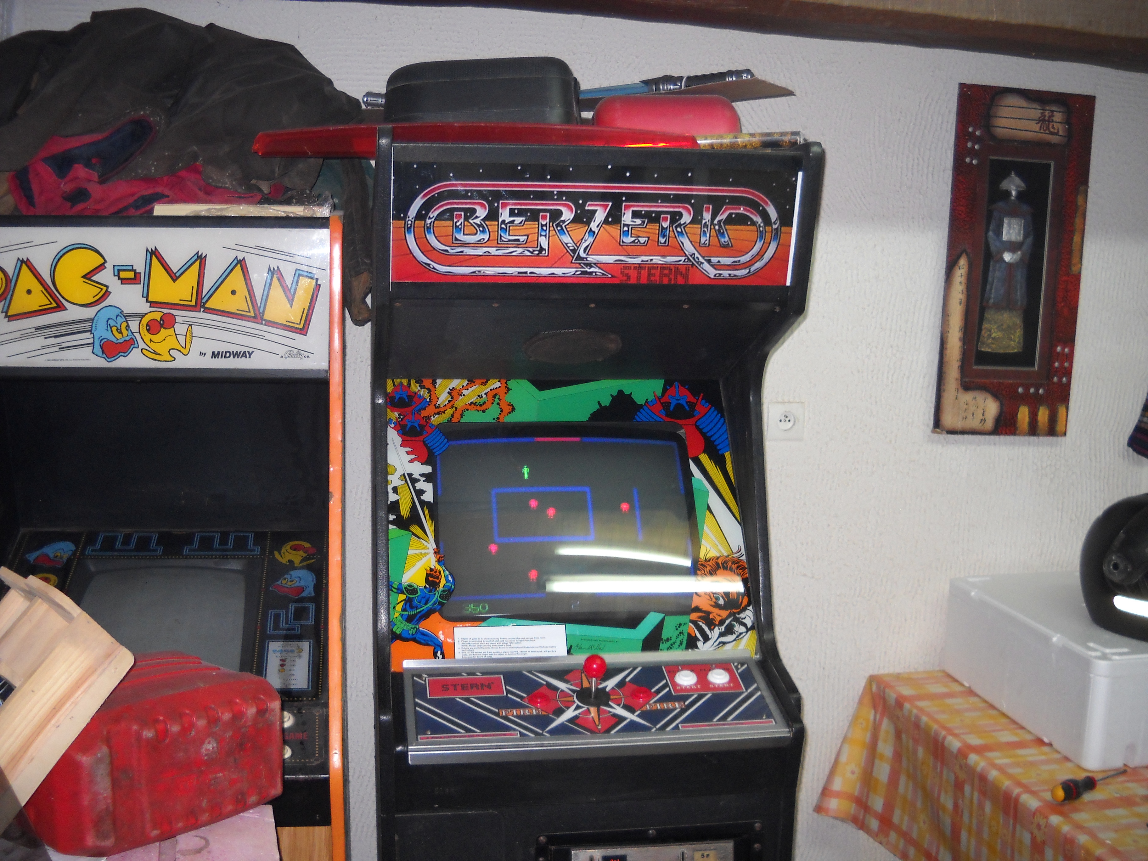

L'integration du pc est faite pas sans mal la carte graphique nvidia 6200 ne voulait pas detecter la tv
:-\, j'ai remplace cette carte par une vieille 3d prophet d'hercule une kyro 2 64 mo...
Le hack clavier de chez smallcab est impec  ^-^ ^-^
J'ai fait quelques parties de BERZERK c'est un jeu fantastique, malgre sa simplicite graphique il y a pleins de details extraordinaires  ^-^ ^-^
Pour exemple :
  • Les ennemis se detruisent sur les murs
  • Les ennemis se detruisent eux memes
  • le tir en diagonale
C'est un jeu fantastique et pleins de surprises :-* :-*
Mon score pour le moment  :( :-\
J'ai par contre pas encore de son se qui gache un peu le plaisir me manque un cable a voir  >:D.
A bientot pour la suite  ^-^ <:) <:)
