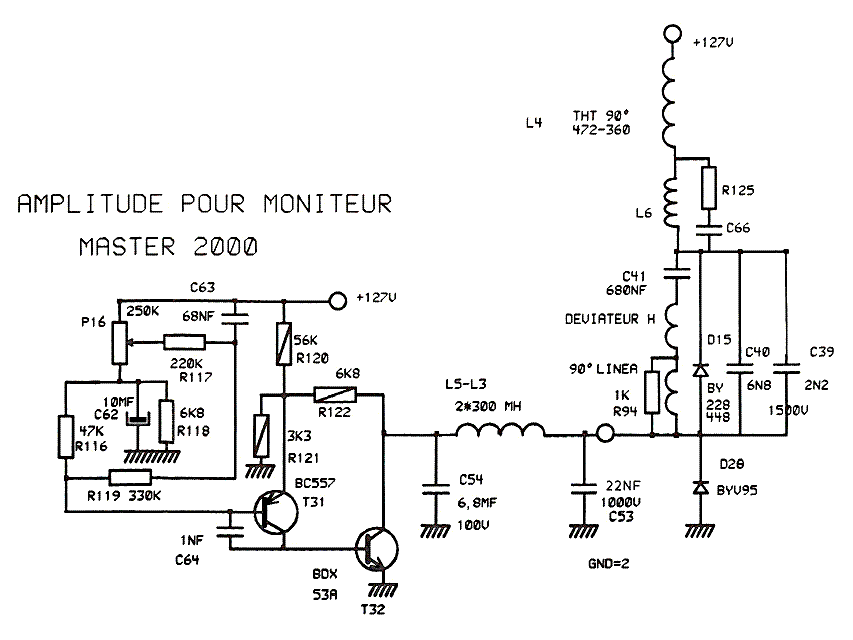

Si ce châssis ne dispose pas du réglage de coussin mais que L3 / L5 sont présentes, c'est que c'est un châssis Master 2000.
Le réglage d'amplitude horizontale se fait en agissant sur le modulateur à diodes : bout de schéma intitulé "AMPLITUDE POUR MONITEUR MASTER 2000" en bas de la dernière page de ce recueil : http://the.nerv.free.fr/docpro/Monitronic.pdf .
Les transistors T31 et T32 ainsi que le potentiomètre P16 sont impliqués dans ce réglage.

Oui c'est ce schéma qui me fait dire que le condensateur C53 qui doit être de 22nf selon le schéma n'est pas bon sur ma platine car de 33nf.

Je ne pense pas que la valeur de C53 soit primordiale dans un premier temps puisque le réglage d'amplitude n'agit pas du tout.
Points à vérifier :
  • Valeurs des condensateurs C39, C40, C41 C53, C54 (Avec la fonction capacimètre d'un multimètre).
  • Diodes D15, D28
  • Continuité des bobines L3 et L5.
  • Transistors T31, T32. Attention ! T32 est un transistor darlington avec diode de protection entre collecteur et emetteur ainsi que résistance de polarisation entre base et emetteur.
  • Toutes les résistances, les soudures de composants, les continuités de piste du modulateur à diodes.
En fonctionnement, la tension continue sur la base de T31 doit varier avec la position du potentiomètre P16.
Le réglage de L3/L5 n'est pas fait pour agir sur l'amplitude horizontale, mais pour améliorer le fonctionnement  (le rendement) du modulateur à diodes.
En l'absence de procédure Monitronic, le mieux est d'utiliser celle d'Hantarex : Notice Hantarex MTC9000 ou MTC9110, paragraphe 7, Tarage de la bobine de pont.
  • Le réglage optimum est plutôt mou/flou sur les châssis Monitronic.
  • Il faut veiller à ce que les noyaux magnétiques aient à peu près le même engagement dans les deux bobines.

L'image étant trop, large cela sous-entendrait que la tension continue sur le collecteur de T32 est trop faible.
Il serait bon de vérifier la valeur des résistances de R116 à R122 (leur dessouder une patte pour ce faire)

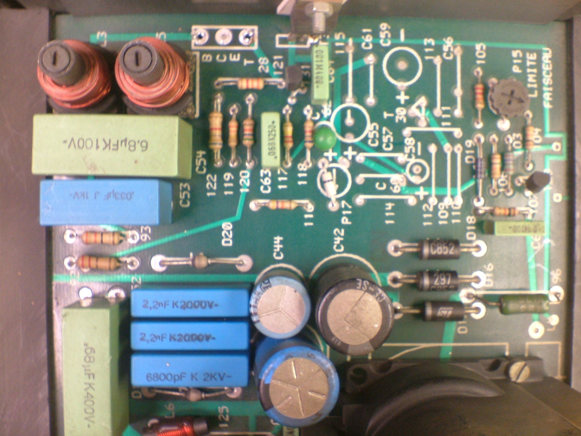

Bon eh bien il y a du mieux. En regardant de plus près, certains composants correspondait au châssis master 3OOO or là il s'agit du 2000. J'ai donc remplacé C53, R119 (330K au lieu de 680K) viré C52 (2,2 nf en parallèle avec C39 et C40. Celui ci n'apparait nul par sur les schémas).

J'ai retrouvé une épave de Master 2000, j'en ai profité pour faire une photo de la zone incriminée.
Voici les valeurs des composants relevées sur mon châssis :
R116 = 47k
R117 = 220k
R118 = 6,8k
R119 = 330k
R120 = 56k
R121 = 3,3k
R122 = 6,8k ½W
C39 = 2,2nF / 2kV
C40 = 6,8nF / 2kV
C41 = 680nF / 400V
C52 = 2,2nF / 2kV
C53 = 33nF / 1kV
C54 = 6,8µF /100V
C63 = 68nF
C64 = 1nF

J'ai maintenant la même chose pour les résistances depuis le remplacement de R119 (330K au lieu de 680K). J'ai déjà remplacé C53 (Était de 33nF mais de 22nF sur le schéma donc mis 22nF). Et j'ai retiré C52 qui n'apparait pas sur le schéma est qui est en parallèle avec C39 et C40 sur le circuit. En remettant ces 2 condensateurs tels qu'ils étaient, l'image est à nouveau trop grande pour la surface de l'écran.
