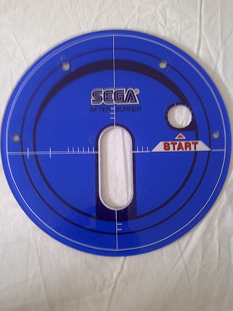

Bon, voilà, morceau de plastoc reçu de la part de mariobros3, j'ai attaqué la vecto vite fait ce matin pendant le café :
J'en chie parce que mon scan est flou mais ça va le faire ^^ Et le color matching est foireux :D :D
Allez, hop, plus grand chose à faire et la vecto sera dispo :
