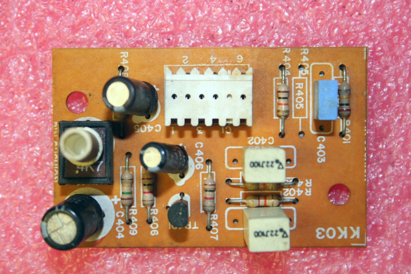

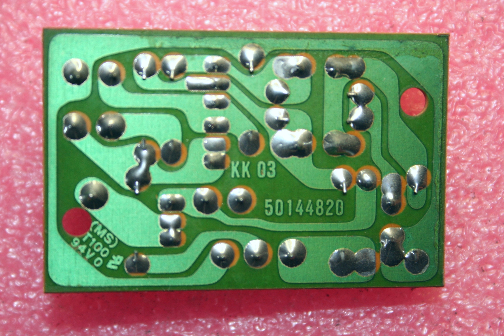

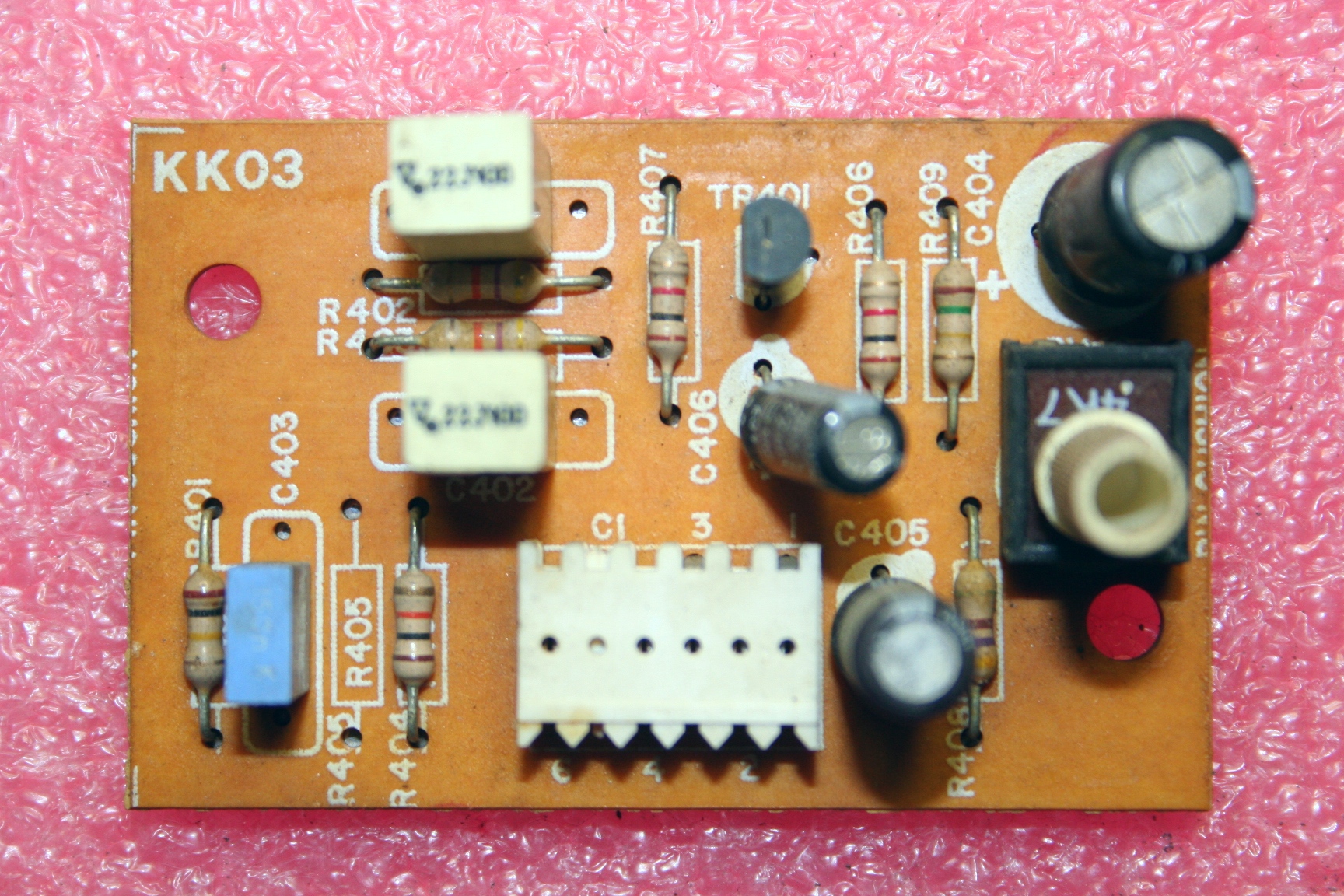

Finot
Bonjour à tous,
Je vais vous préciser ma demande à l'aide de ces photos.
La flèche rouge.
Je vous remercie pour votre aide .
A bientôt
^- ^- :D

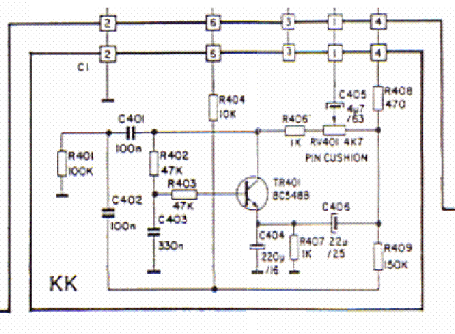

Je dois avoir quelques unes de ces cartes qui trainent... Faudrait que je regarde... Mais je crois que le schéma complet de la carte est dispo dans la doc...
gc339
#5
Citation de: High_Cobra le Mardi 17 Mai 2011, 16:27:45 PM
Exact !
Finot
Bonjour à tous
Et merci
C'est pour faire un typon. Une photo recto et verso du circuit ça ira. Je ne veux pas me planter à la réalisation.
A bientôt
^- :D
