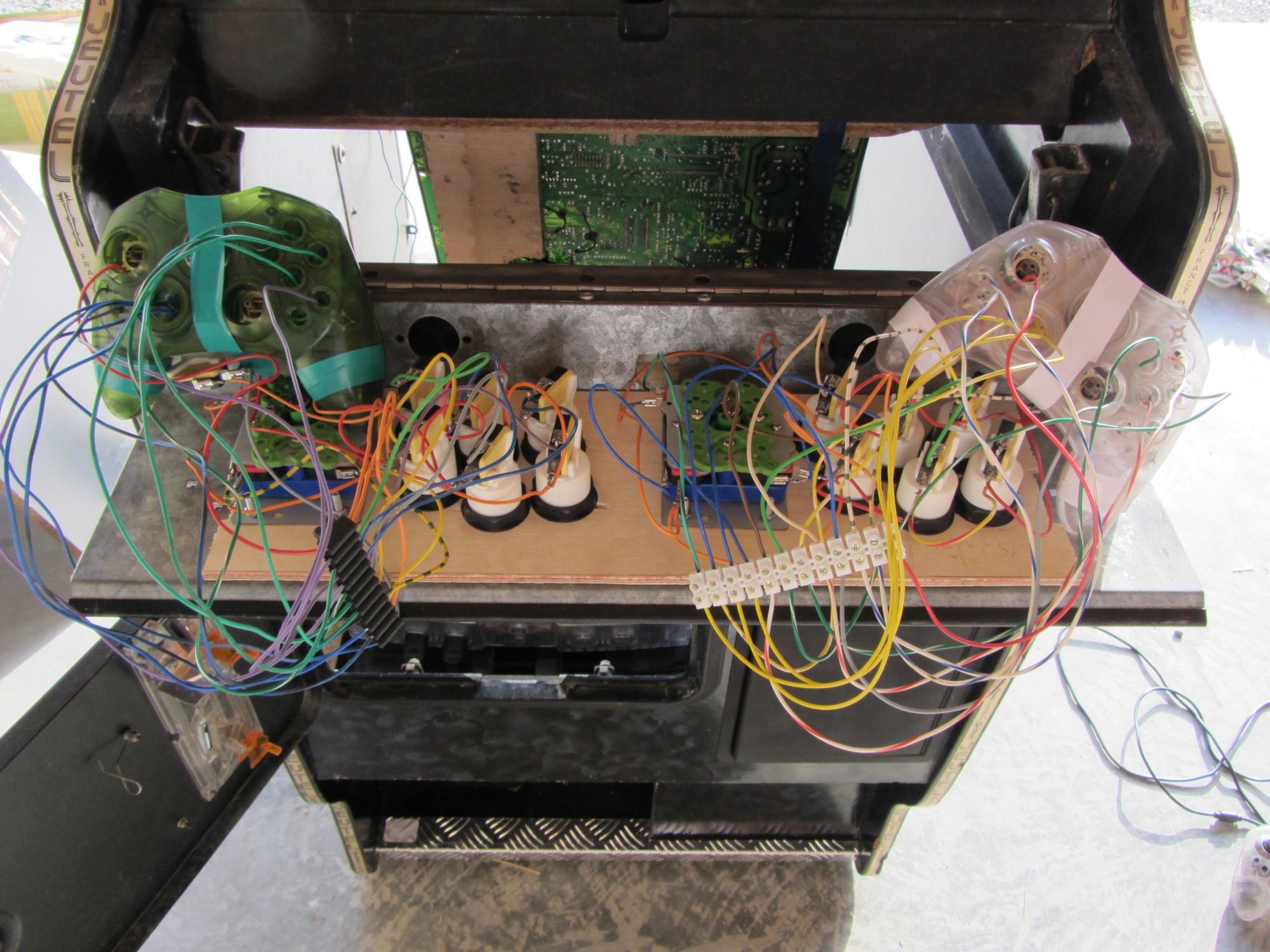

Aujourd'hui j'ai terminé les branchements des manettes, comme vous pouvez le voir, c'est pas super rangé:
