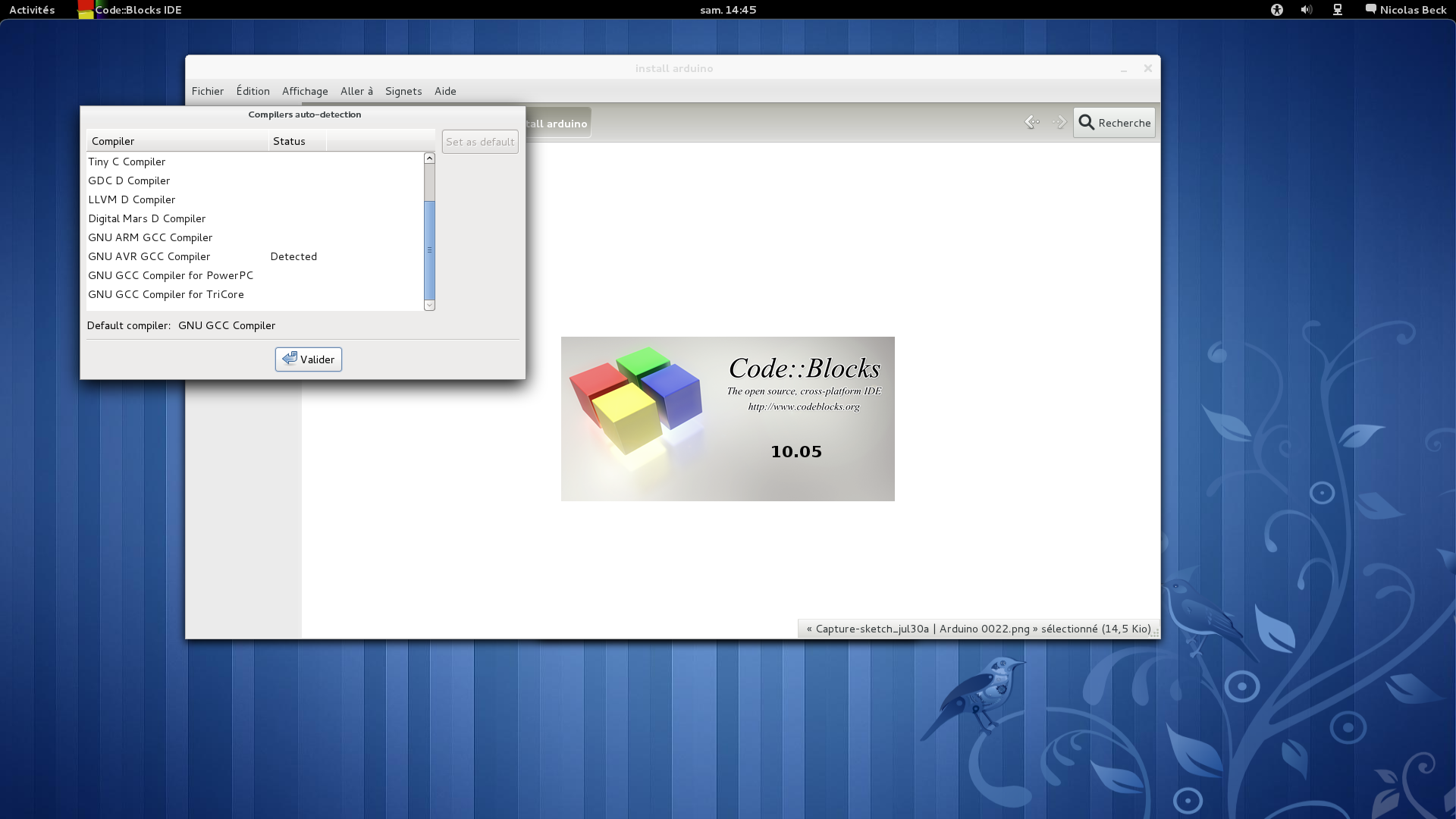

Au premier lancement Codeblocks demande de choisir le compilateur par défaut:
Selectionner le GNU AVR GCC compiler qui doit être marqué "Detected"
