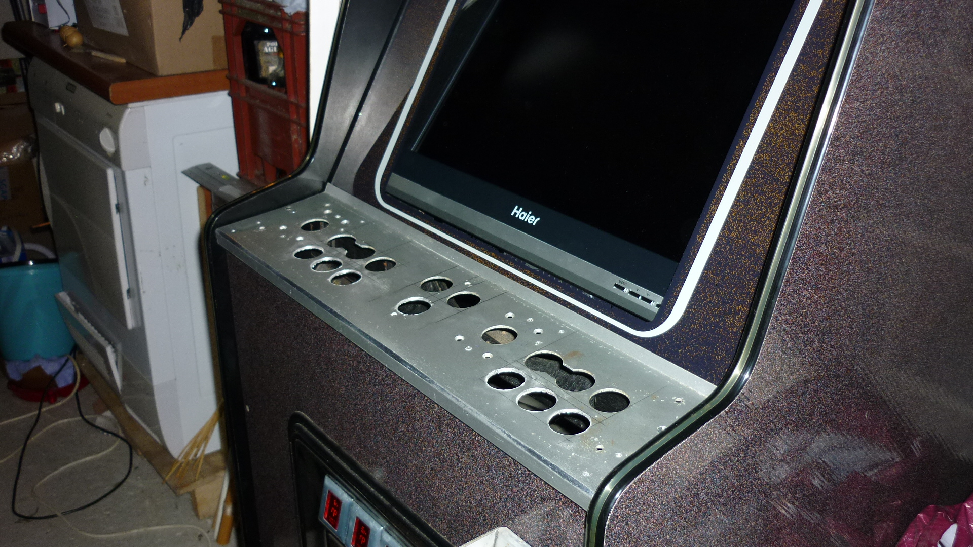

actuellement j'ai un panel adapté sur ma borne.
fait de bois (caisse de vin peinte en gris-galva pour l'aspect metal), avec dessus une plaque de laiton peinte en noir + les sticks seimitsu et boutons sanwa dans un style virtua stick.
mais vu que j'aime les choses qui font "d'origine" et que huit boutons j'en ai pas vraiment l'utilité, je compte me faire le même panel comme avant mais comme reloaded avec du 6*6.

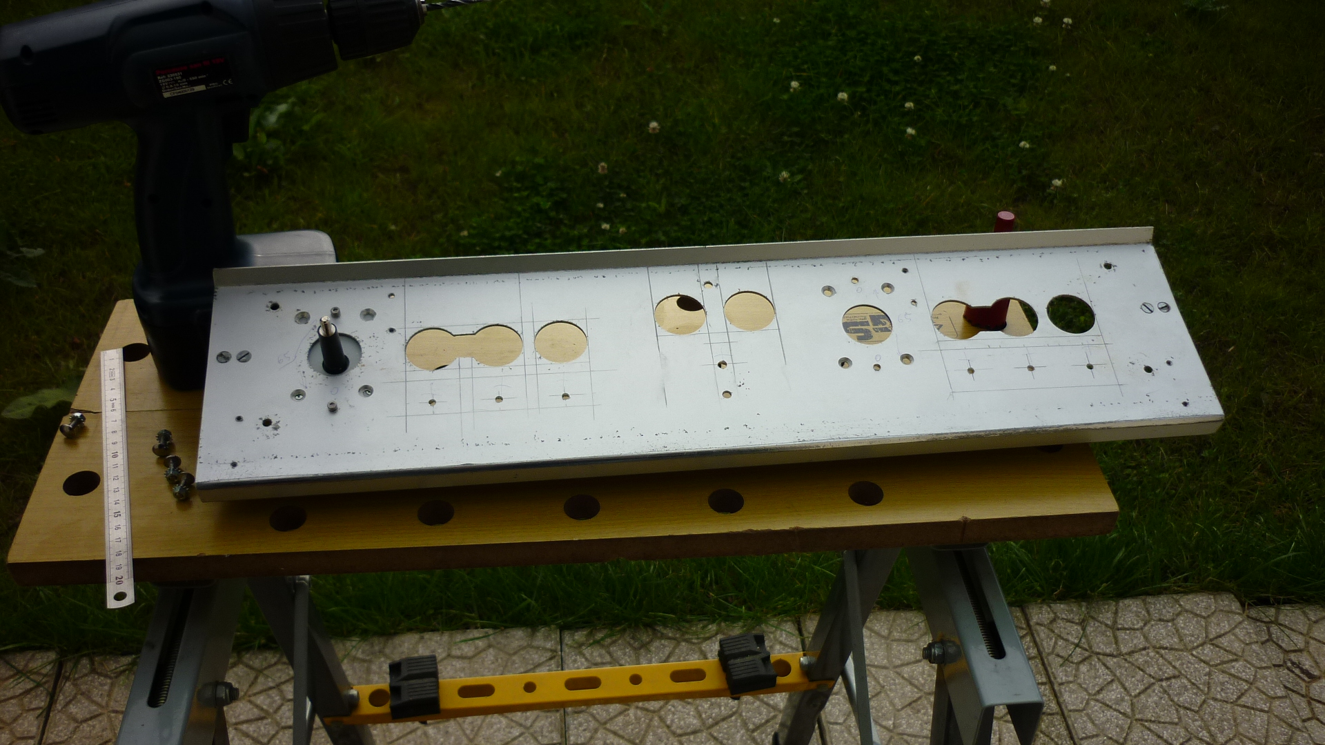

Bon finalement mon beau pere est très occupé en ce moment donc j'ai retroussé les manches !
let's go !

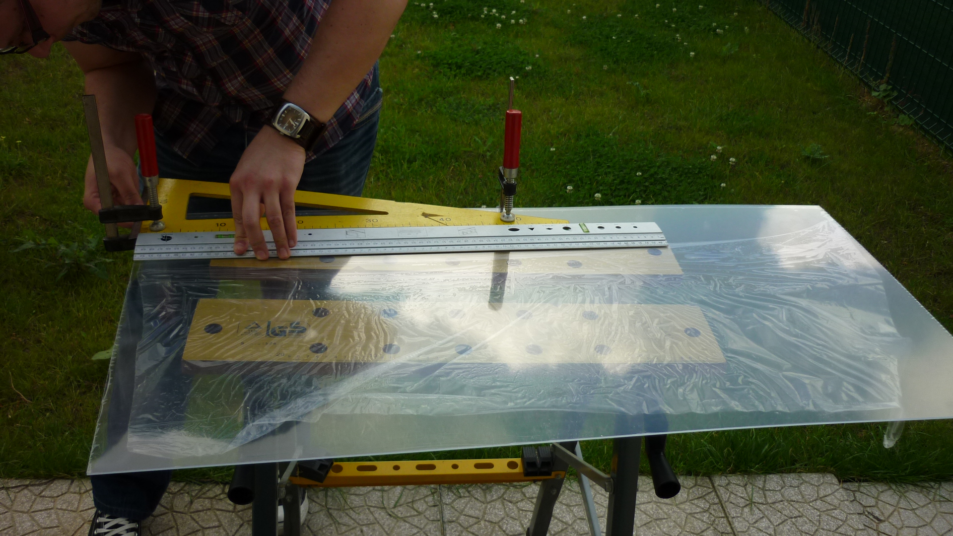

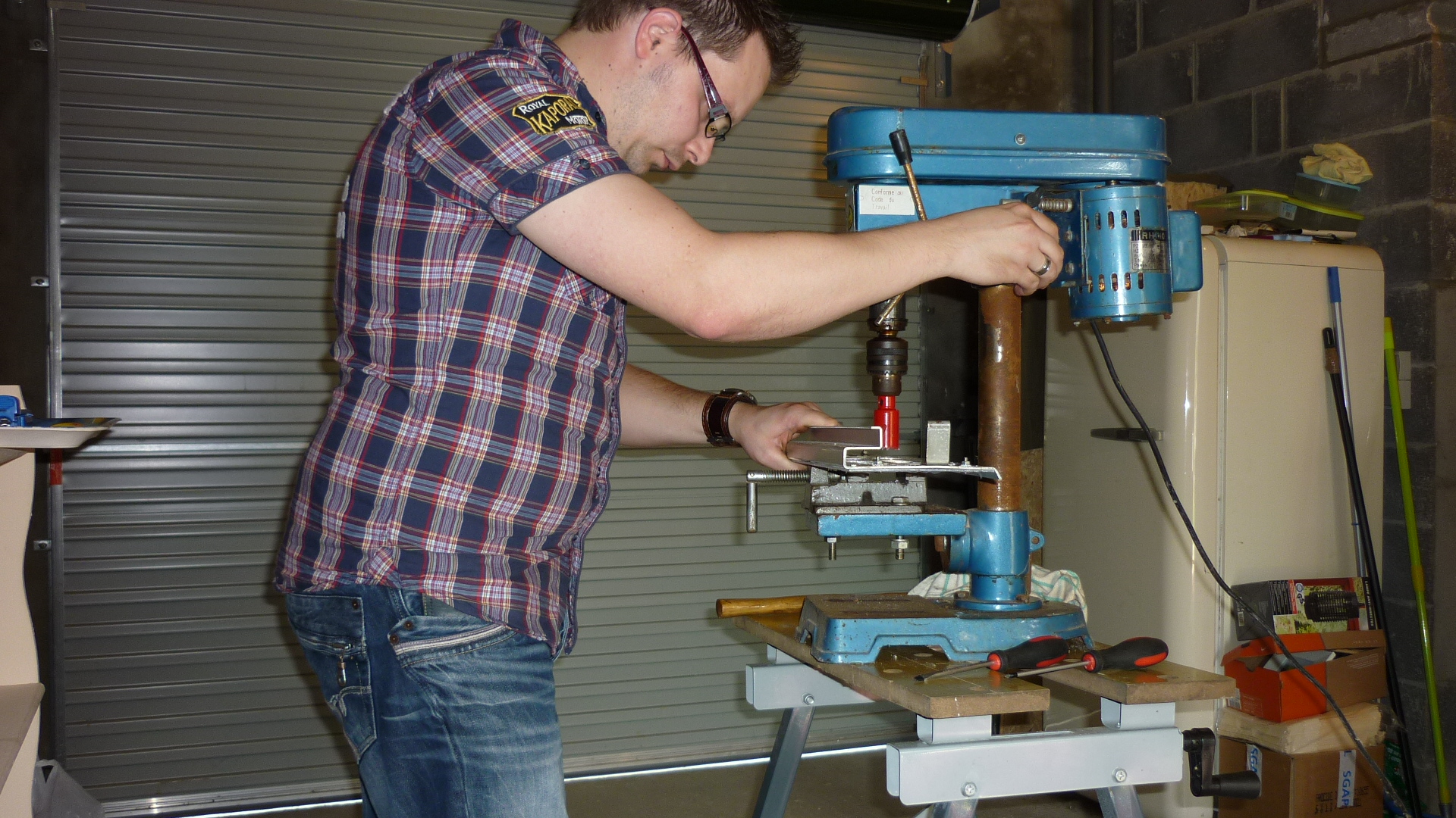

1 j'ai eu la chance que d'origine que mon panel avais déjà 3 boutons a peu pres alligné.hop, je trace + avant trous.
3 voyons ce que ca donne
4 la decoupe au cutter

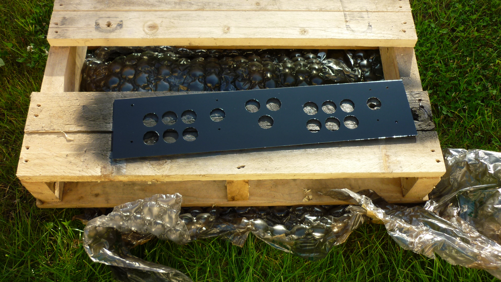

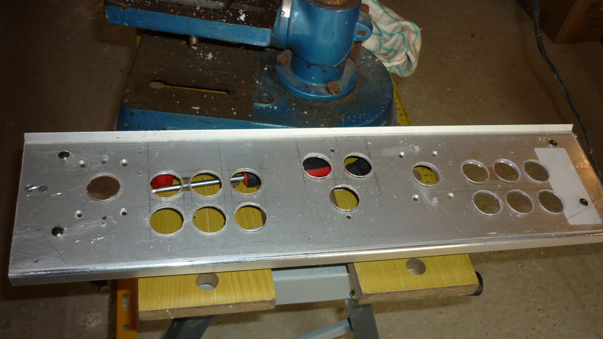

5 hop, au tour de la plaque en plexi. je me suis servi des trous de mon panel comme repère
6 pas mal... mais ca sera mieux avec la peinture !
7 coup de bombe et la suite demain.

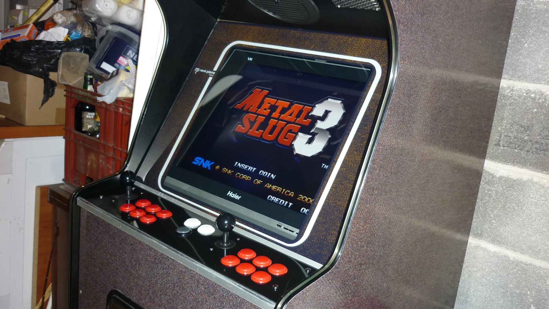

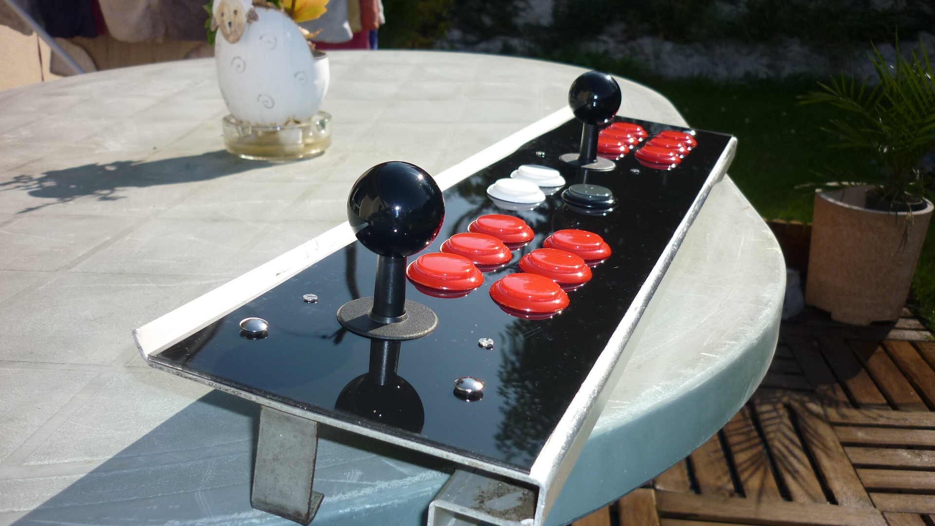

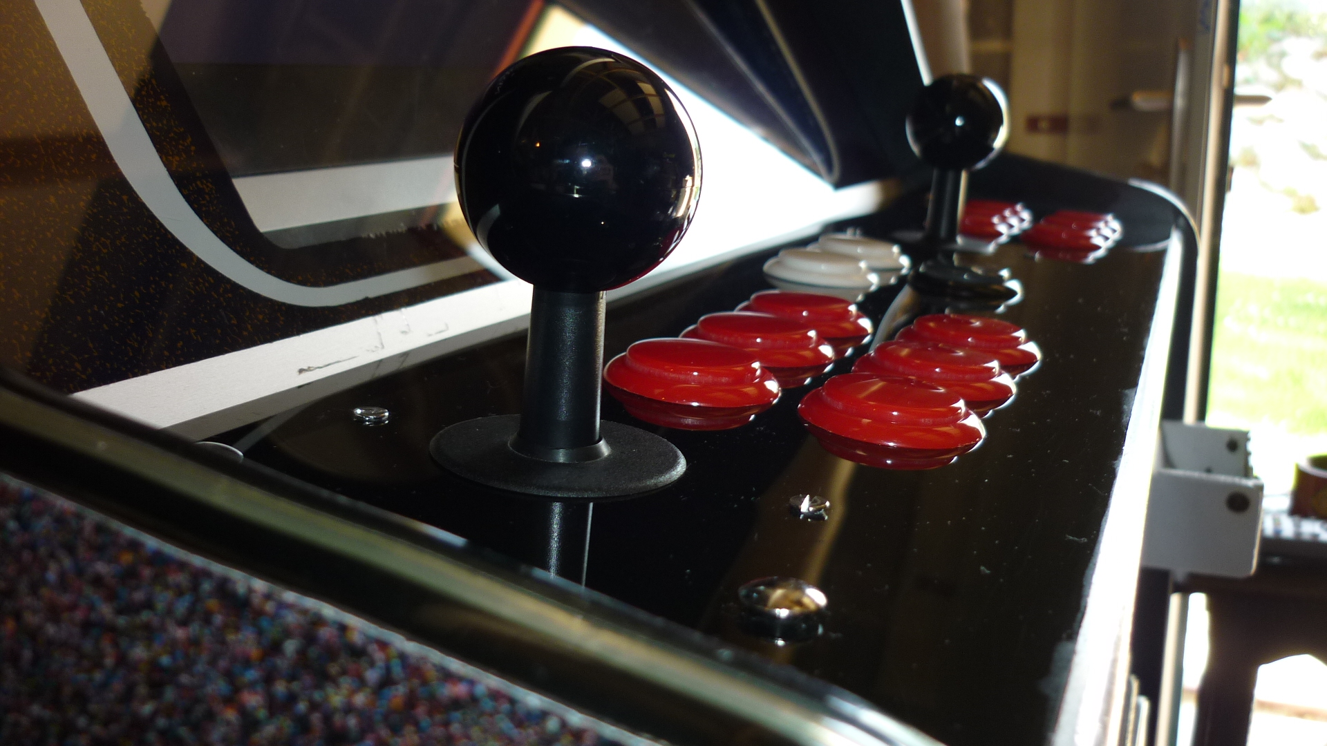

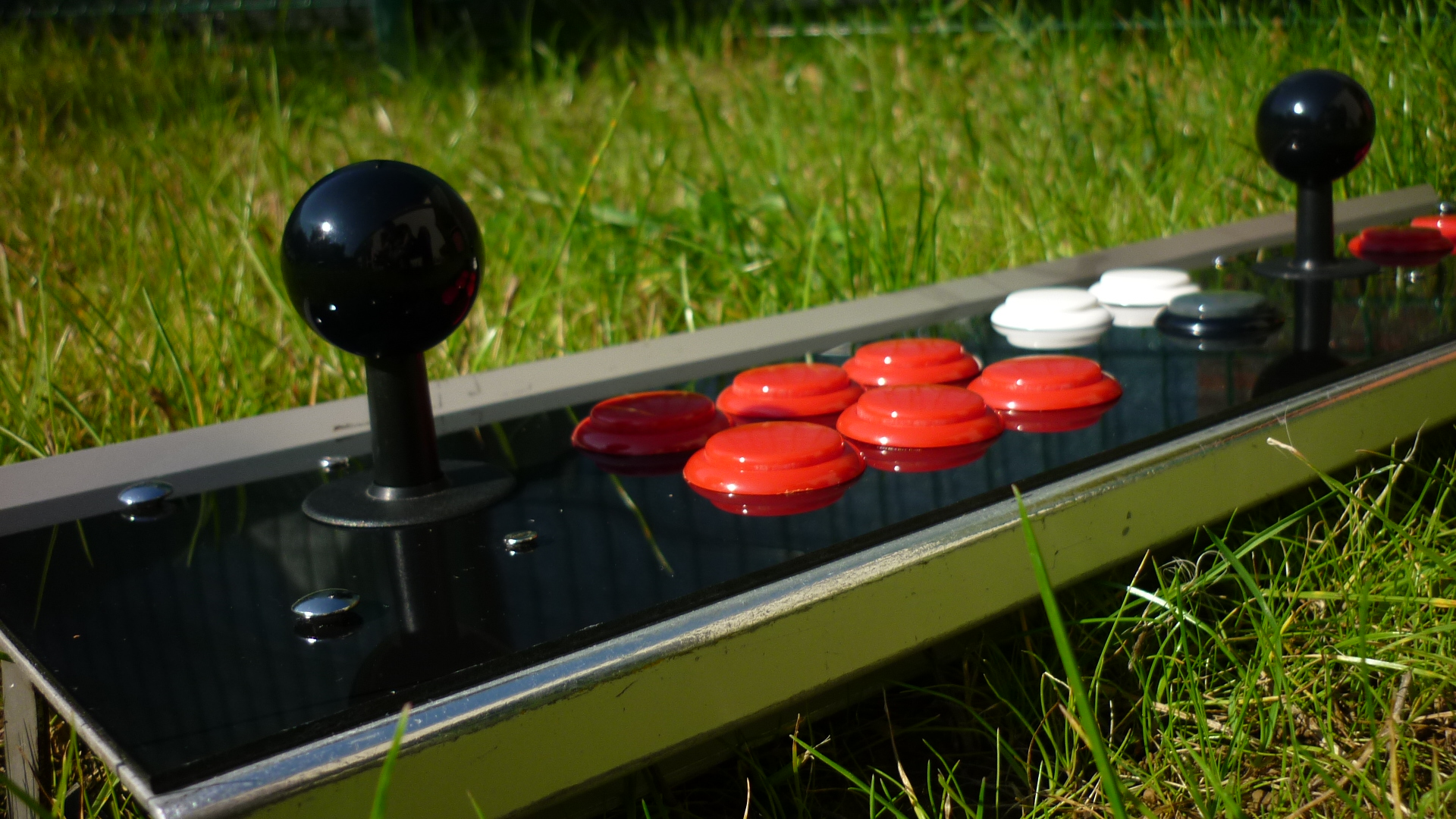

C'est fini !
au debut très septique du resultat je suis finalement très satisfait. la preuve en images:
sur la borne  ^-
plus qu'a brancher maintenant les hack pads
