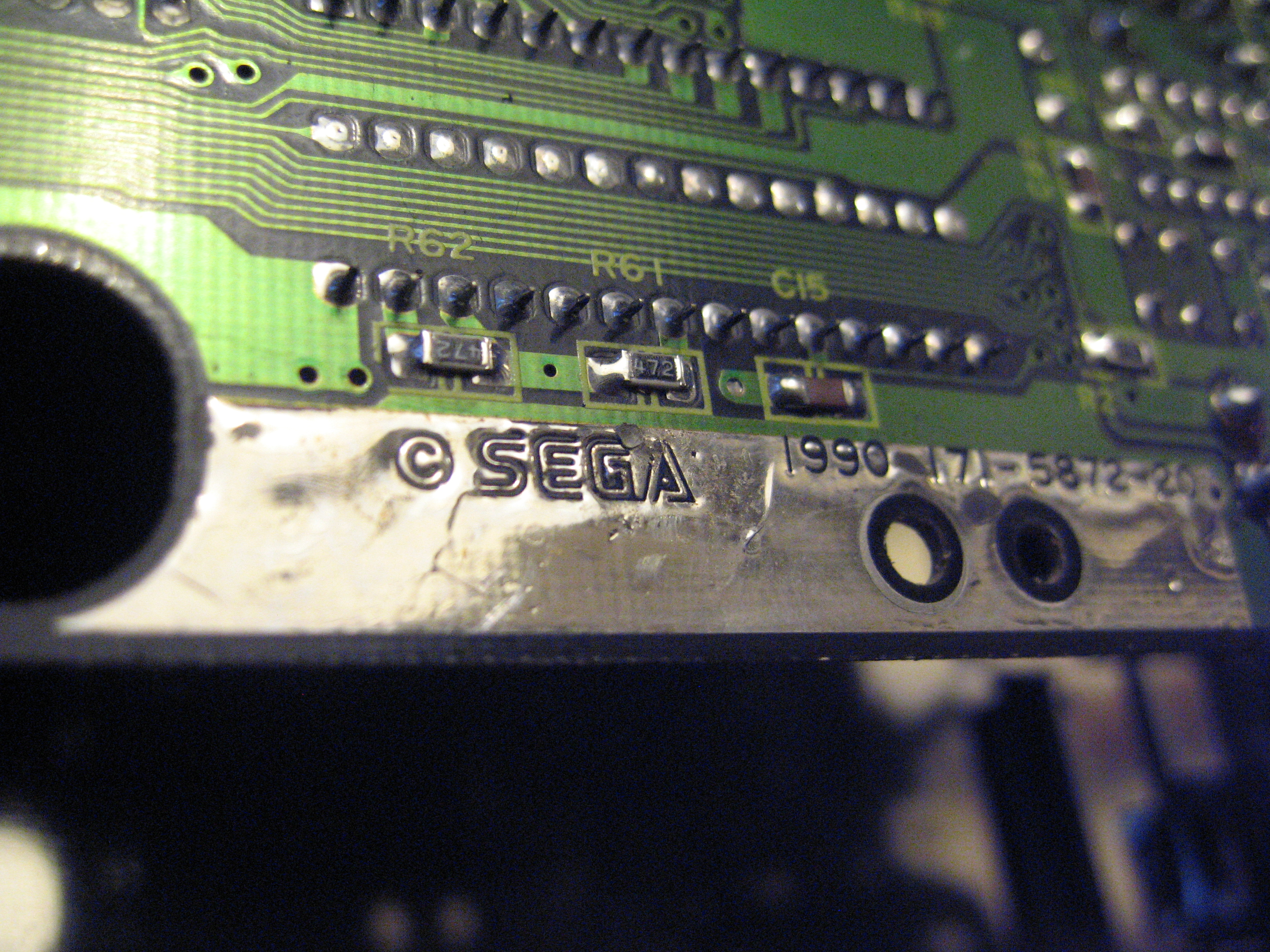

Bon, alors voici le dépiotage de la bête :
Alors au début on ne voit pas grand chose, il y a une grande plaque de métal qui cache le tout. C'est limite comme soulever le capot de voiture moderne!

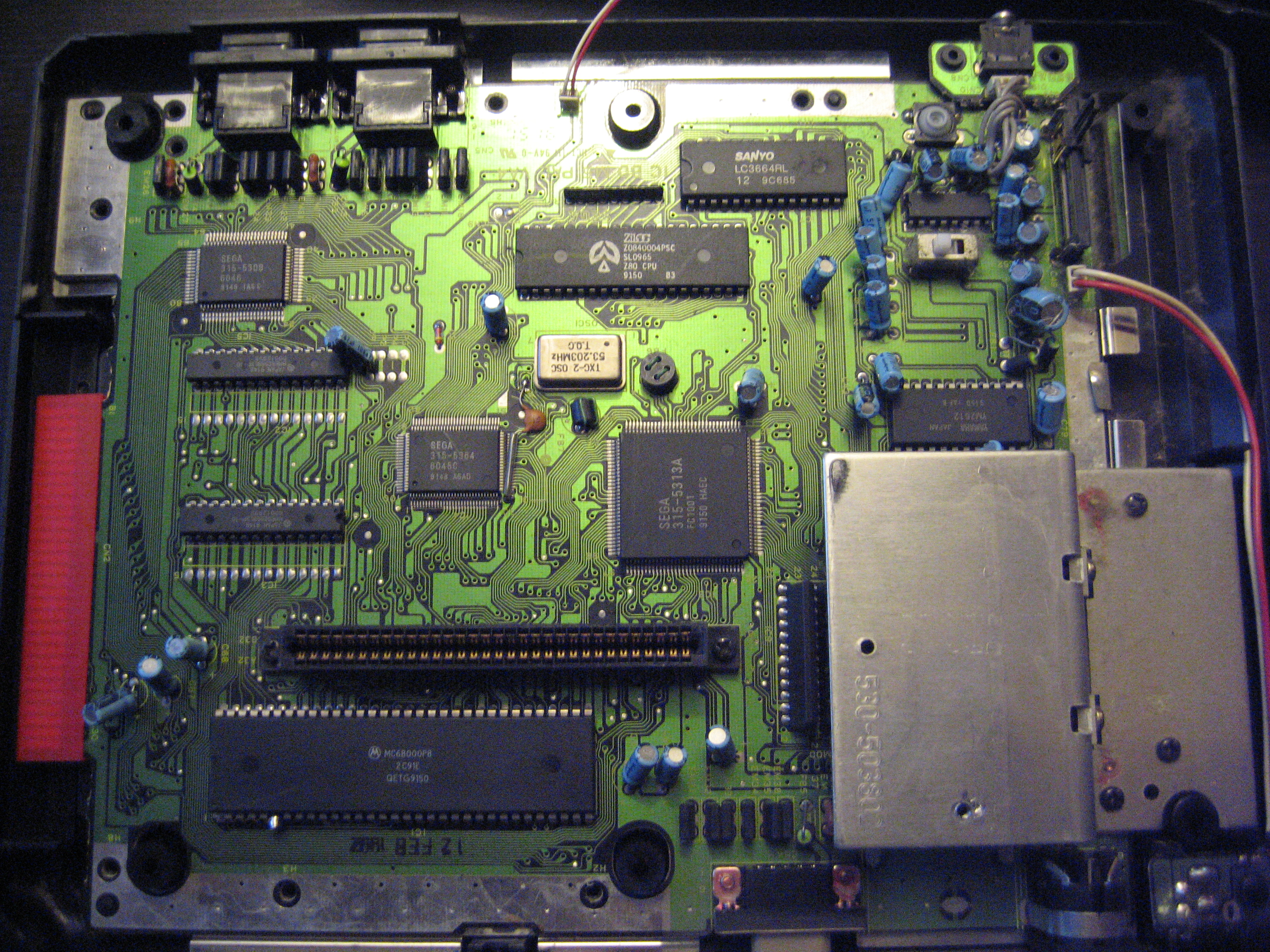

Une fois la plaque démontée (= quand on a viré ses milliers de vis ;) ), voici une petite vue d'ensemble :

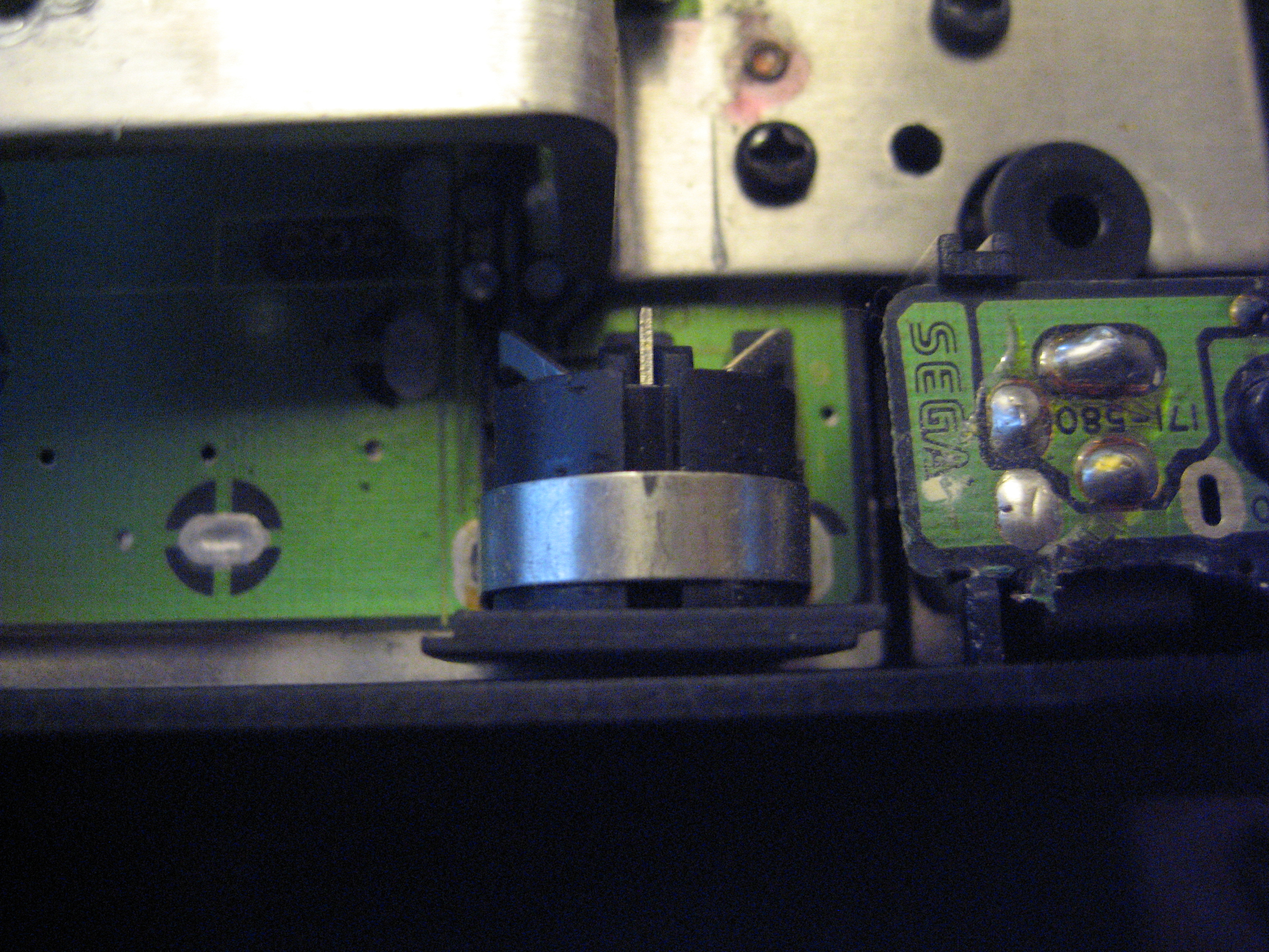

Et voici donc le fameux connecteur vidéo côté pile :
et côté face :
Comme je le disais, RAS (à moins que vos yeux bioniques ne détectent quelque chose! :P ).

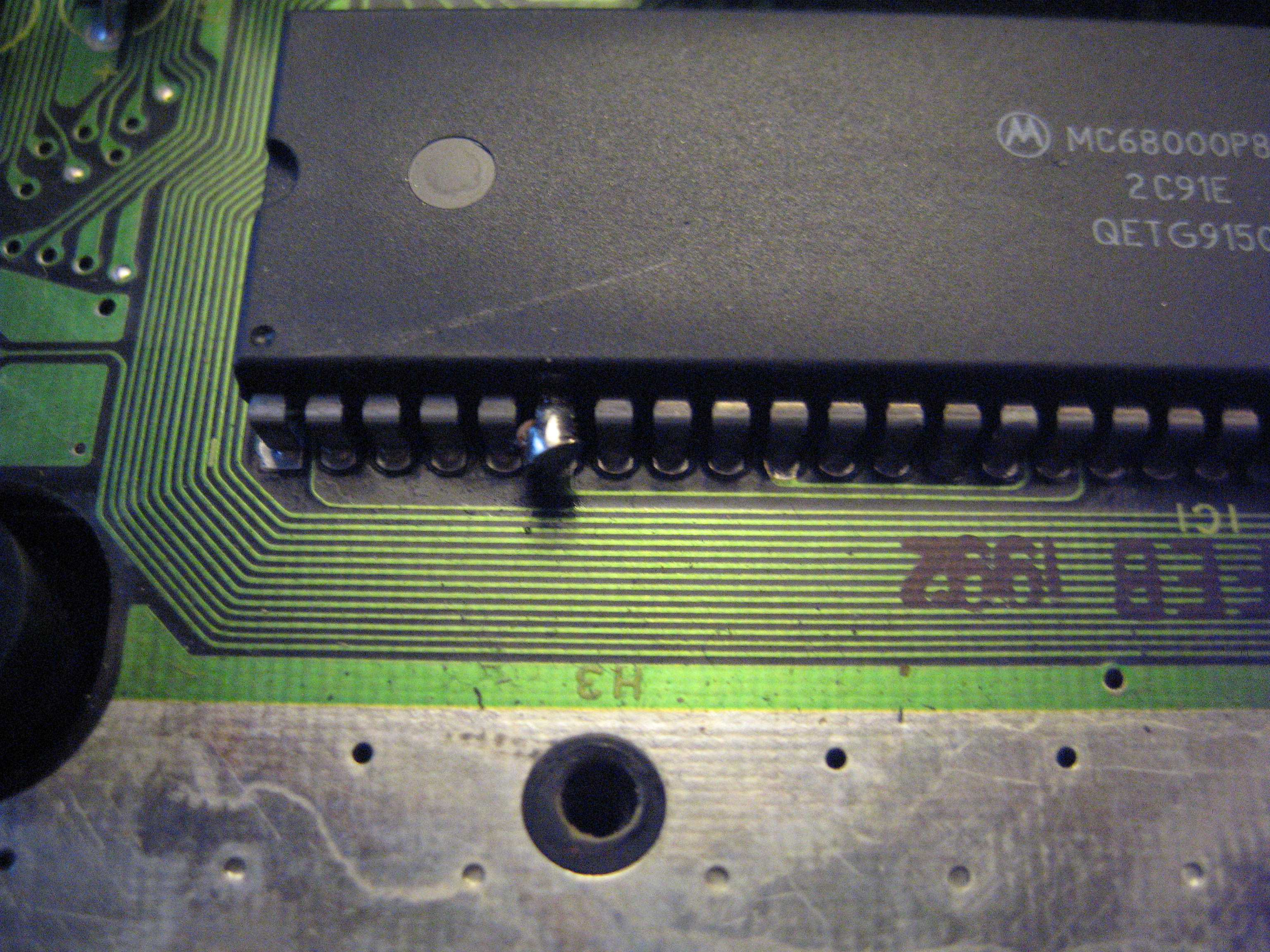

Alors, en bonus, 1 petite bizarrerie : une soudure sur une patte d'une puce (la MD a pourtant été achetée neuve en grande surface peu après la sortie et jamais ouverte depuis)

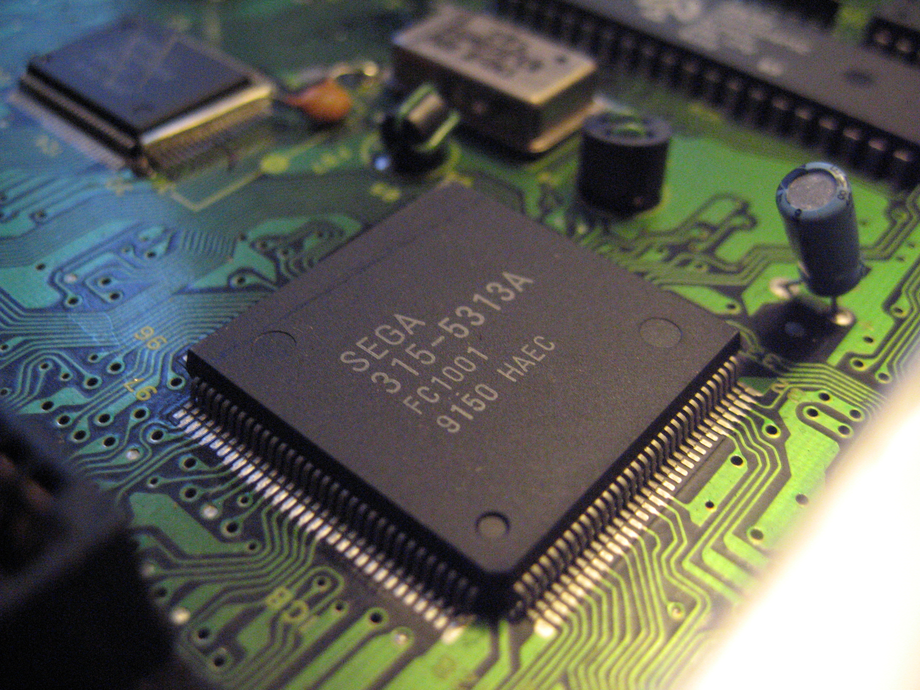

Et quelques photos pour le plaisir :
La classe, non?

Plus sérieusement, je ne vois rien non plus sur le connecteur RVB... La broche "bidouillée" du 68000 - cœur de la Megadrive - que tu montres est celle de l'Address Strobe, c'est à dire celle qui dit aux composants qui sont sur le bus d'adresse "allez-y, l'adresse sur le bus est bonne, vous pouvez la décoder". Je ne saurais dire pourquoi elle est comme ça, certainement une petite rectification dans le cours de la production.

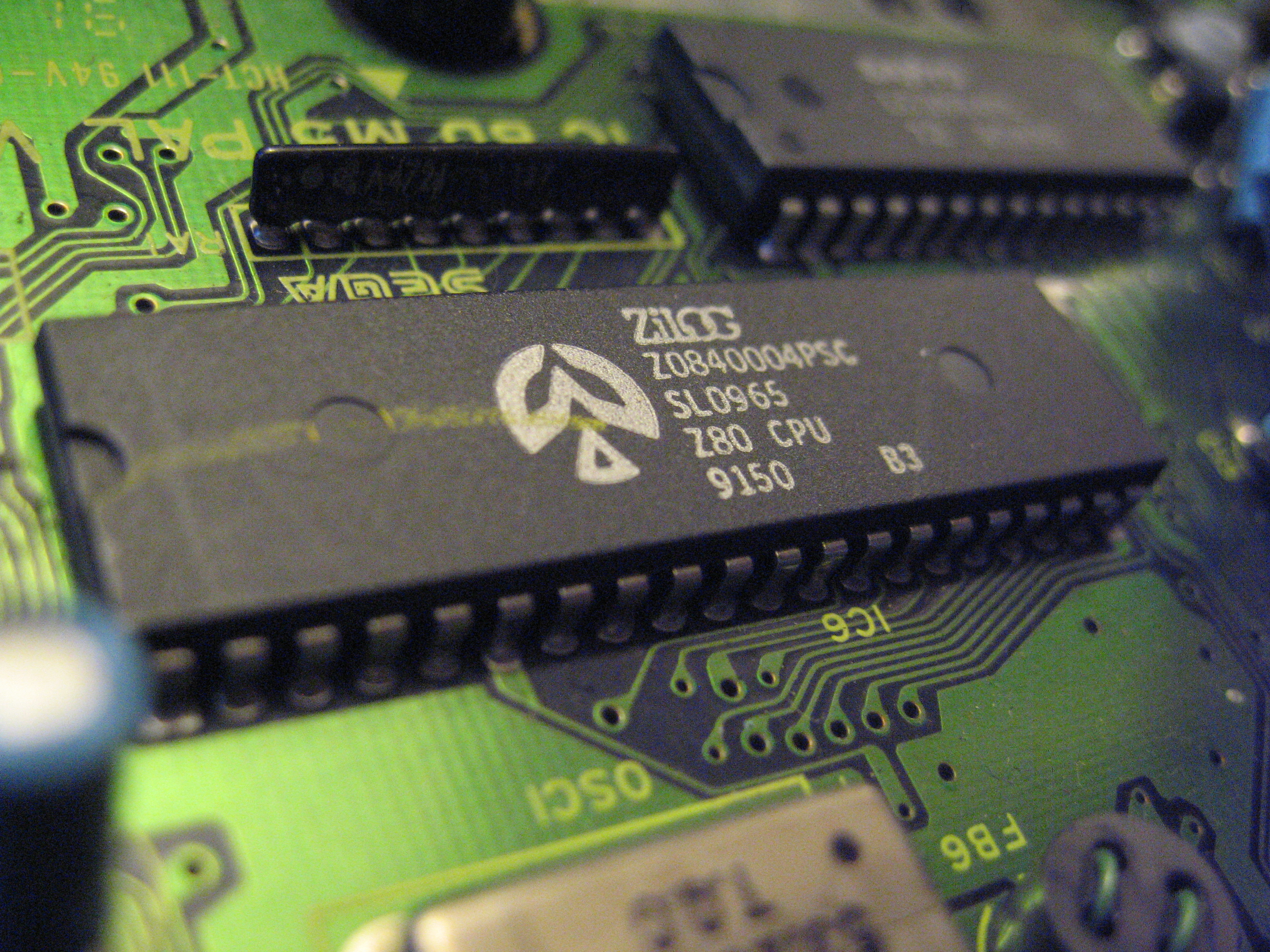

Tu as aussi photogrphié le Z80 qui est là pour gérer le son et assurer la rétrocompatibilité avec la Master System !
