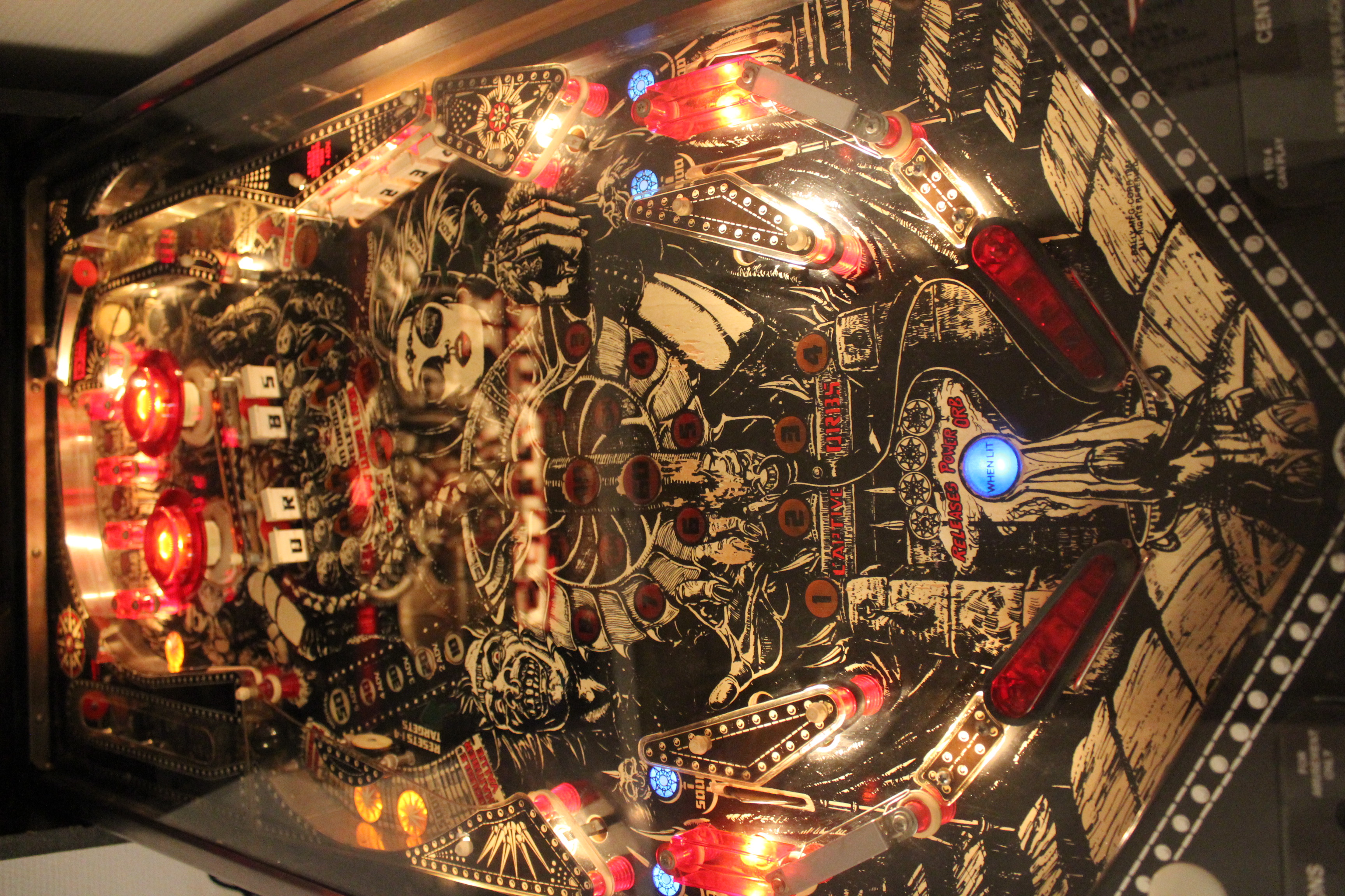

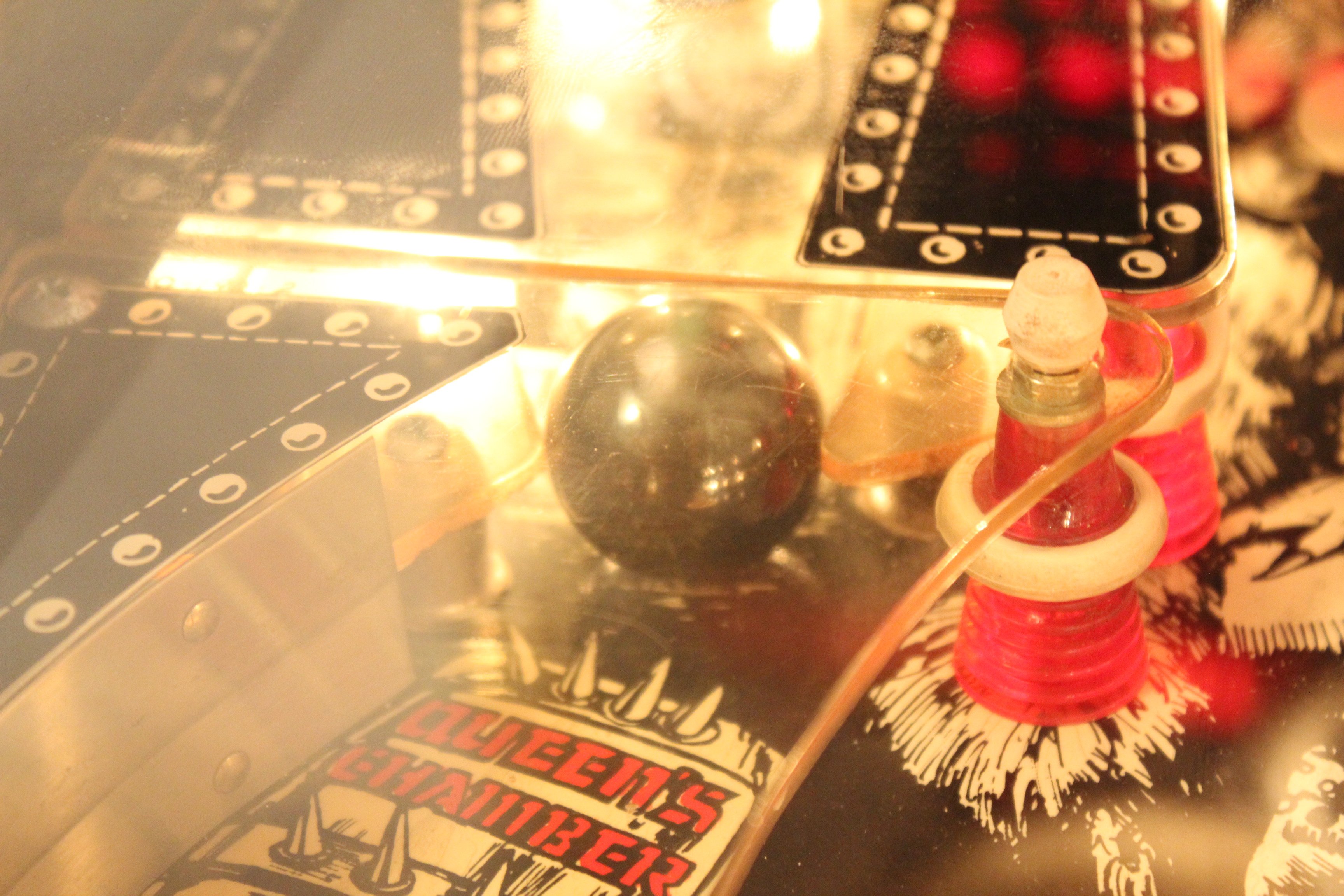

 J'ai craqué pour une bille noire pour le queen's chamber
Et aussi pour 2 batteurs rouges ce qui j'en suis sur offusqueras les "tout d'origine crew".
Mais vous avouerez que cela aurais pu être d'origine tant cela reste dans le ton .
Voila après quelques réglages , un coup de novus et des billes neuves j'ai fait le maximum en attendant de faire la restau plateau. Maintenant le PIN BOT !!!

T'as eu raison de changer les batteurs, c'est beucoup mieux comme ça  ^-
Mini Scooby
Manu2
Perso, j'aime bien quand les modifications sont réversibles ce qui est le cas ici.
Une bille noire dans le Queen's Chamber, je n'y avais pas pensé, mais pourquoi pas ?  ^-
D'origine, les batteurs sont noirs avec des caoutchoucs noirs, ce qui fait qu'on les distingue mal sur un fond noir et blanc. Perso, je mettrai des caoutchoucs rouges dessus. Tu as fait l'inverse, qui est sympa aussi.

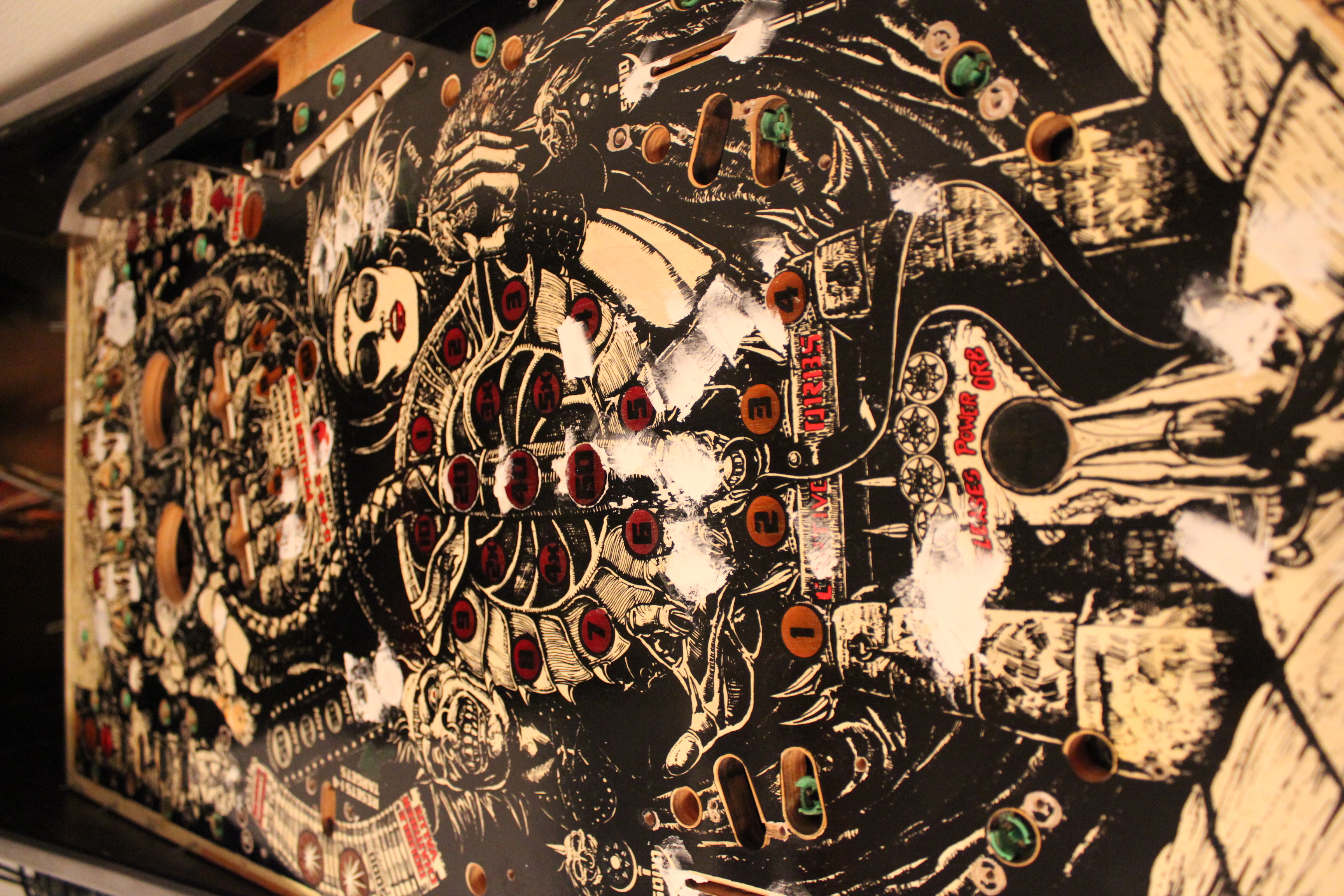

Vu la conjecture actuelle je me suis attelé personnellement à la restauration de mon plateau. Car je n'ai pas 500 euros pour cela.
En plus je suis total novice en la matière ce qui ajoute du piquant.
Donc,démontage plateau plutôt rapide avec un maximum de photos pour le remontage.
Puis première chose délicate : l'enduit et le ponçage au papier 1000.

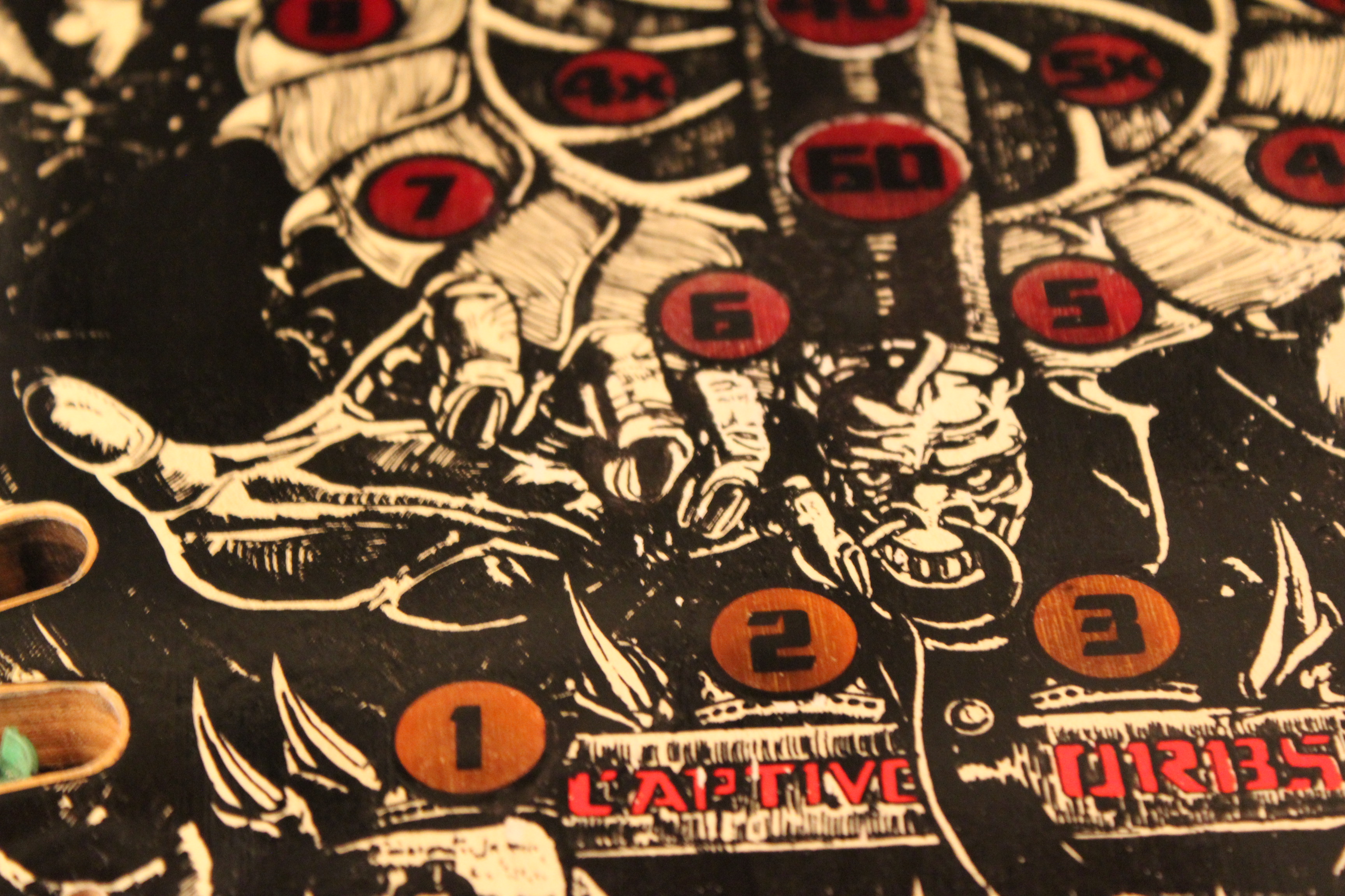

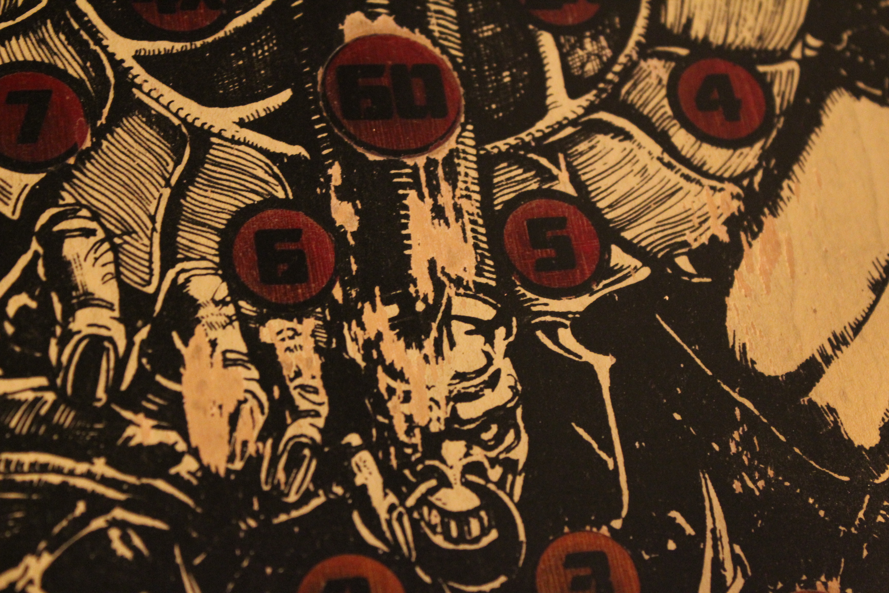

Puis j'ai pris mon courage a 2 mains et j'ai commencé la partie la plus délicate: la restauration du doigt du centaur et de la tête avec un anneau dans le nez. Par chance j'ai trouvé en tube le beige ivoire qui correspond presque a 100% au beige du plateau, ce qui facilite le travail.
J'ai d"abord peint en beige les parties abîmées puis refait a peut prés le trait au crayon de papier.

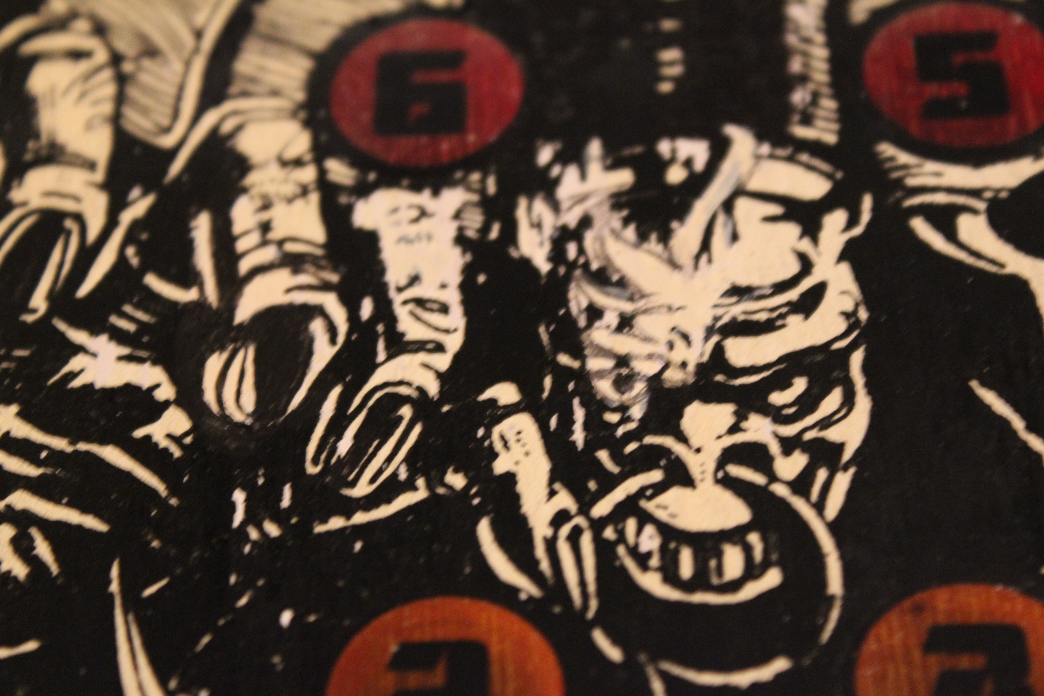

Ensuite il ne rester plus qu'a compléter avec le noir.
Voila la zone terminée.  Pour un nul en dessin je trouve le résultat pas trop mal, surtout que les défauts de teintes visible sur la photo ne le sont pas dans la réalité. Et le vernis uniformisera tout cela.
