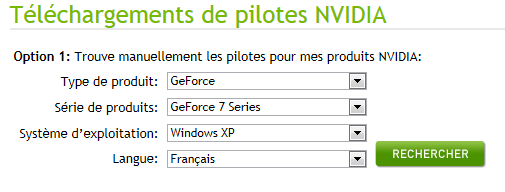

Sur le cite de nvidia tu met les menus déroulant comme ci dessous
Ensuite tu met le .exe sur une clef usb
Tu met ta carte dans le PC, tu démarre et tu instale le driver (il faut biensur avnt tout ça virer l'ancien)

je trouve pas gtx 7800
faut il selectioner " geforce 7 series" ?
et coment virer l'ancien driver ?  :?

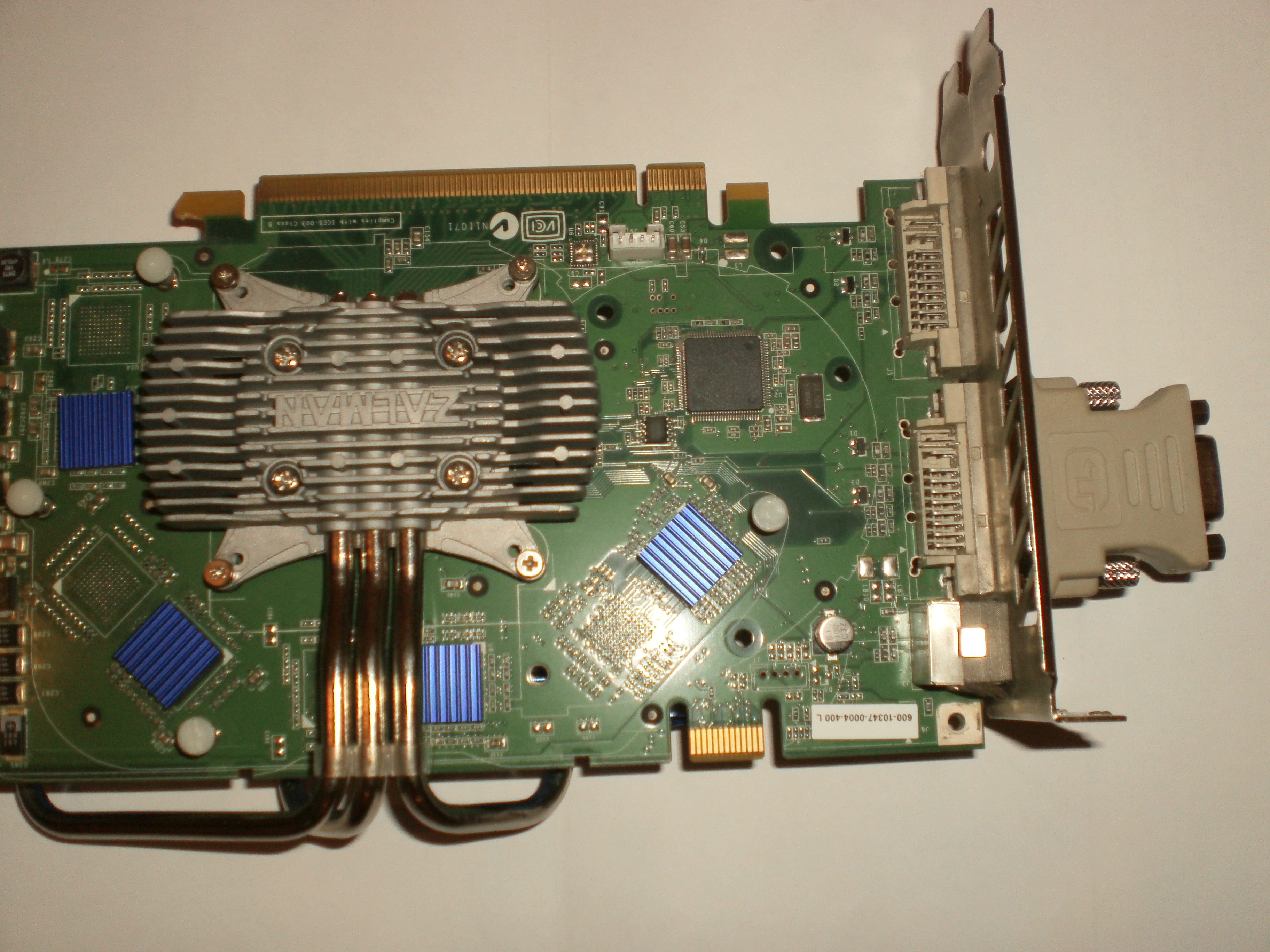

est ce que je peu brancher n'importe quel ecran sur l'une ou l'autre fiche de la cg
ou il y a t'il un sens ?  :?
stickcross
Pas de sens elle ce débrouille toute seule.

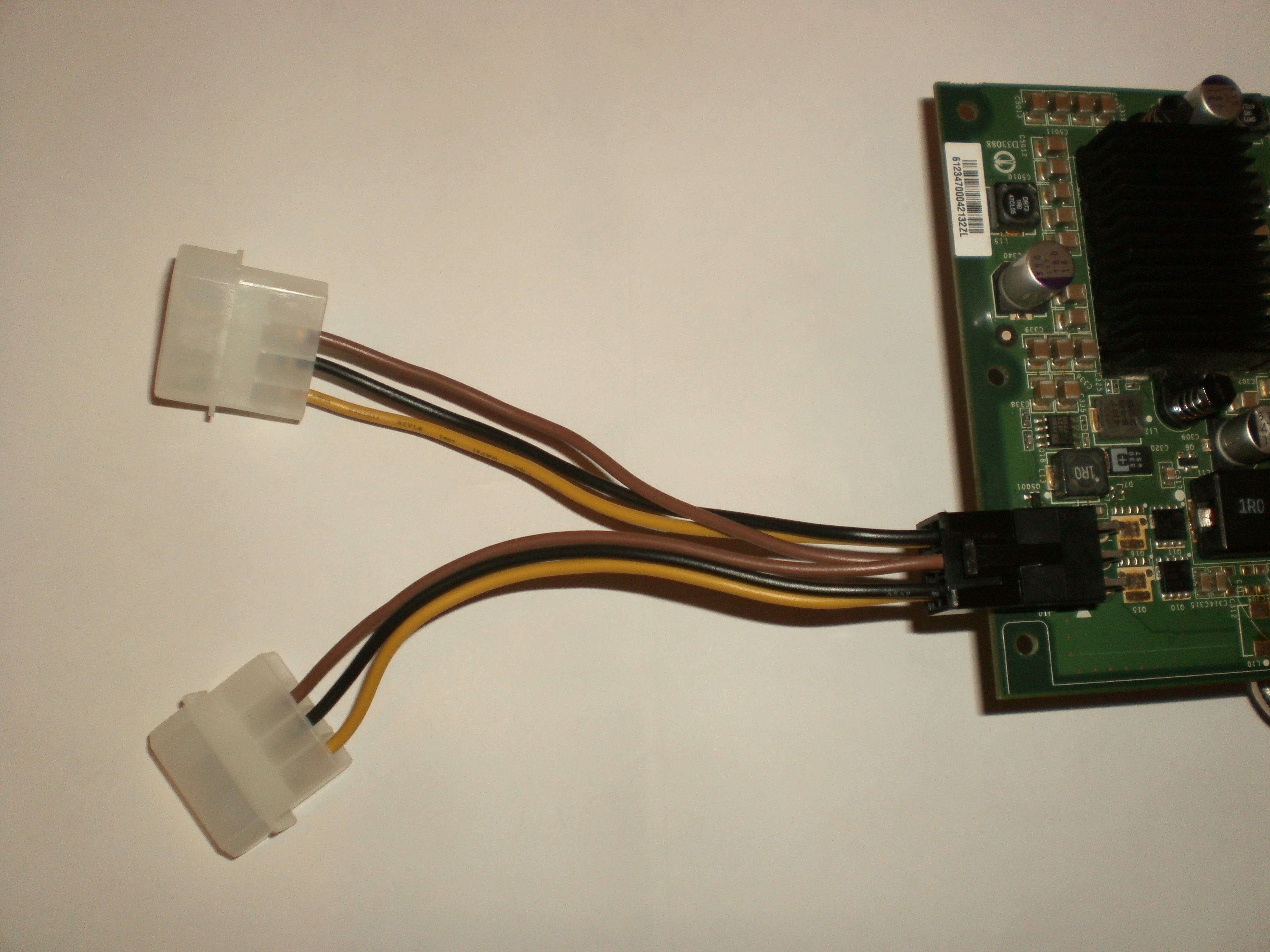

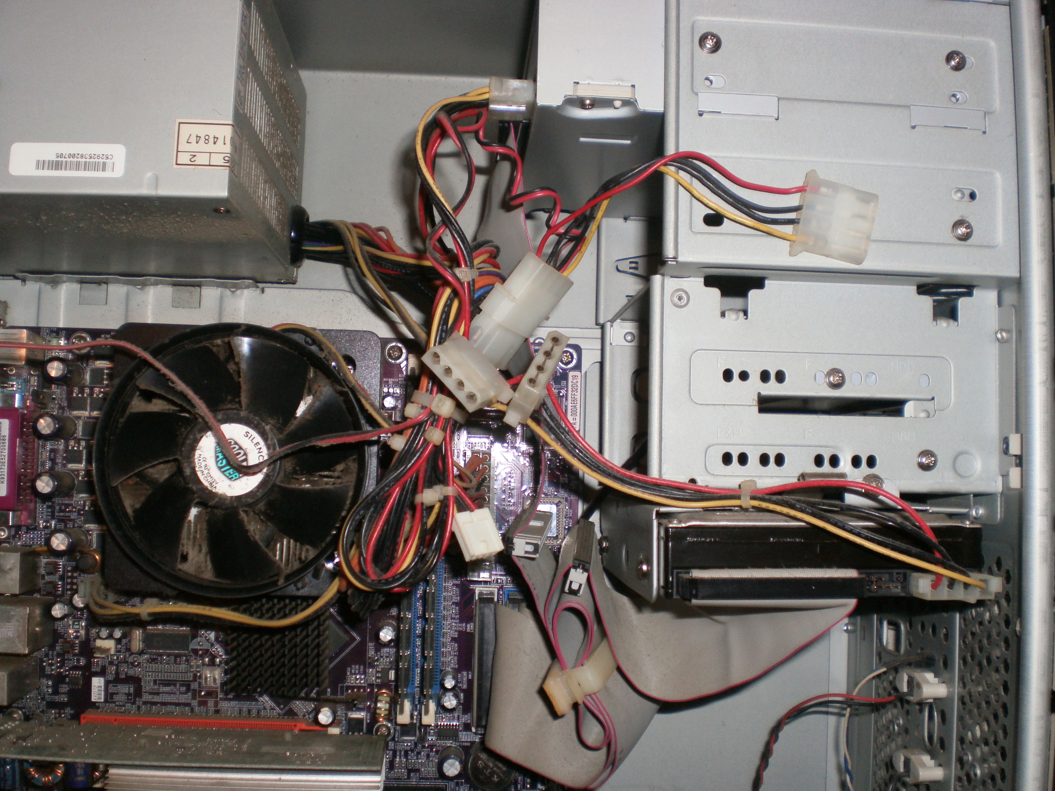

ou dois je brancher les 2 prises ? dans le pc il reste 3 prises disponible,lesquelles prendre ?
et la petite fiche blanche en haut 4 pins ? (deuxieme photo) rien vu pour le brancher  :-X
KodeIn
A mon humble avis, le petit connecteur blanc à 4 broches, c'est juste un connecteur pour un ventilo et vu que ta carte a un refroidissement passif, il fait juste décoration.
Pour ce qui est des deux connecteurs qui pendouillent, c'est l'alim supplémentaire, sont gourmandes en électricité les cartes graphiques modernes! Le PCI express ne fournit pas assez de jus pour le processeur graphique ;)
De ce que je vois, t'as deux connecteurs mâle, perso, je me contenterais de brancher deux des prises venant de l'alim (femelle) dans la celles de ta carte graphique (mâle) et ça devrait rouler. (en prenant éventuellement soin d'utiliser 2 câbles différents pour répartir la charge sur deux lignes?)

la fiche de droite,on dirait une "derivation"
je vais brancher avec les deux du millieu,ça risque quoi ?
la cg peut cramé ? :(
stickcross
Non ça craind pas, mais si tu vois que t'as pas d'image c'est que ton alim n'est pas assez puissante.
Au passage enlève la poussiére qui as sur le radiateur du processeur, il te remercira en t'offrant plus d'heures de bon et loyaux service.
