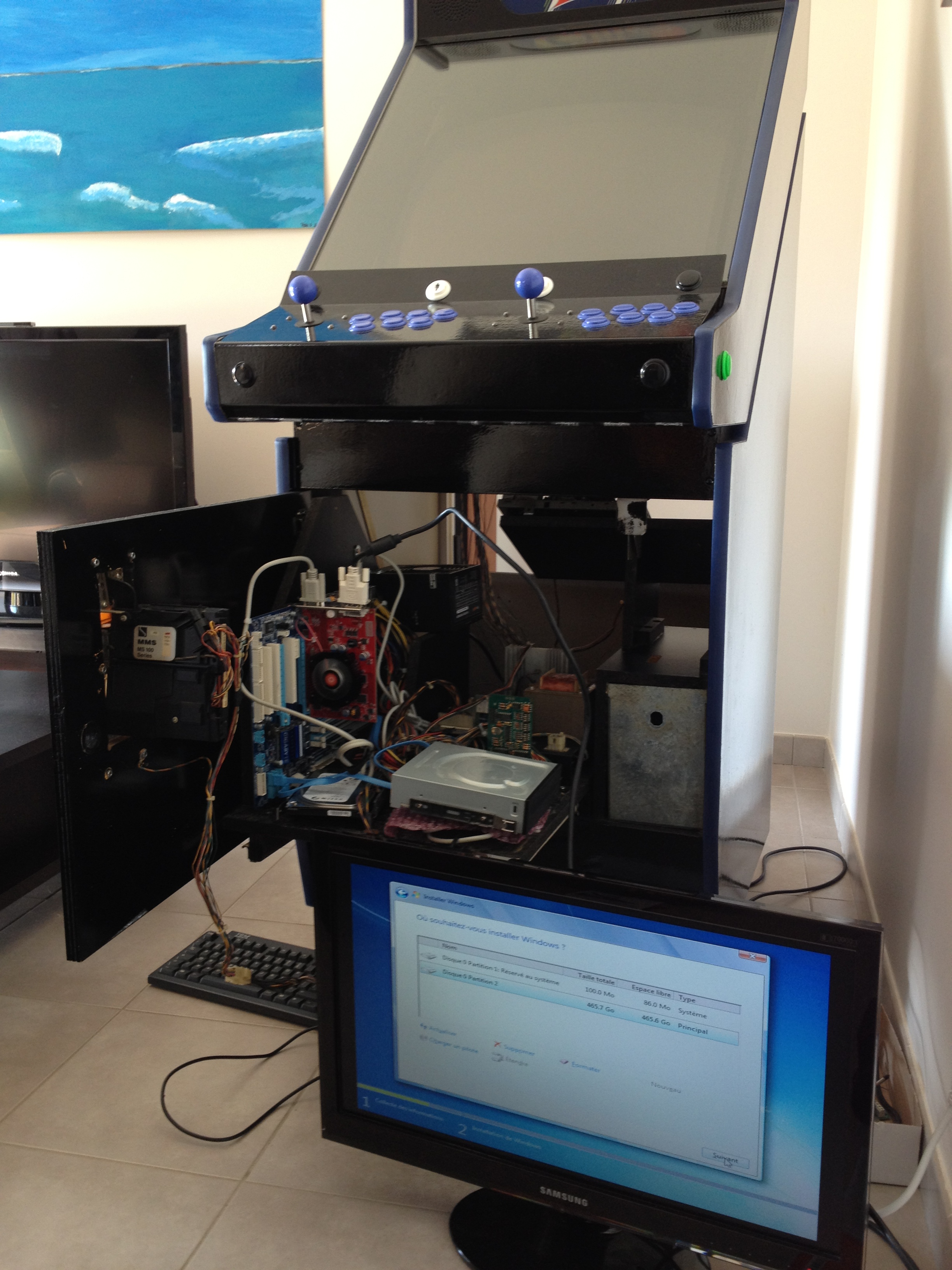

L'informatique est intégrée !
Windows seven en cours d'installation:
Bon, on peut dire que la partie matériel est terminée !
Maintenant, la partie logiciel..et je crois que je vais m'amuser..
Faut que je trouve maintenant le meilleur frontend/emulateur mame, une idée ??
Hyperspin/ mameUI64 ? ou MameWah/mame ?
Je vais me rapprocher du forum emulateur pour énoooormement de questions je crois  ::)
Sinon, une dernière question ici, lorsque je pivote mon écran pour le mettre à la vertical, j'ai le coin supérieur gauche et inférieur droit qui change un peu de couleur, et dès que je le pivote à nouveau légèrement, les couleurs redeviennent normales.. un avis ??

Chris2Fast
J'ai pensé aux hauts parleurs effectivement, c'est exactement ce à quoi ça me fait penser au niveau de l'effet avec les couleurs, mais ça ne faisait pas ça avant et pourquoi ça le fait aussi en bas ??
Mais je vais tester en essayant quand même de les virer pour voir..
