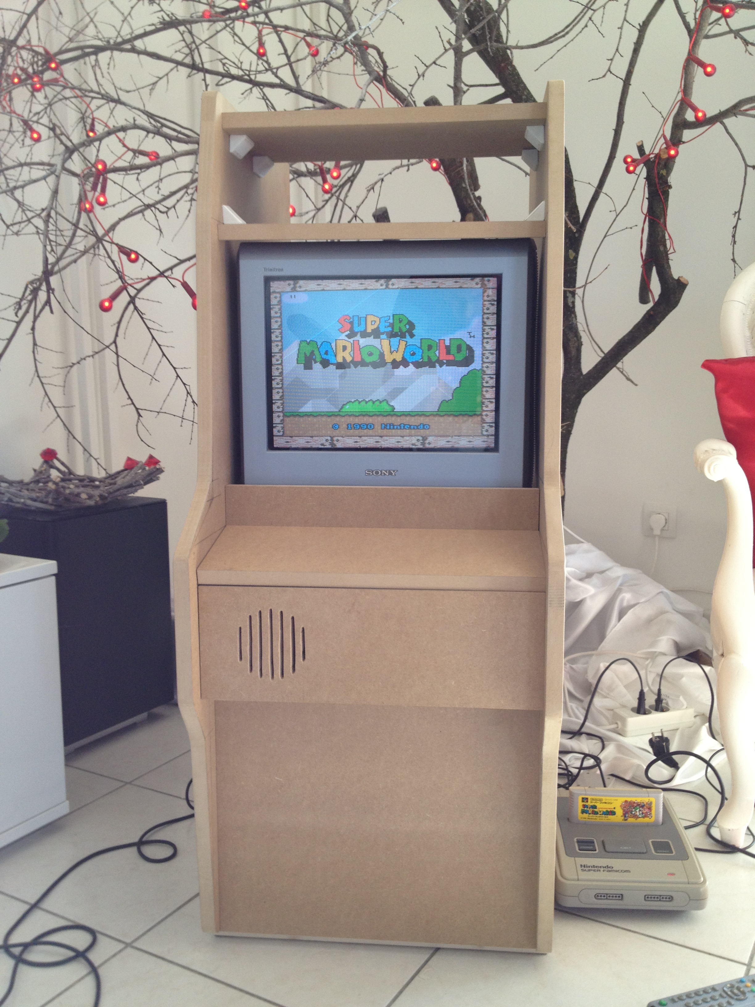

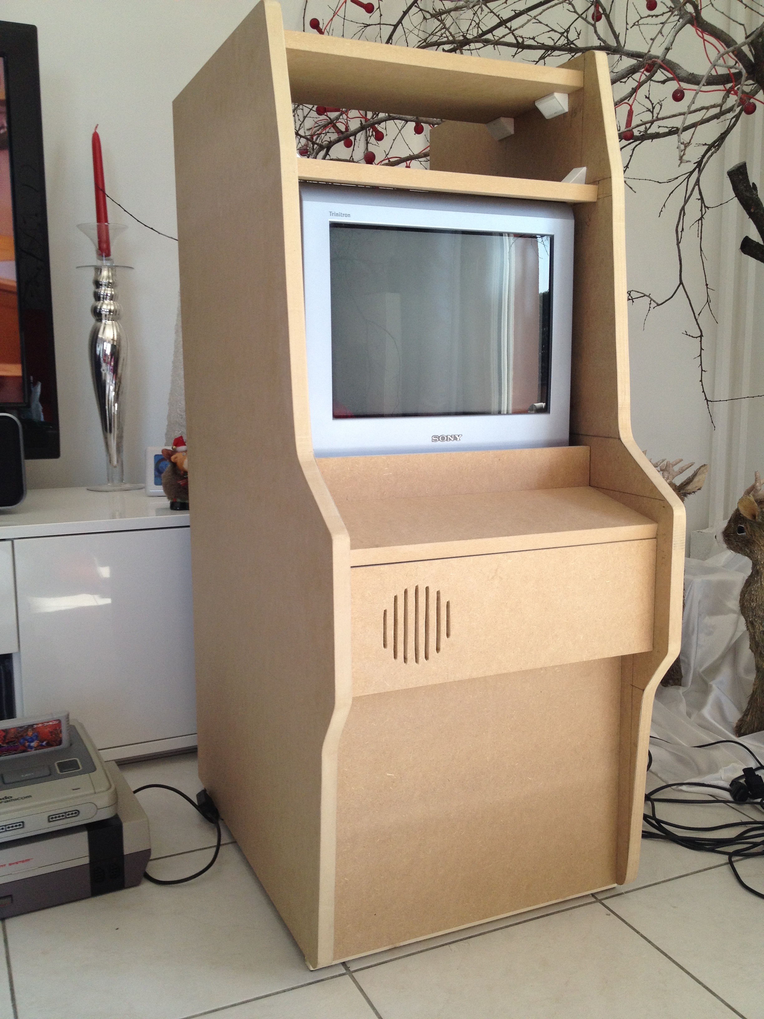

Apres avoir eu des naomis de toutes tailles et peu de place dans la chambre "dediée" au jeu, j'ai du me rabattre sur une solution sur mesure:
une baby cab Vs System Nintendo pour mettre toutes mes consoles (nes, Sfc, DC, GC, Xbox et PS2).
Pour l'ecran j'ai pris un trinitron 14pouces
Les dimensions:
1m de haut
42cm de large
60cm de profondeur (au niveau du panel) a cause du tube allongé du trinitron.

ça fait combien en cm 14 pouces ? 36 ?
1 metre  :? elle me parait grande
c'est du costaud  :D c'est du 18 mm ?
j'avais deja vu ce type de fixation,c'est propre,comment ça s'apelle ?
c'est les memes à l'interieur ?
(tu vas dire il me les casse avec ces questions à 1 h du mat  :D
je la trouve vraiment belle,forme et travail du bois,on peut pas plus propre  :D
ggya
#4
Ça fait bien 36 cm de diagonale
Pour la hauteur j aurais pu gratter 10cm pas plus j ai préféré garder de la marge pour que le header soit bien visible
Pour le nom des fixations je ne sais pas je dirais des équerres plastique? Faut demander à benoit33 il doit savoir
Et c est bien du mdf 18 mm c était plus simple pour les fixations internes comme ça j ai pas les visses qui pointent de l autre cote

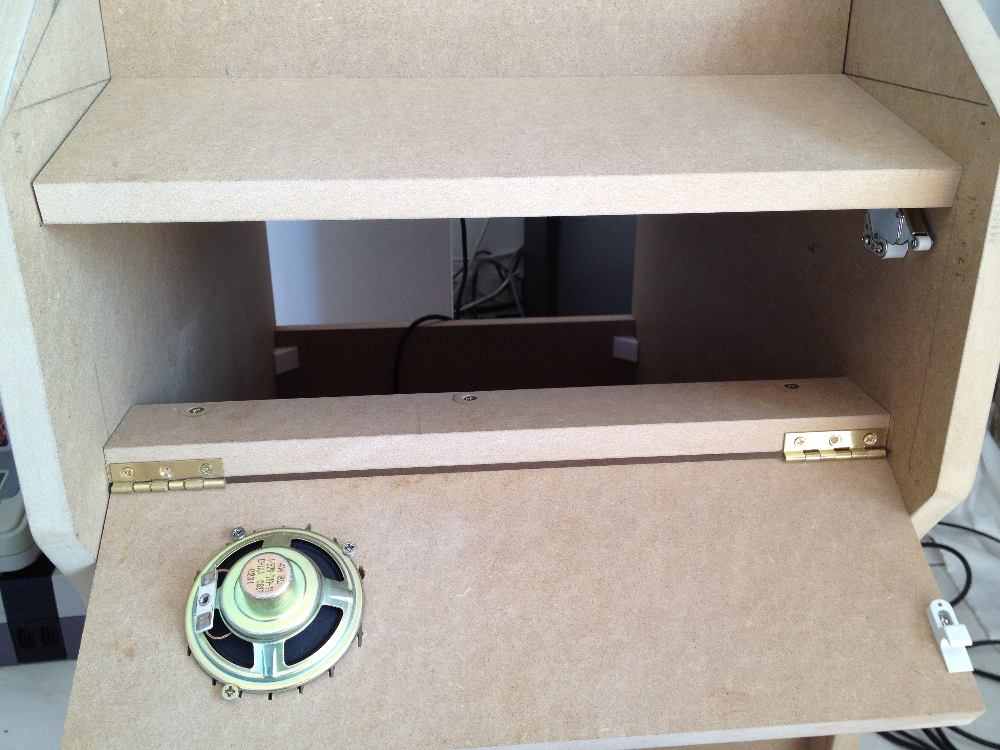

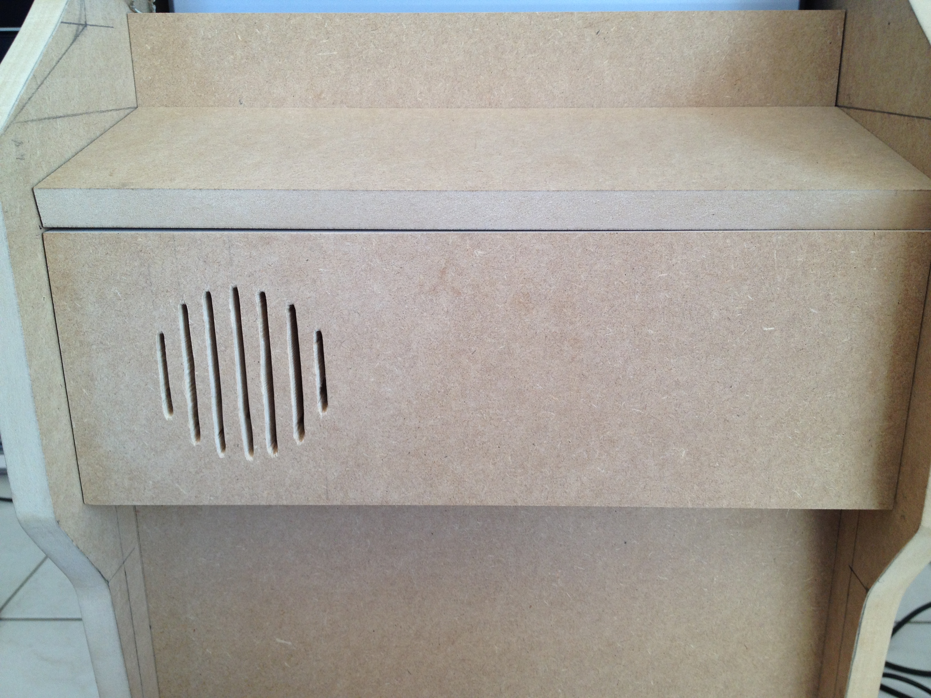

percage et pose du HP, le son est meilleur que precedemment avec le HP sur le cote de la TV+++
Le decoupe n'est pas parfaite mais je me rattraperai avec la peinture

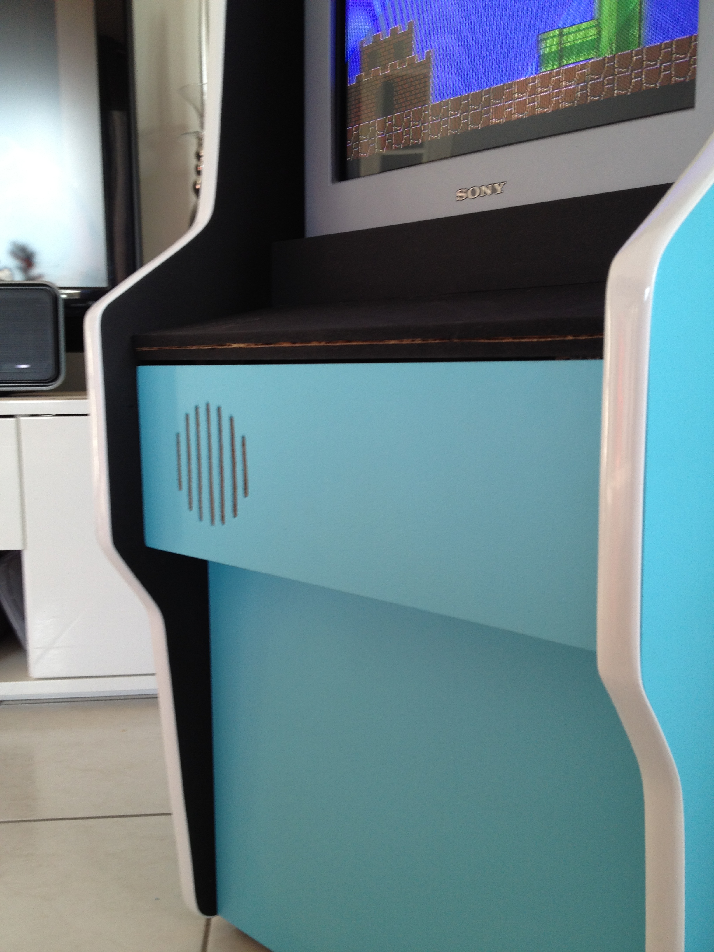

ggya

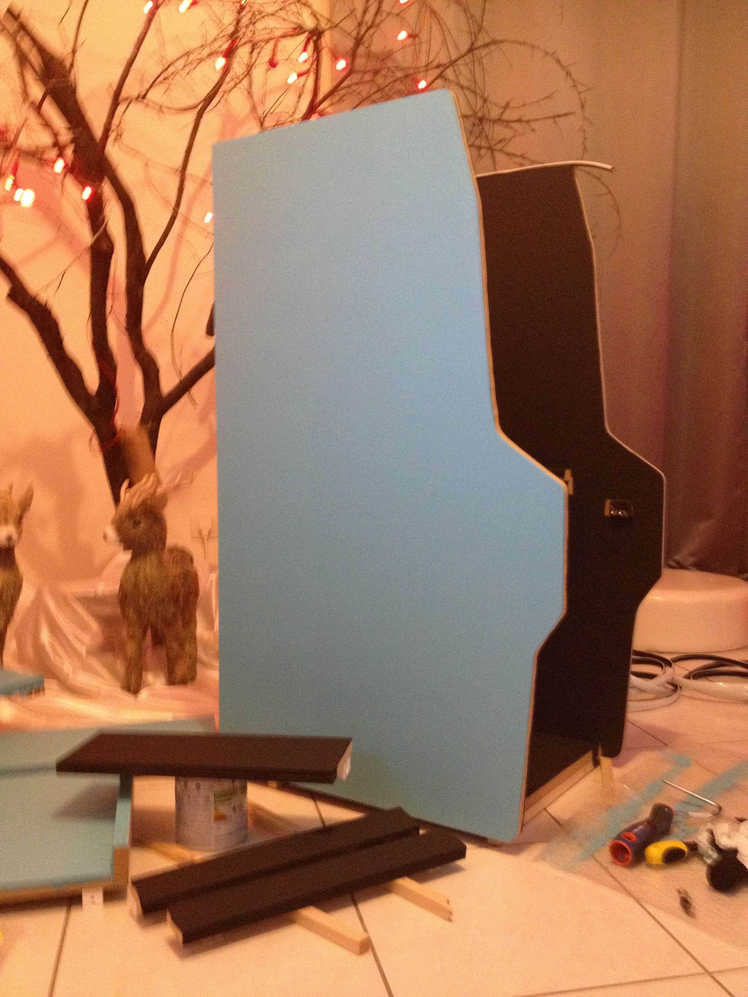

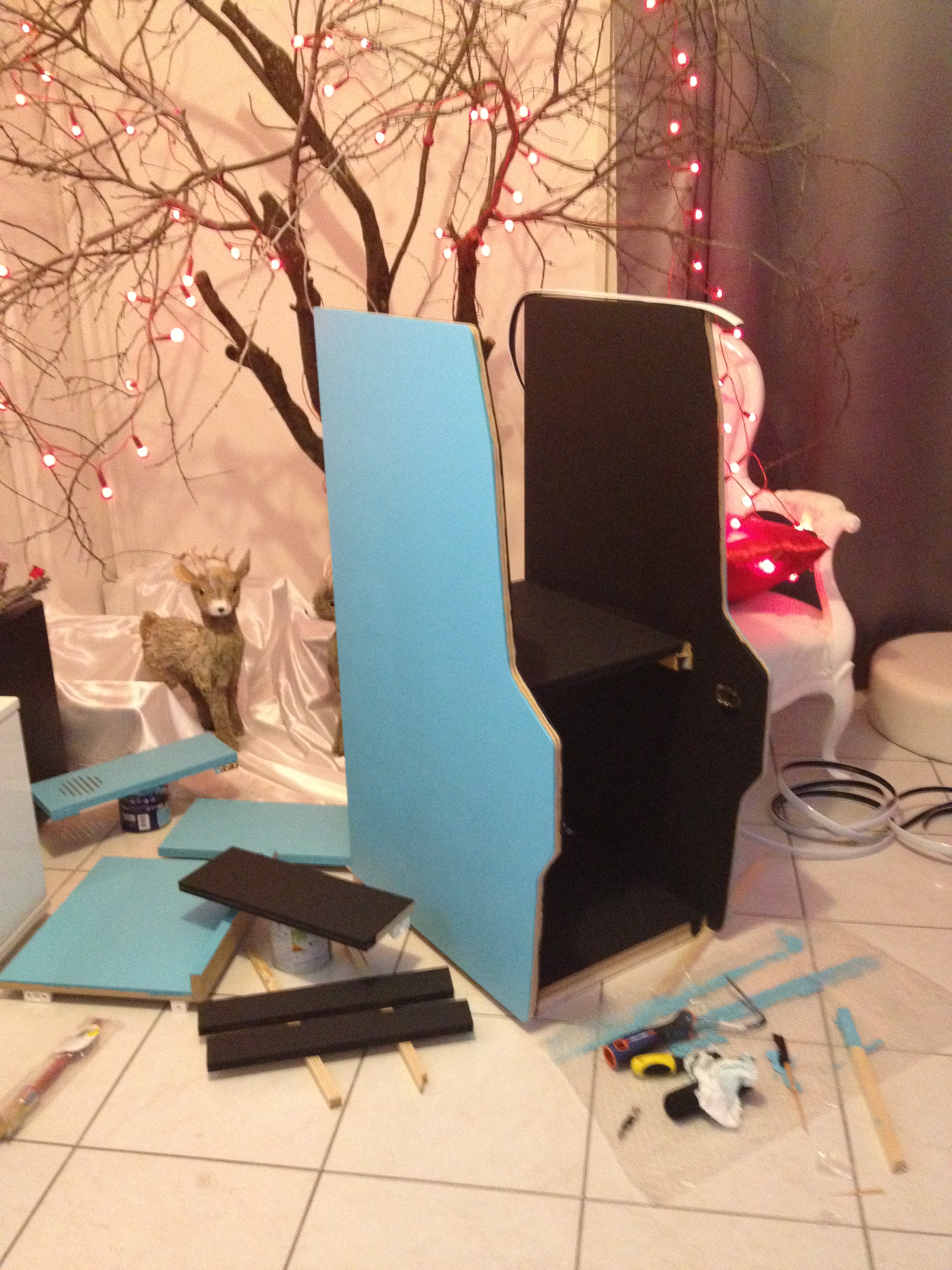

voila ce que ca donne apres l'atelier peinture au rouleau laqueur!
Demain voir à la lumiere du jour si une 2eme couche est necessaire sinon pose du T-molding et remontage dans la foulée

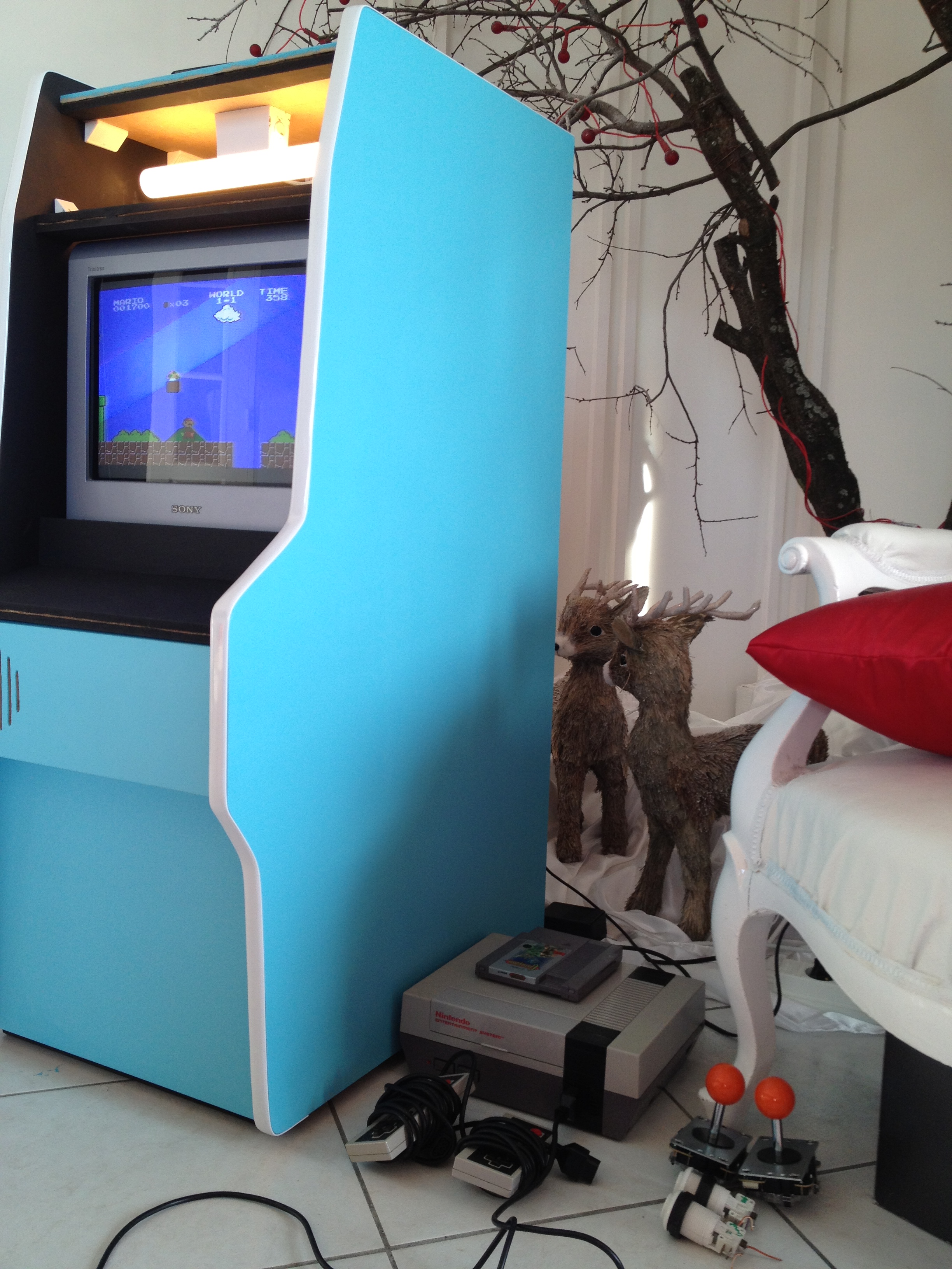

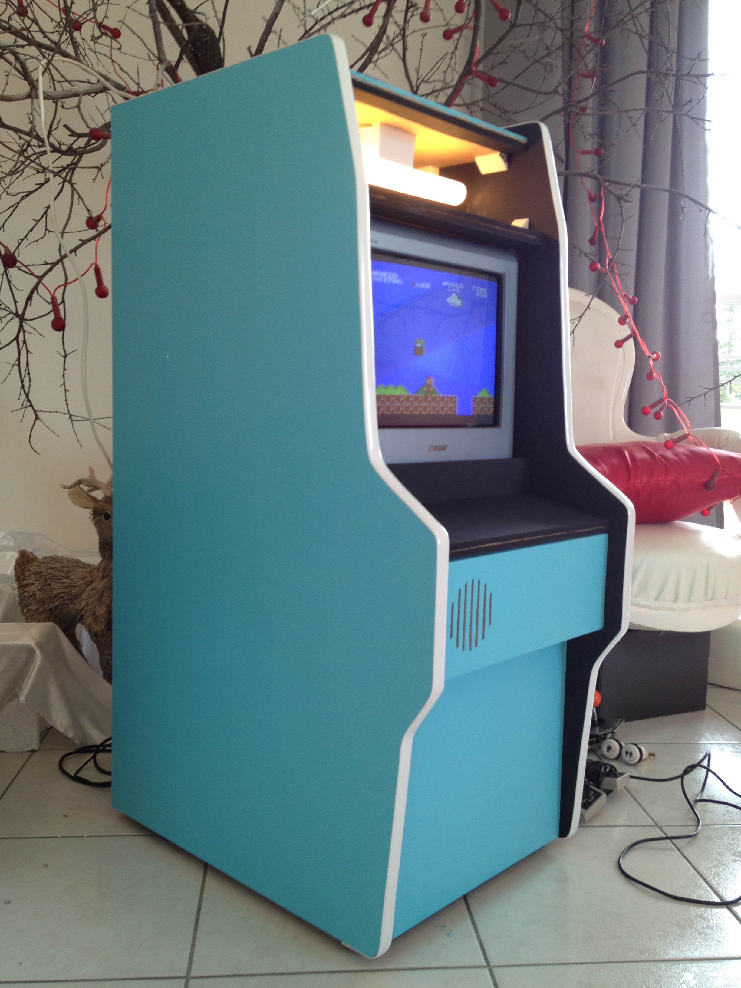

ggya
dernier up apres peinture, remontage et pose du T-molding blanc....
Prochaine etape, commande smallcab (T-molding boule noir pour joy et 4 boutons), achat plaque PVC noir pour le cadre de l ecran
