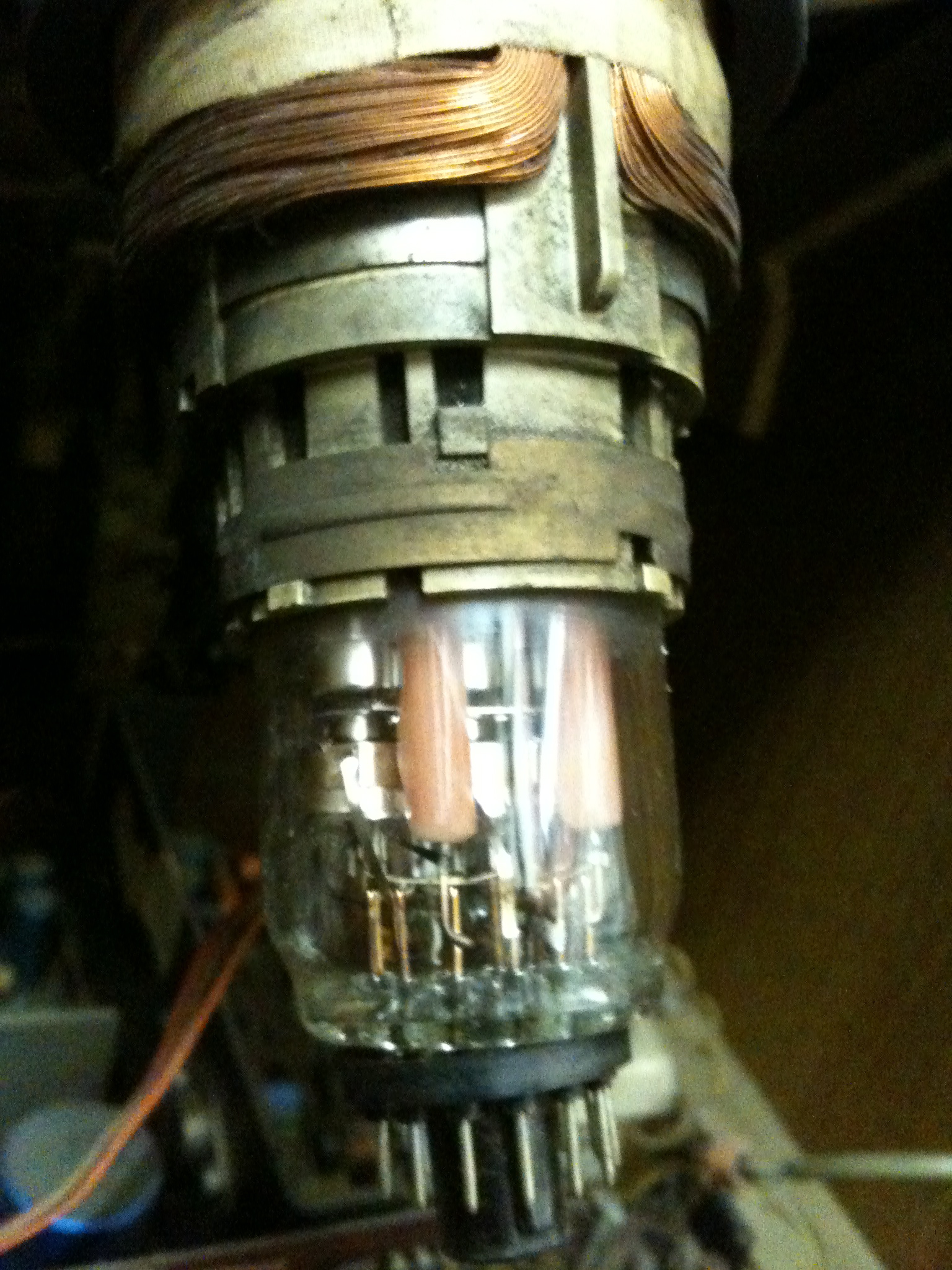

Citation de: kerdual le Mardi 17 Avril 2012, 01:05:27 AM
le tube a l'air ok, mais j'ai évalué la situation avec yeux seulement :
Pour que le tube soit OK, il faut être sûr que le vide règne à l'intérieur.
Il faut donc vérifier que le getter n'a pas été oxydé, dans ce dernier cas la tache n'est plus d'apparence métallique mais de couleur blanche. Dans les écrans cathodiques il se trouve généralement au milieu du col du tube, il est probable qu'il doit être positionné à l'aplomb de la première bague en plastique car on ne le distingue pas sur la photo.
