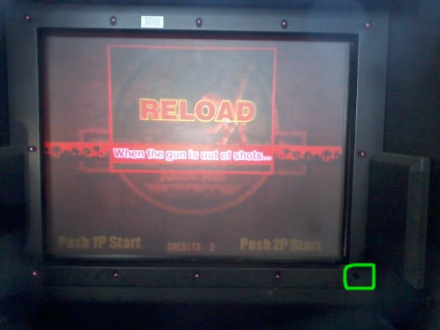

pour le lost world : apres plusieurs heures d'étude de l'assemblage des 3 éléments  pour les remmettre dans l'ordre  :D, ça fonctionne  ^-
à noter un opto HS en bas à droite, ce qui explique le déréglage que j'avais à cet endroit ,
et pour s'en apreçevoir, rien de mieux que d'utiliser un appareil photo numérique ( méthode que j'ai découverte sur flip juke pour visualiser les optos des detecteurs de billes dans les flipps  ;) )

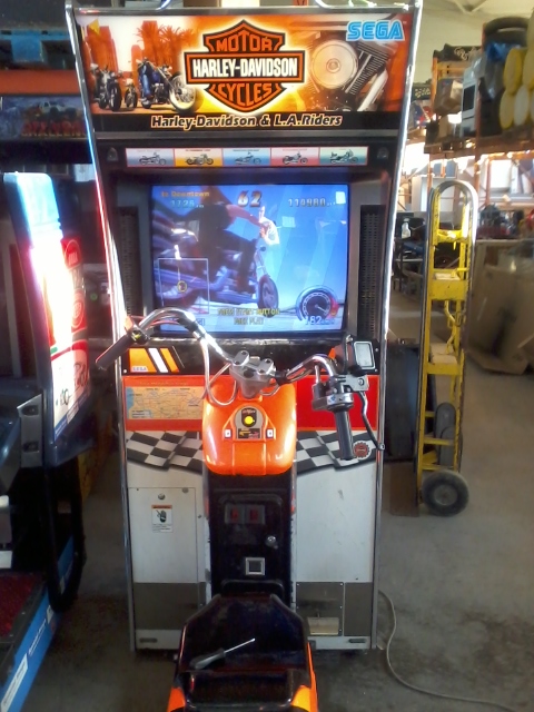

pour le harley, j'ai utilisé la platine sur laquelle tournait le sega rally buggé ( la carte incriminée est partie en réparation ) car se sont les mêmes tubes sur les 2 bornes , donc les 2 mêmes platines ( nanao MS9 - 29 )... et il fonctionne !

Citation de: powermax le Vendredi 04 Mai 2012, 08:45:59 AM
Ou avec l'appareil photo de ton tel ca fonctionne tout aussi bien ;) ca marche aussi avec les télécommandes etc etc
powermax
en fait, oui : c'était avec l'appareil photo de mon téléphone  ;)
et c'est résolu : j'ai changé l'opto  et c'est bon
