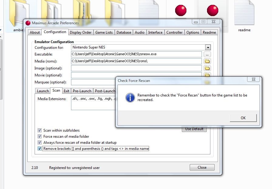

Ouvre ton "preference maximux"
Tu te met sur sur ton emul "SNES" ; tu verifie bien ton dossier de ROMS ; tu coche tous dans l onglet scan comme sur le screen, une fenetre s ouvre, tu clique sur ok, tu ferme tout et tu relance ton Maximus pour voire ci tout et ok.  ^-^
Bon courage.
