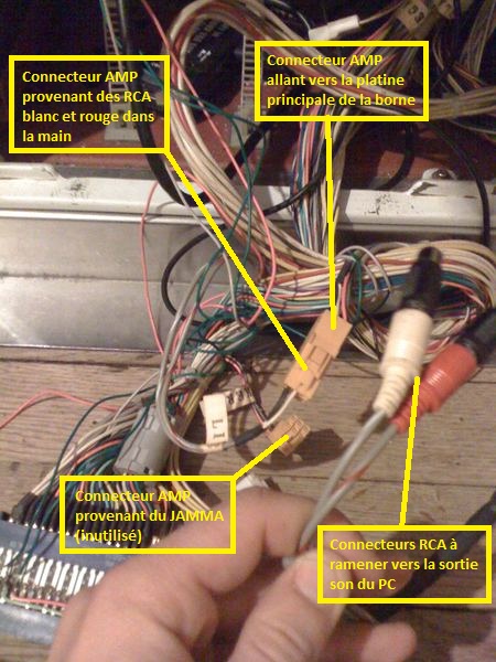

Sinon, pour le son, la solution est très simple.
L'un des avantages de la Blast City concerne justement ce point.
Soit on passe par le Jamma lorsque la source est amplifiée (jeu sur PCB classique) pour ramener le signal sonore directement aux enceintes, soit on passe par les 2 connecteurs rouge et blanc RCA mâle lorsque la source n'est pas amplifiée (PC par exemple), auquel cas on transite le signal vers l'ampli intégré dans l'alim de la borne.
Pour aiguiller le son au bon endroit tu dois avoir 3 petits connecteurs AMP oranges situés tout de suite après le Jamma :
  • 1 connecteur qui provient directement du Jamma (étiqueté "SPEAKER")
  • 1 connecteur qui provient directement des RCA (étiqueté "LINE")
  • 1 connecteur qui va vers platine principale de la borne

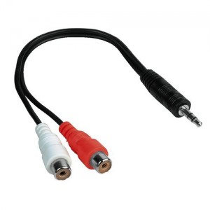

Dans ton cas, il te suffit de raccorder les 2 connecteurs en que j'ai signalé en rouge, et d'utiliser ce type de rallonge entre le PC et les RCA de la borne :

déjà il n'y a pas dans la borne de connecteur mâle rouge et blanc, en fait naïvement j'ai dénude les prises rouge et blanche femelle d'un cable comme sur ta photo, je les ai connecté entre le jpac et l'ordinateur, forcement c'était trop simple  ;)

Ok si je comprends bien.. un ampli se trouve déjà dans la borne, Je vois bien ce connecteur femelle avec un fil rouge et un blanc cassé...il ne me manque plus que ce câble avec d'un coté connecteur AMP et de l'autre une femelle RCA ? ce serait presque trop facile  :D

C'est surprenant ... il me semble que tout cet ensemble devrait faire partie de ta borne.
Il s'agit du câblage Sega loom 001 [600-7143-001] pour Blast City.
Tu devrais d'abord en faire part à Arcade.am s'il te manque ce câble RCA.
En tout cas, je ne crois pas qu'il existe une réf spéciale juste pour ce câble AMP 6pin mâle vers 2xRCA mâle.
Il fait partie du toron complet.
(Sinon, il y a bien ceci, mais c'est un AMP 4pin. A voir éventuellement si ça peut-être compatible avec le AMP 6pin femelle des Blast ...)
