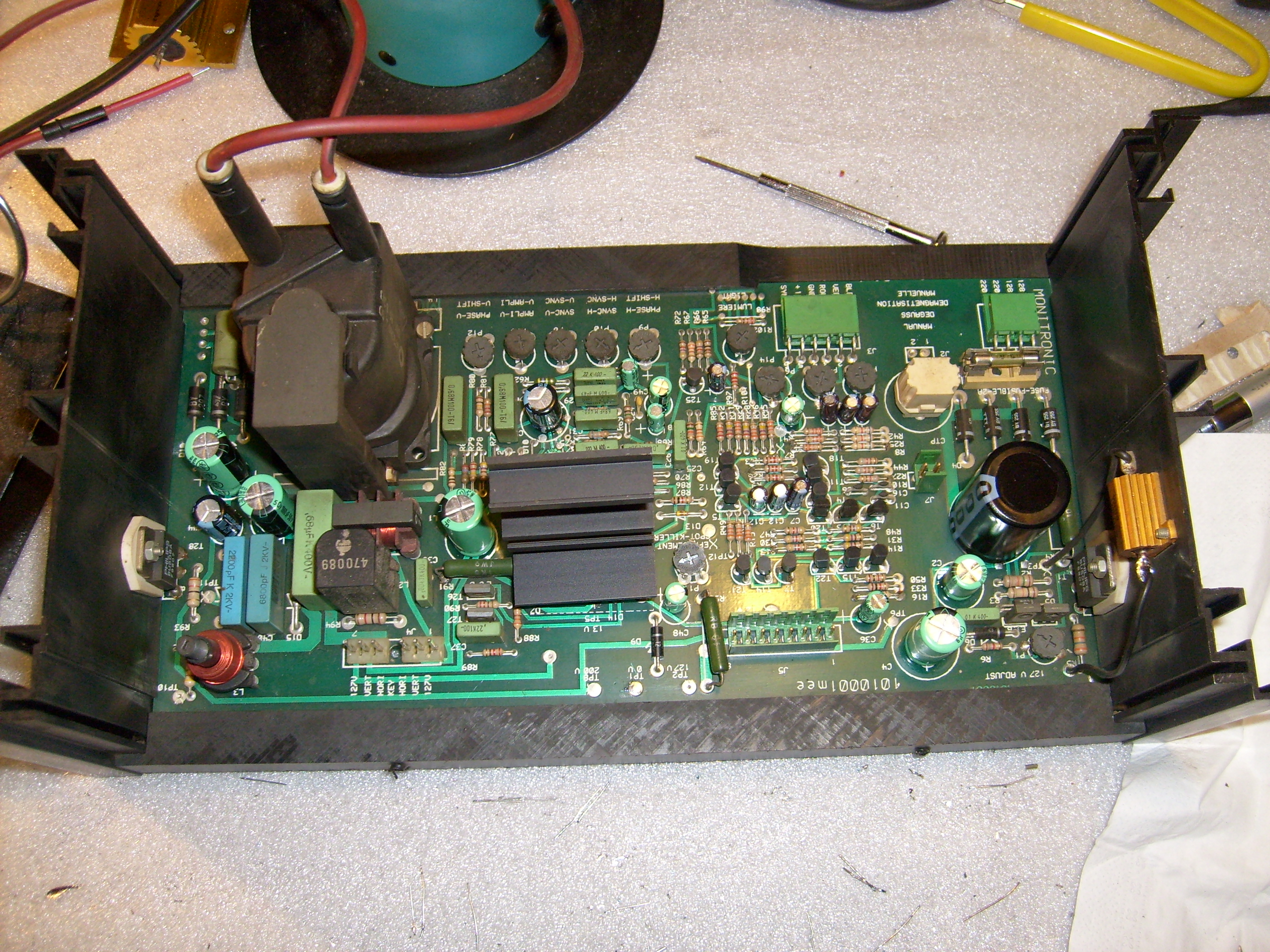

Bon, ce qu'il faudrait savoir, c'est à quoi ressemble le châssis Monitronic 2000 en question.
Est ce le châssis court avec les potentiomètres de réglage inclus comme celui-ci :
Ou bien est-ce le châssis long du Master 3000 avec platine de réglage déportée, mais sous équipé (correction de coussin en moins ) pour en faire un Master 2000 :
Détail des composants non équipés pour le Master 2000 :
