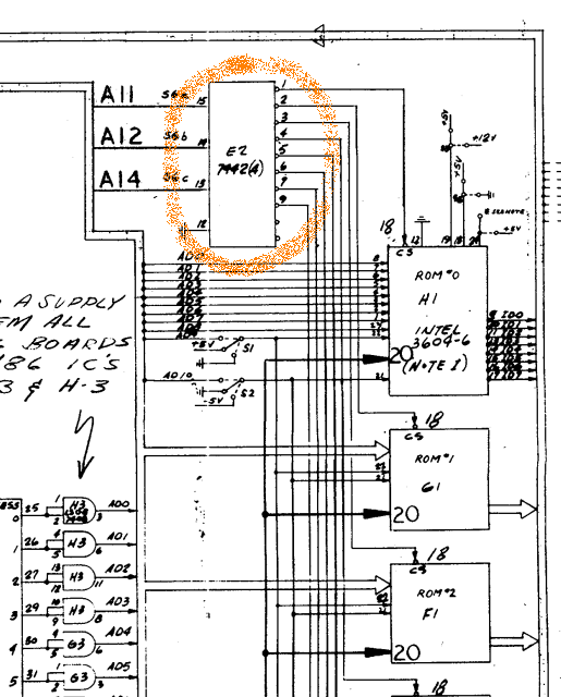

Les symptômes que tu décris me font quand même bien penser à un problème d'adressage des EPROMs... Récemment sur la Super Invaders Jeutel de @Mario25, j'ai eu le phénomène que tu décris : l'EPROM de test fonctionnait, et le jeu plantait quand je mettais les 4 EPROMs Space Invaders. Mais dans ce cas là, si je me souviens bien, c'était la conversion "carte mère avec 2708" vers "carte mère avec 2716" qui n'était pas complète. Or dans le cas de ces cartes pour Sea Wolf, elles ont fonctionné en l'état avant que l'alim ne parte en sucette et grille les 2 cartes mères non ?
J'imagine que tu as essayé de remplacer/tester le 7442 en E2 ?

La deuxième, très belle au passage à redémarrer aussi, mais plante, la 7442 est ok, les roms aussi, l adressage des roms pareils (adresses et données), j ai fait pas mal de tests et je m oriente vers un pb de gestion des interruptions (qui sont désactivées lors du programme de test) Je détaillerai plus tard et ferai des videos et photos.
