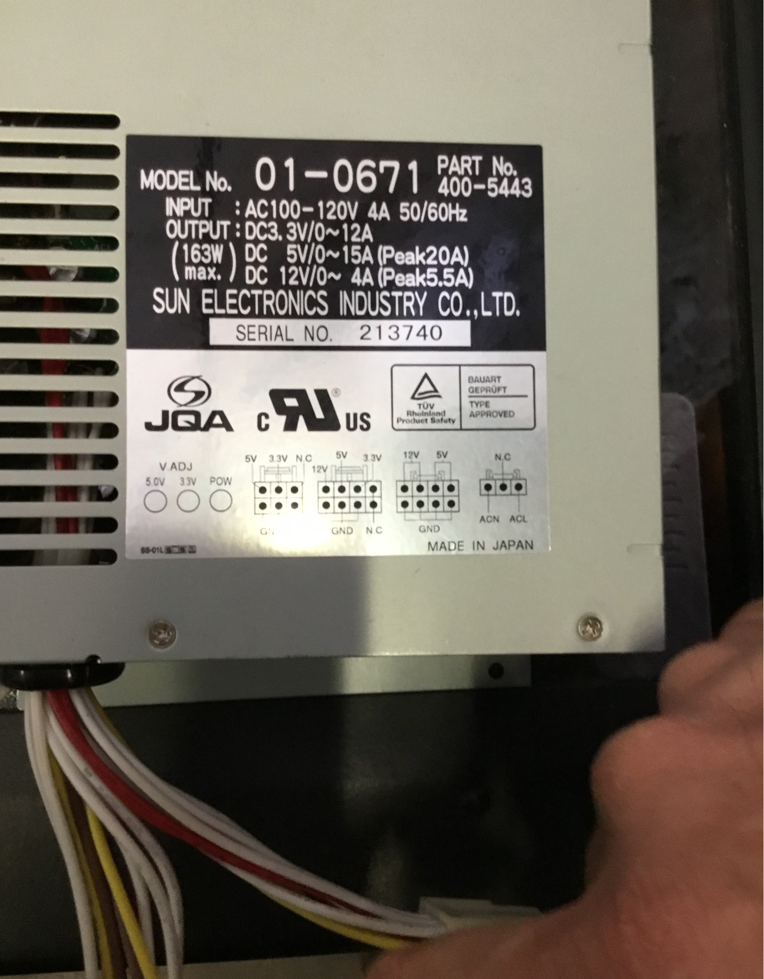

j'ai acheté une borne naomi entièrement démonté et lors du remontage je ne sais pas comment brancher l alimentation.
Je m explique.
j'ai la prise d alim
le bouton on off
un boitier gris avec 6 emplacements de cosse
l'alim
et le faisceau.
mais je ne sais pas comment bien brancher tout ca.
Quelqu'un aurai une photo de l alim de sa borne?
merci
ezechielxae
Hello
Uniquement les 2 de gauches la Naomi a besoin
le cable USB part sur ton IO Board pour les controles de ton panel, les RCA sur ton Ampli, et le VGA sur ta platine, voila pour la Naomi c'est tout
Teclis01
Pour compléter...
Le 3eme alimente l'IO d'une NUC (par exemple)
Mais le système Naomi n'a besoin que des 2 premiers connecteurs et là impossible de se planter.
