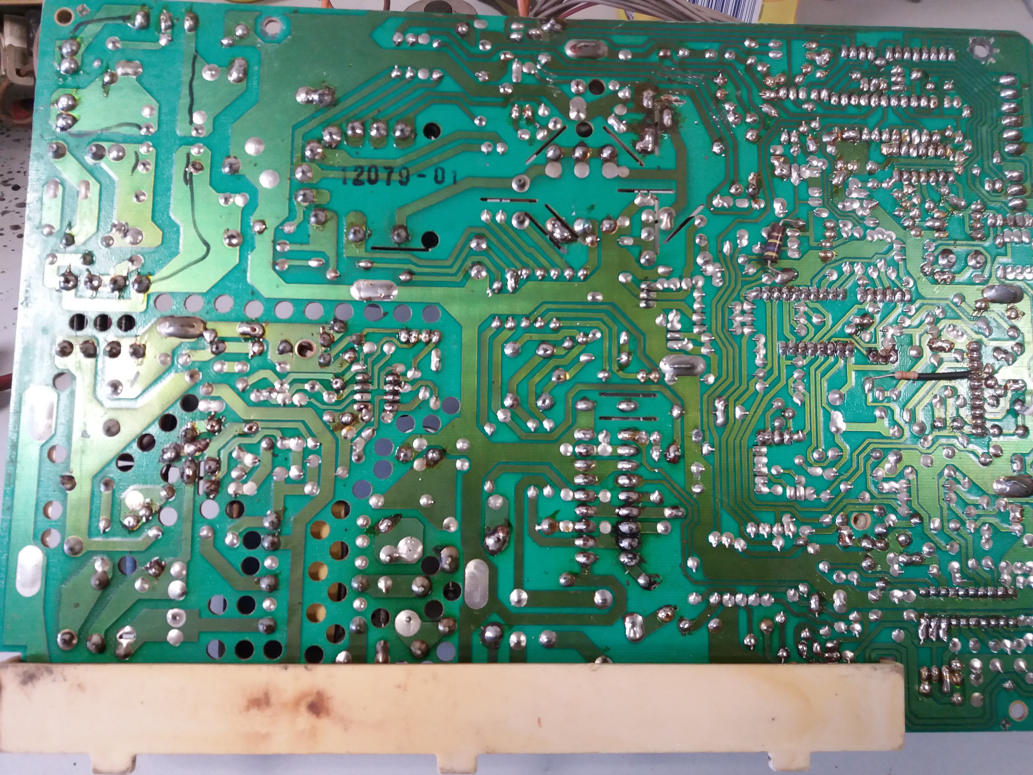

  • Alors voila j'ai démonté les cartes, la neckboard est dans un sale état, mais je ne pense pas que le soucis vienne de la.
    Par contre sur le chassis, il y a un connecteur qui a sévèrement chauffé.
    Et l'accroche de la THT s'est déccroché quasiment toute seule lorsque j'ai déchargé la THT
    Quelques photos :

  • Effectivement le neckboard est pas très beau mais ton problème vient sûrement du connecteur qui a chauffé
    Arrange cela est refait un essai
