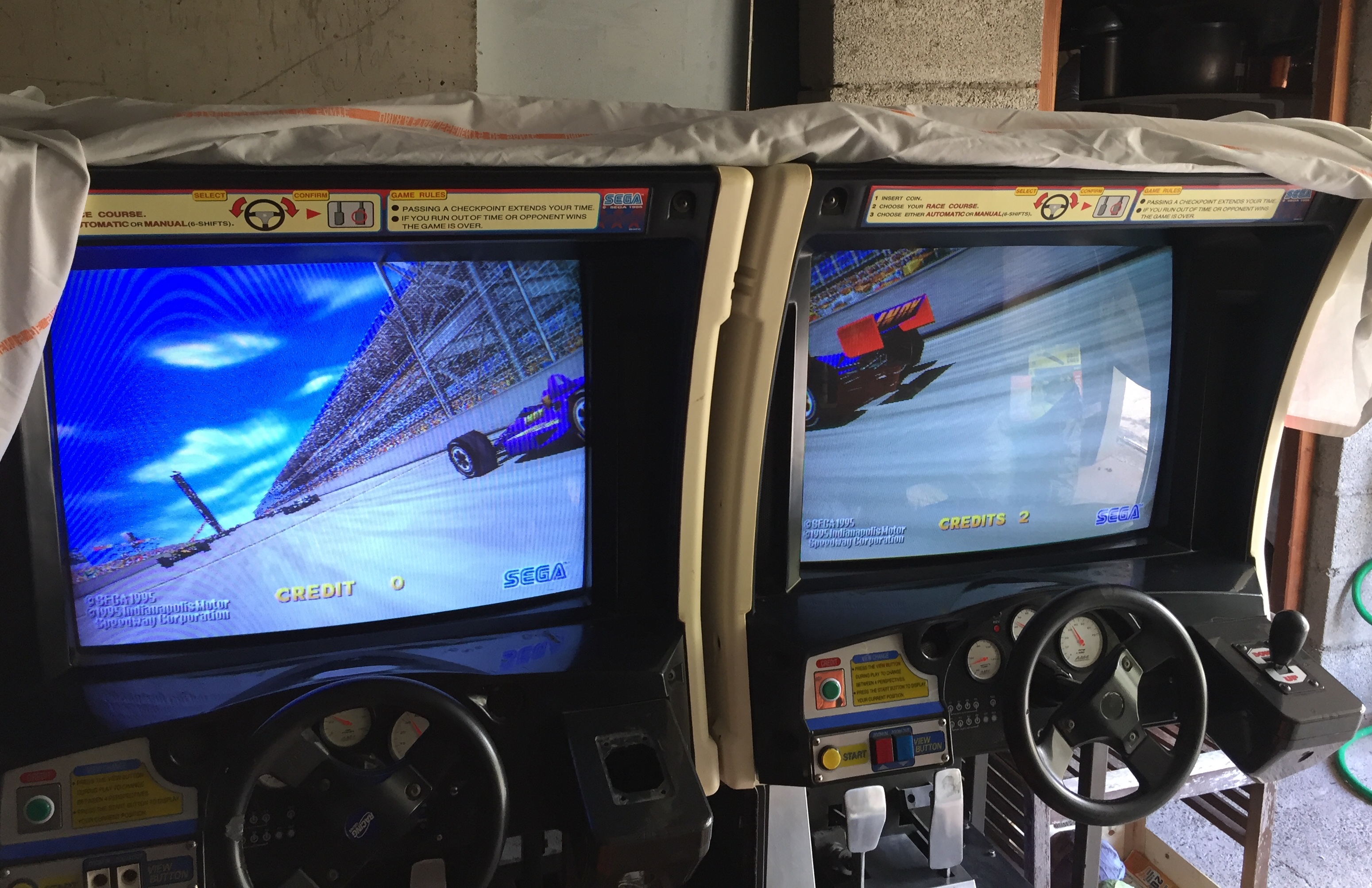

    Déjà j’ai rassemblé les cabs et c’est cool, ça démarre comme il faut...
    Parcontre j’ai un volant bloqué à gauche... >:D peut être un moteur de naze...!

  • Je pencherai plutôt sur la carte de retour de force, fragile sur ce model2c, comme mon touring car.
    Retire la carte, le cab devrait fonctionner sans...sauf le retour de force évidemment !

  • Merci du tuyau, je vais déjà tester ça...si j’arrive à identifier cette carte
    Parcontre il me semble qu’Indy 500 c’est model 2 B...je ne sais pas si ça change quelque chose...
    Si c’est la Motor Drive Board, d’aprè le manuel, il y a un fusible dessus...à vérifier aussi.

  • Sur system16 il est dans les 2  :?
    Elle ressemble à ça sinon : https://www.gamoover.net/Forums/index.php?topic=23128.msg357946#msg357946

  • Quand le jeux démarre, est ce que les différentes cartes ne sont pas testé...?
    Je me disais que si elle était HS, ça s’indiquerais sur le menu Test au démarrage, non..?

  • J'ai pas mis les mains dans le model2 depuis longtemps mais de mémoire :
    - une erreur sur le ffb n'est pas bloquant...le jeu démarre qd même.
    - au démarrage de la borne, le volant va dans un sens, puis dans l'autre...je ne sais pas à quoi sert cette étape.
    - Sur les cab JVS, tu peux dans le menu test faire tourner le volant. Ici je ne m'en souviens pas  :-\

  • J’ai pu démonter le panel, alors déja ça pèse une tonne..! Je n’ai rien vu à première vue...mais j’ai remarqué qu’il y a avait un engrenage blanc à l’arrière mais pas de courroie autour..!?
    Je sais pas si c’est normal... :?
    Sinon bonne nouvelle, Farell m’a prêté des clés pour tester et Bingo c’est une 5380..Merci encore  ^-^
    J’ai pu nettoyer l’intérieur, il y avait une grosse quantité de poussière...mais j’ai pas encore trouvé la carte qui gère le retour de force.

  • De mémoire pas de courroie sur ce panel, mais un gros moteur  :D
