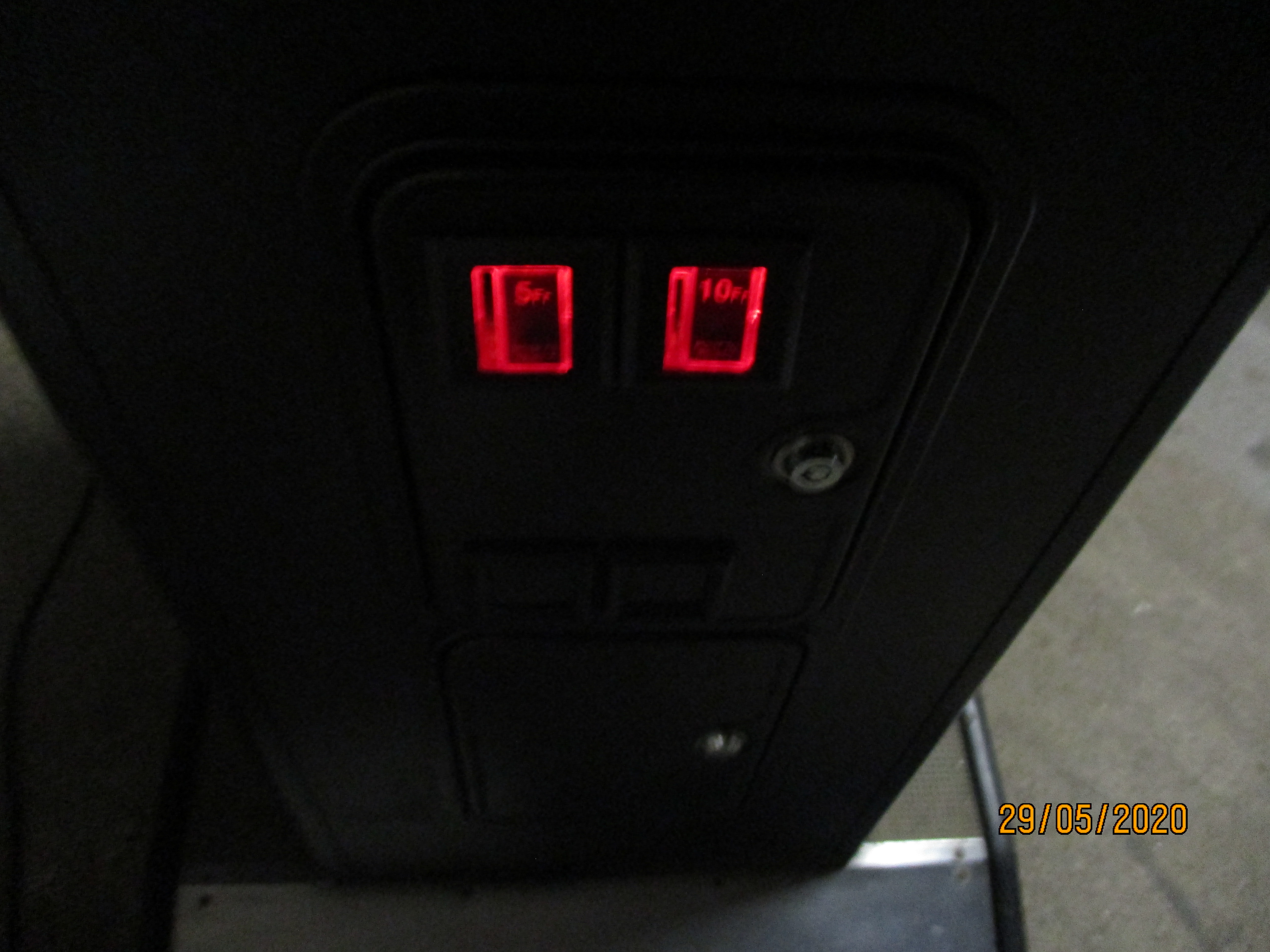

Si tu es en mode deluxe, il te suffit de mettre les dip switchs pour basculer en mode UR et tout revient dans l'ordre.
#34
Bonsoir  <:)
Citation de: spectroman le Jeudi 28 Mai 2020, 08:08:30 AM
Si tu es em mode deluxe, il te suffit de mettre les dip switchs pour basculer en mode UR et tout revient dans l'ordre.
Merci FRED j'ai consulte le manuel et le dipswitch b en position 2 passe du deluxe en "normal" .
Big up merci a toi  ^-^ ^-^ ^-^ ^-^ ^-^ ^-^ ^-^ ^-^ ^-^ ^-^ ^-^ ^-^ ^-^ ^-^ ^-^ ^-^
Le wip ne s'arrette pas la pleins de soucis potards apres ..............................................................................................
Le potard acceleration me lache dans les mains, la coupelle en fait ...
Remplacer par un equivalent .....
Pleins de soucis potards et engrenages au niveau du manche a balai ............... >:D >:D >:D >:D >:D (:x (:x (:x (:x (:x
Heureusement j'ai pu surpasser les epreuves .......................................................................................... =:))
La machine avec le vieux ventilo fait comme un vrai helicoptere  :-\ :D :D :D :D :D :D
On met des credits et hop THUNDERBLADE  :? :-[ :(
Je suis un peu nul a ce jeu  :D ;)
Pour les deux affreux qui savaient la solution mais qui ont prefere s'occuper des dessous de l'affaire  )::( )::( :o :o :-* :ang:
Bises quoi  ;)
En attendant  ce wip est malheuresement termine ............................................ :'( :'( :'( :'( :'( :'( :'(
REMERCIEMENT a michel et fred  ^-^ ^-^ ^-^ ^-^ ^-^ ^-^ ^-^ ^-^ ^-^ ^-^ ^-^ =:)) =:)) =:)) =:))
En attente de vous lire
LA SENTINELLE  :-* <:)
PS : A revendre sur le bon coin 950 boulles message perso a ne pas divulguer  :D :D ;)
