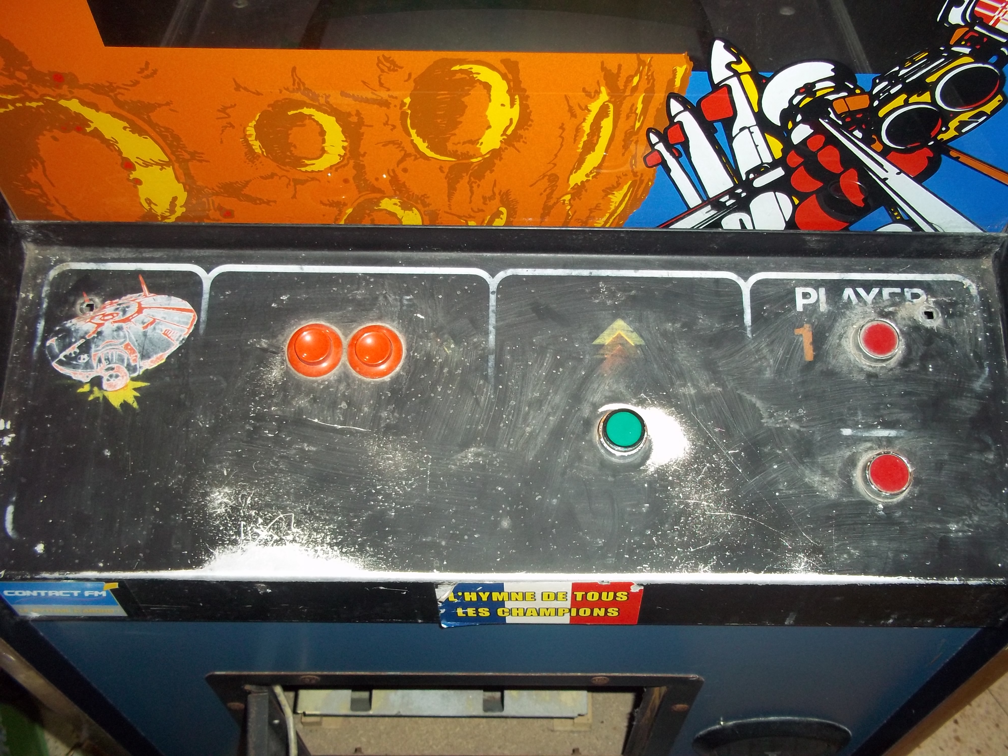

  • voila quelque photo de mes panels de super invaders si ça peu t'aider
    pour la roms je te MP sur FB

    Alors là , je dis grand respect, j'ai reçu tôt ce matin  dans un mail un caeau de Noël personnalisé :
    Voilà le "JEUTEL" comme à l'origine placé entre les Scores...  :-)= :-)=
    Je vais pouvoir monter mon Pi Jamma en mode "autoboot" dans ma super invaders   :mrgreen:
