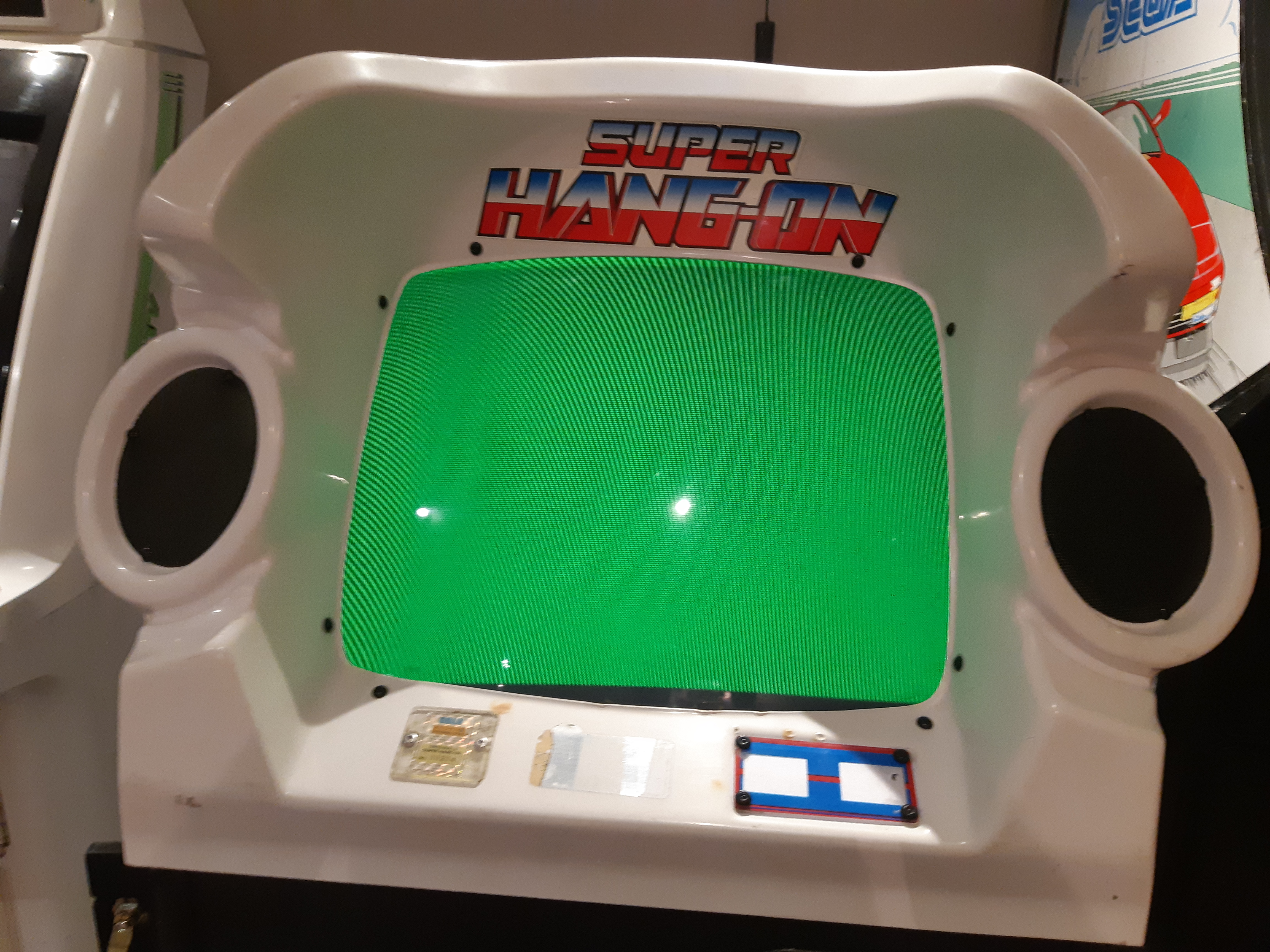

J'ai remis la borne en marche et, chose incroyable, elle fonctionne (oui 33 ans et la pile a encore du jus..  ;D )
Par contre quand j'appuie sur le bouton service, j'ai un bel écran vert.. du coup pas facile de régler les différentes valeurs de potard.. vous pensez que la pcb a un pb ? Vous avez déjà vu ça ? C'est quand même bizarre vu que le jeu fonctionne.
