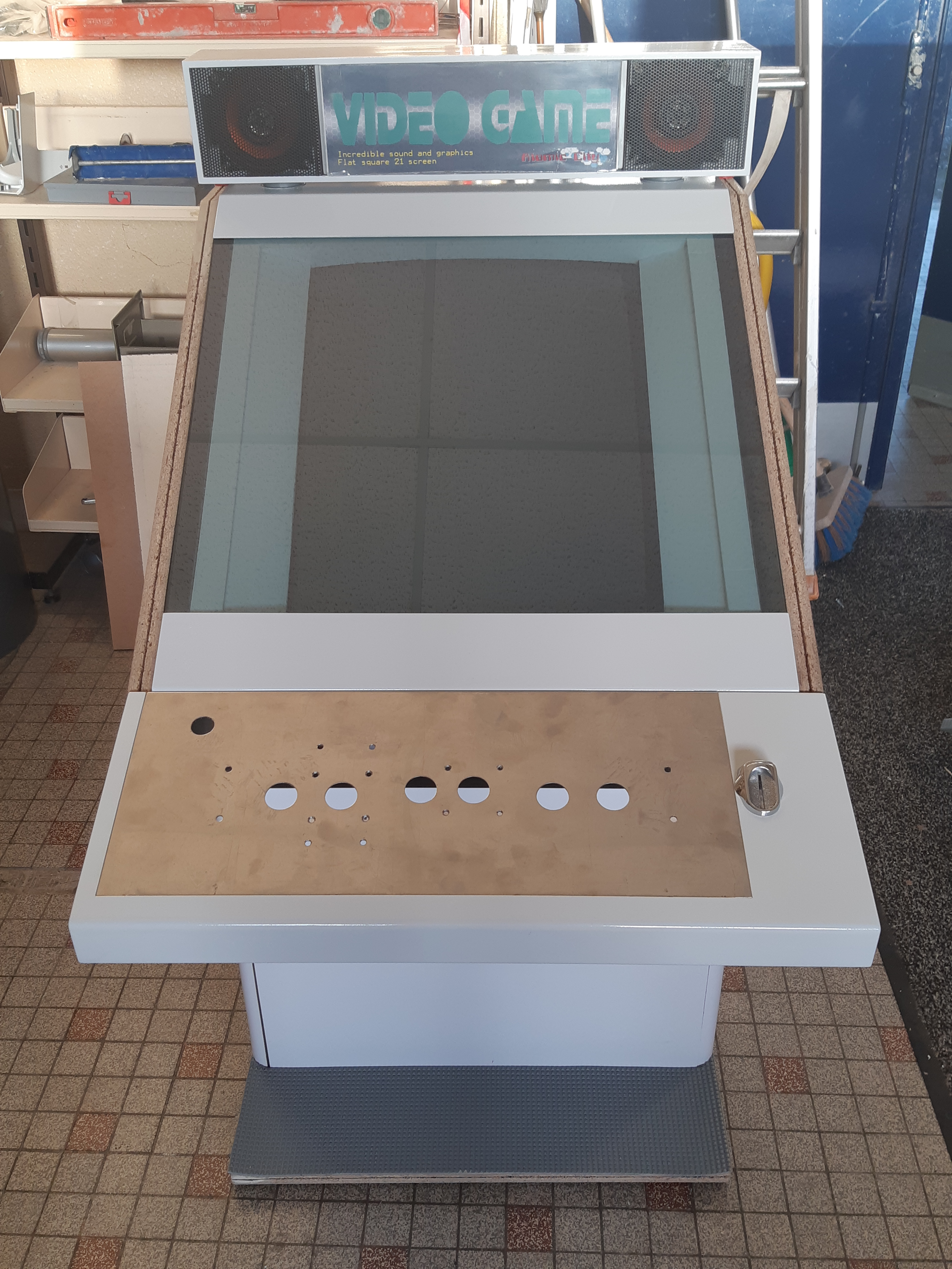

    Pose du vinyl même si cette partie ne serra pas visible car derrière le support panel ^^.
     mais...
    on a encore une teinte grisatre mais je pense que c'est du a la remontée de la couleur de l'appret
    pourtant prise a part ca ne semble pas si gris -_-.
    tristesse.
    Bon je ne m'avoues pas vaincue hein car dans la semaine c'est poncage a l'eau et je repasserais une couche histoire d'apporter un bon fini et surtout de la solidité a cette peinture au ton off...

    Je te remercie ca fait plaisir j'espère recevoir bientôt mon carton plume noir pour pouvoir fabriquer la version définitive. même si pour le moment je me bas plus avec mes histoires de peintures je ne parviens pas a être satisfait de ce que j'ai fais et j'ai l'impression de ne pas voir le bout de cette partie.
    Je rencontre un autre soucis qui est le t-molding ne me convient pas et j'avais pensé a un truc qui pourrait être nickel mais certainement assez couteux de faire plier des fers plats de 20mm ces fers plats reprendraient donc la silouette de la borne une petite peinture un encollage et roule ca me permettrait
    1 de m'approcher d'une finition métallique qu'on rencontre sur les candy qui m'ont servit de model car même si c'est une borne faite maison je trouve important que tout soit le plus legit possible déjà qu'il y a pas mal de points qui me chiffonnent encore ^^.
    2 de pouvoir être raccord niveau teinte et éviter de le retrouver avec 36000 nuances de... blanc ^^.

  • Bon je valide le blanc cette fois ci prochaine étape fabrication (en carton plume noir) ou peinture du bezel.
    Il faut que je trouve une solution pour la finition des chants car je n'aime pas du tout le T-milding du moins pas pour mon projet pour plusieurs raisons
    1 le fait qu'il soit bombé.
    2 le grain de ce dernier qui ne rendt pas comme je le souhaiterais.
    3 la couleur le blanc du t-molding n'est pas du tout le même que celui du vinyl ou de celui de la peinture donc exit il servira sur un autre projet sur le quel je commence a réfléchir ^^.
    Du coup je pensais a un fer plat de 20mm sur 2mm d’épais plié en suivant les lignes de la borne encollé puis peint ou peint puis encollé suivant comment je peux gérer le bins ^^.

    Oui j'ai vu ca mais a première vue ca ne se trouve qu'aux US et mes dernières commandes de la bas ne m'ont pas apporté satisfaction je dirais même que ca ne m'a rien apporté du tout car mes 3 dernières commandes des states ne sont tout bonnement jamais arrivées donc on dit souvent de la chine mais au moins j'ai toujours reçus ce que je commandais quand ca venait de chine et quand je rencontrais un soucis j'arrivais toujours a m'arranger avec le vendeur pour que ce soit réexpédié. mais comme ca resste de l'humain je ne suis pas a l'abris un jour de mal tomber ^^.
    Du coup ce matin une personne m'a expliqué comment je pouvais installer et fixer de façon pérenne le fameux plat. du coup reste a préparer le terrain ^^.

    Concernant le Chant a poser au fer a repasser ca ne peu pas le faire car j'ai besoin d'épaisseur 2mm pour être précis car a la base je devais partir sur un verre de 4mm et qu'au final un de mes pote m'en a dégoté un gratos mais en 6mm donc du coup il faut que je m'aligne sur le verre.
    Mon panel pas d’inquiétude c'est le panel qui était livré avec le support panel a la base il s'agit d'un panel 6 bouttons en 24mm pour les jeux de pocker comme celui ci. qui a subit des tentatives ratées de modification donc une fois que mon nouveau panel avec son beau CPO que me réalise Atomic City arrivé celui la ira direct au recyclage mais la c'est le dernier morceau que je vous laisserais voir ^^.

  • un petit test rapide de finition du cadre de l’écran rien n'est fixé c'est juste un bon gros teaser ^^.
    Ca arrive juste a effleurement de la vitre comme je le souhaite
    Une fois plié a la forme peint et fixé, ce serra bien  plus propre que du simple T-molding (enfin je trouve ^^.)

  • Trop content aujourd'hui petit détails mais grosse avancée
    Pour commencer demontage et mise en forme et encollage des baguettes de finitions du pourtour de l’écran.
    J'enchaines avec les tests de peintures sur des chutes de carton plume.
    et comme ca me convenait 2 couches de noir satiné après ^^.
    Mais finalement les photos attendues sont plutôt celle ci ^^.
    ca met en valeur la couleur de ce tube eteint.
    Mais c'est la borne allumée que la différence se fait
    il me tarde tant de recevoir le materiel de chez Atomic City car mon marquee fait bien peur ^^.
    Allez deux petites dernières pour la route et c'est bon pour ce soir ^^.
