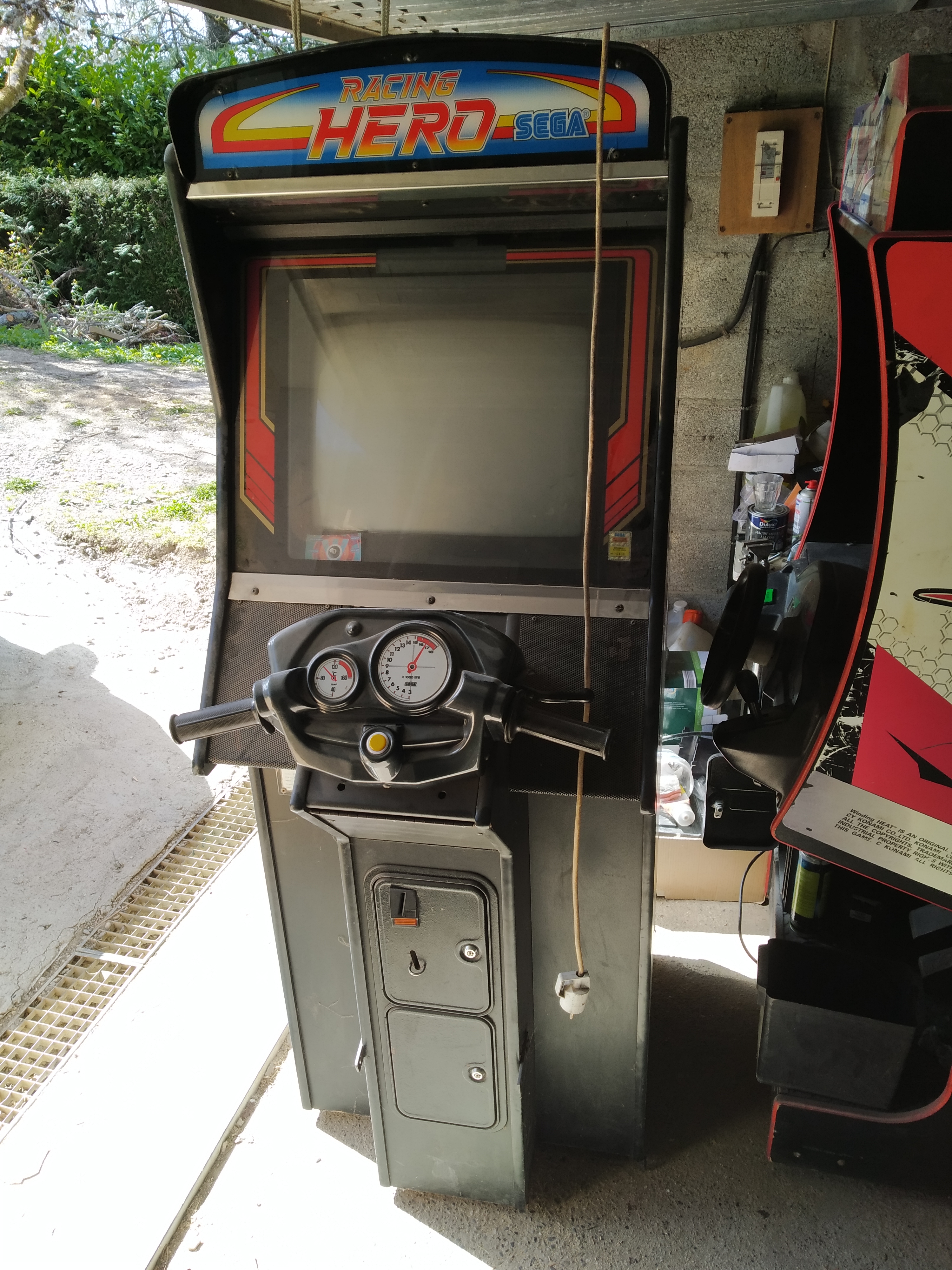

icescream
Après vous avoir montré les entrailles, voici l'extérieur!
Personnellement, je n'ai pas les sides et je ne connais personne qui a les numérisations pour faire des impressions par la suite.
