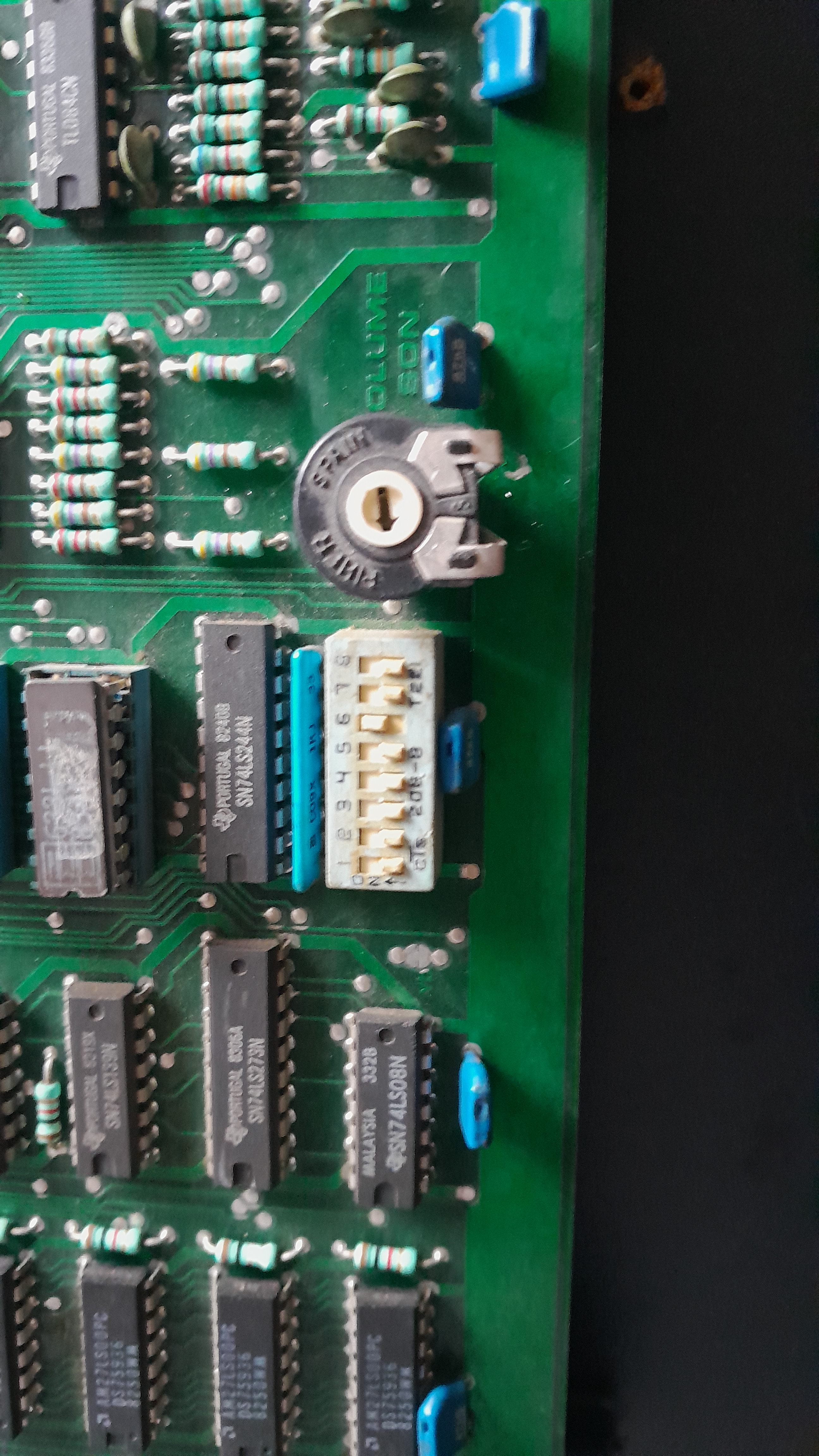

Bonjour à toutes et tous,

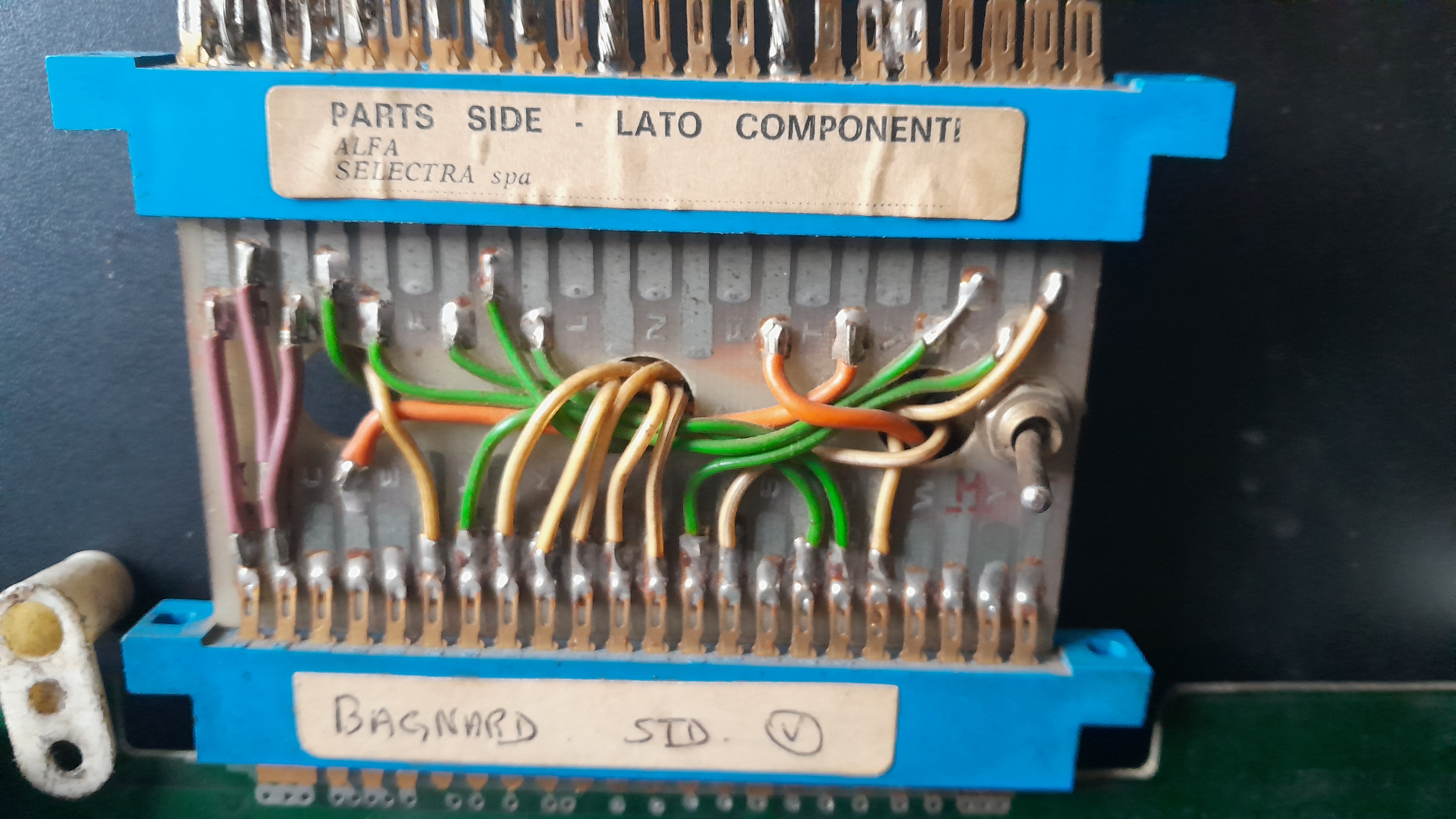

  Je suis à la recherche d'infos et de schémas pour m'aider sur un PCB de Valadon Le Bagnard, le jeu est fonctionnel, j'ai bien les sons mais je n'ai pas les voix, et je ne connais pas à quoi servent par exemple les 8 switchs de réglages présent sur le PCB , ni l'interrupteur ou inverseur sur le connecteur adaptateur JAMMA Valadon,

C'est top, merci maldoror68...!!!
J'ai depuis trouvé les correspondances des pins des connecteurs, cela va me permettre de voir pourquoi il y a un contacteur sur les connecteurs,

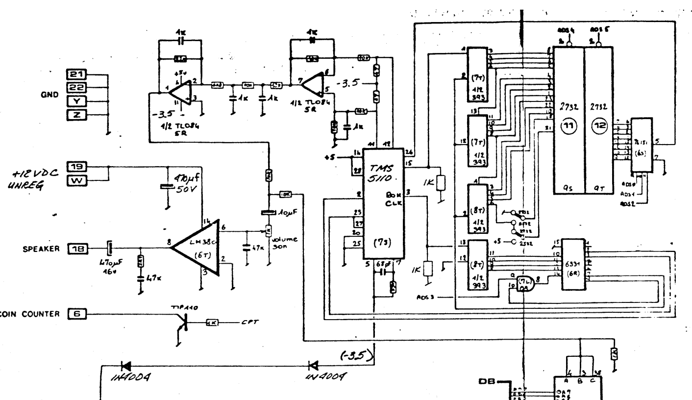

J'ai rapidement jeté un œil au schéma de Bagman/Le Bagnard, pour identifier la partie responsable de la synthèse vocale :
C'est le TMS-5110 qui est responsable de la synthèse vocale.
Les musiques et bruitages viennent eux du classique AY3-8910, dont on ne voit qu'un petit bout en bas sur l'extrait de schéma ci-dessus. Le son de l'AY est mixé avec celui de la synthèse vocale, pour être tous les deux amplifiés par l'ampli LM380.
Vu que tu as les musiques et qu'il ne te manque que la voix, on sait que la partie ampli est bonne :).
Je ne connais pas le TMS-5110, et je n'ai pas encore trouvé sa datasheet... Mais j'ai trouvé cette page qui nous en apprend quand même un peu.

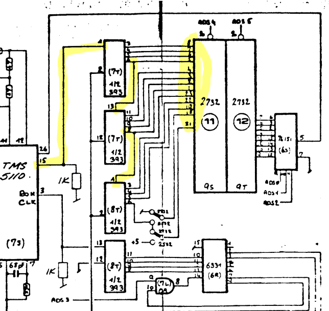

Il travaille habituellement de concert avec une ROM spéciale, la TMS-6100. Sur le schéma Valadon, il n'y a pas de TMS-6100 : à la place, il y a 2 EPROM 2732 qui semblent adressées de façon particulière :

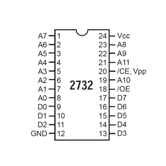

Le schéma n'est pas super net, met si on regarde le brochage d'une 2732 :
on voit que son bus d'adresse est réparti sur les broches 1 à 8, et 21 à 23.
On comprend alors que les 74LS393 en 7T et 8T, qui sont des compteurs 4 bits, sont reliés en cascade et que c'est le train d'impulsion qui sort de la broche 15 du TMS-5110 qui va générer les adresses successives pour balayer les ROMs et y récupérer les données dont il a besoin.
Le 74LS151 à droite des EPROMS est quant à lui un multiplexeur 8 vers 1 : on lui présente les 8 bits d'un octet qui sort de l'EPROM, octet situé à l'adresse fixée par les compteurs 74LS393, et il sort sur la broche 5 les bits 1 par 1, selon ce qu'on lui demande avec les combinaisons des 3 bits ADS0/ADS1 et ADS2.
Il y a aussi un 4ème compteur 4 bits 74393 qui attaque une PROM 6331 (32 octets je crois !...) dont je n'ai pas bien compris la fonction pour l'instant.
Enfin, le son qui sort du TMS-5110 est remis en forme (filtré ?) par les deux ampli opérationnels TL084 en 5R qu'on voit en haut à gauche.
J'avoue que je n'ai pas compris non plus comment le Z80 déclenche la production de telle ou telle voix...
Voilà un premier dégrossissage de comment ça marche :).
