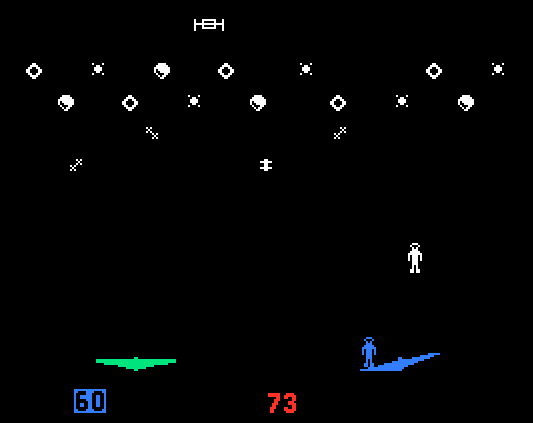

Pareil, je n'avais jamais entendu parler de Space Walk !  :o
C'est une version revisitée, façon "spatiale" (à moins que cela ne soit façon "spéciale"... :-\) de Circus !
Il est testable sur cette page :).
