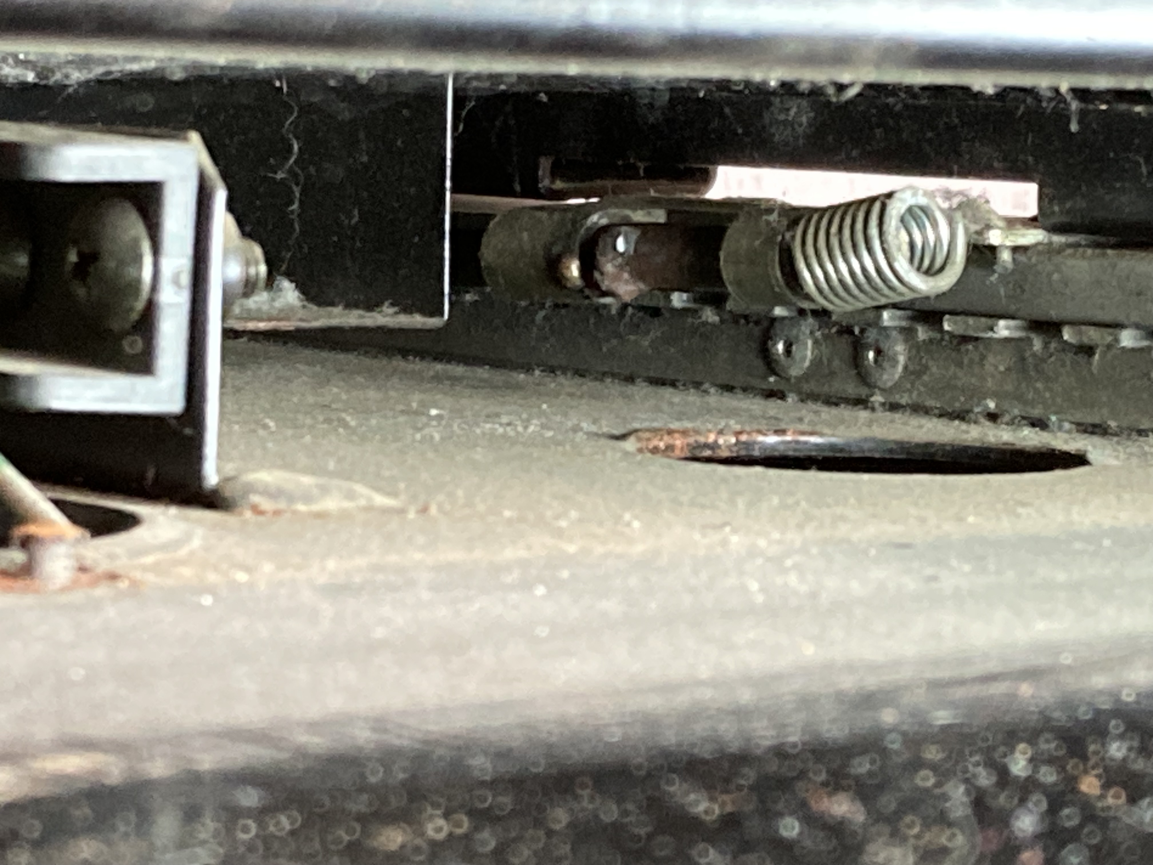

Pour la glissière, je penses avoir identifier un 1er suspect,
C'est une photo prise de l'arrière du siège en enlevant le cache,qui,je suppose sert également de butée pour éviter que le siège sorte du rail,
On y voit la tige de réglage à lavant du siège, qui ne semble plus solidarisée du rail.
Pour sortir ça...
