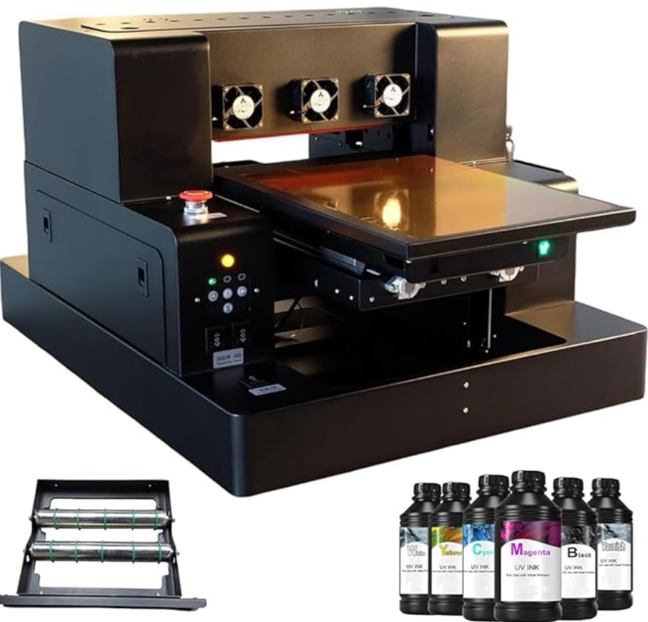

Et du coup, c'est quel modèle que tu as en impression UV ?

Pour l'imprimante UV j'ai la classique chinoise A3 sans marque autour d'une tête Epson
Moi j'ai craqué mais pas encore servi  ;D
